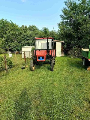

dzięki kolego , bardzo mi to pomorze , kabina już na ciągniku , jest problem z układem kierowniczym chodzi o drążek kierownicy teraz jest tam około 4 centymetrów luzu między drążkiem a kabiną trzeba przerobić kabinę w miejscu gdzie jest ogrzewanie , zostało jeszcze troszkę pracy ale pomału idę do przodu , nigdy już nie wrócę do oryginału jakim był Zetor 4011 , teraz będzie to 4011 ale w moim projekcie , co zostało z oryginału ,skrzynia, tylny most o dziwo bez loga Zetora na korpusie , ale z datami 64r skrzynia , 65r tylny most , sinik aktualnie z bebechami c360 , ciągnik był z Skr więc blok zapchali z Polskiej 4011 ,
