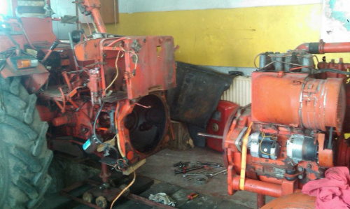

W tym temacie mam zamiar zaprezentować naprawę mojego T25A1
Główne cele to przywrócenie stanu technicznego dobrego
Co nie działa?

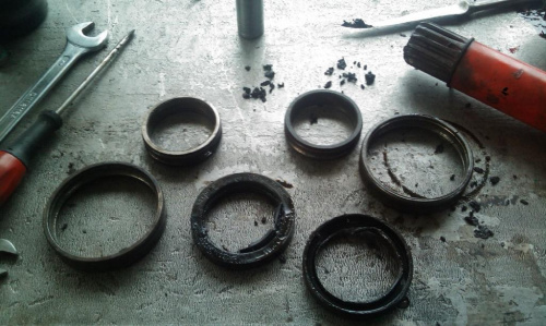

Otóż ciągnik jest właśnie na kanale i jest rozpołowiony do wymiany jest taka śmieszna tulejka w której osadzony mechanizm napędzający pompę hydrauliczną (ta zębatka która jest na takiej śmiesznej tulejce wyfrezowanej połączonej z obudową sprzęgła), do wymiany jest również parę różnych innych duperelków i wyregulowanie biegu 2,4
Dzisiaj porobię zdjęcia jak to się prezentuje od środka

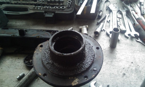

Uszkodzenie gładzi na łożysko

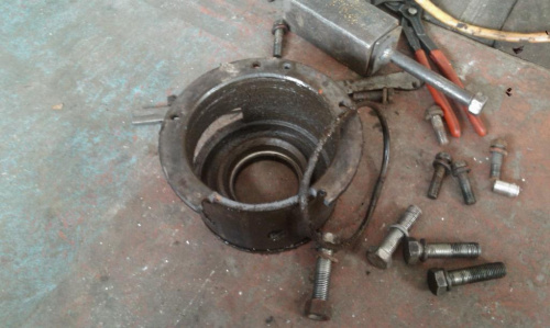

Dwa rozlecone łożyska oraz uszczelniacze z koła zębatego napędzającego pompę hydrauliczną
Tulejka w której osadzona jest zębatka z łożyskami uszkodzona gładź na łożysko oraz uszkodzenie powstałe przy wyciąganiu tulei

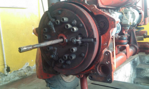

Sprzęgło ( nie wiem jeszcze w jakim jest stanie) Do wymiany spręzynka od łapki sprzęgła

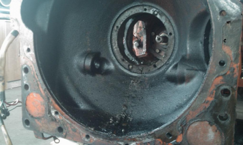

Obudowa sprzęgła wraz z resztkami łożysk ;/

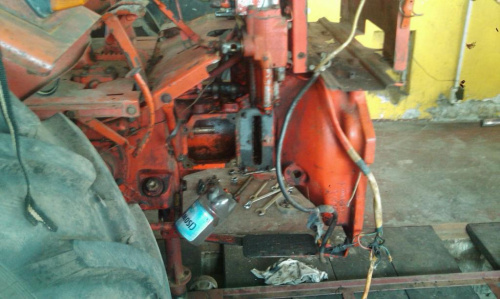

Do wymiany również instalacja elektryczna oraz połowa wskaźników na desce rozdzielczej, instalacja oczywiście nie będzie robiona według schematu lecz według tego jak mechanik uzna za słuszne(przynajmniej będzie wiadomo co do czego i po co :D )
