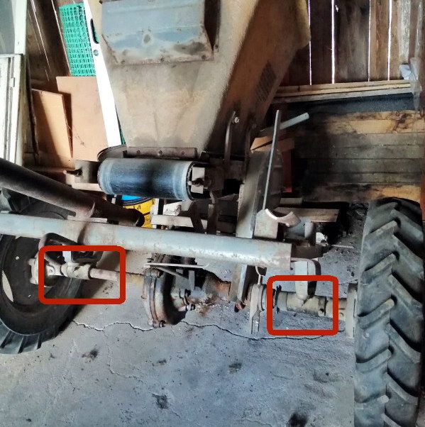

Problem z rozsiewaczem kos
Post autor: Kacper. 2luty »
Mam problem z rozsiewaczem kos. Otóż kiedy chcę ruszyć do przodu koła stoją w miejscu i nie obracają się. Kiedy jadę w tył koła normalnie obracają się i słychać charakterystyczne przeskakiwanie zapadek. W czym może być problem? Za wszelkie odpowiedzi z góry dziękuję.

Posty: 290
Re: Problem z rozsiewaczem kos
Kacper. 2luty pisze: 23 mar 2023, 15:06 Mam problem z rozsiewaczem kos. Otóż kiedy chcę ruszyć do przodu koła stoją w miejscu i nie obracają się. Kiedy jadę w tył koła normalnie obracają się i słychać charakterystyczne przeskakiwanie zapadek. W czym może być problem? Za wszelkie odpowiedzi z góry dziękuję.
Najprawdopodobniej oś kół jest zablokowana (zardzewiała) w tych zaznaczonych miejscach. Przyczyna to długi postój po wcześniejszym słabym domyciu i braku smarowania po tym myciu, czyli brak dbałości...

Mało prawdopodobne jest aby żeliwo zapiekło się na stalowej osi. Kiedyś rozbierałem Kosa nieużywanego od kilku lat, w którym wałki od taśmy się nieobracały, rolka napinacz paska także zapieczona a łańcuch zardzewiał tak, że żadne ogniwo się nieruszało. Działała tylko przekładnia kątowa i obracała się oś.
Posty: 290
Re: Koła kosiarki konnej
Tak może zablokować, że nawet młotem ciężko ruszyć, znane z autopsji, wszystko rdzewieje i blokuje, nawet żeliwo... Pomogło jedynie grzanie palnikiem i dopiero oś ruszyła. Taśma i wałki to normalne że blokują po jednym sezonie jeżeli są zaniedbane, tak samo tarcza. Koła powinny w takim wypadku się obracać normalnie po wyłączeniu napędów, ale nieraz ciężko wyłączyć napęd taśmy bo sprzęgło na osi też potrafi się "zablokować" i niby wyłączysz dźwignią, a sprzęgło nadal trzyma...
