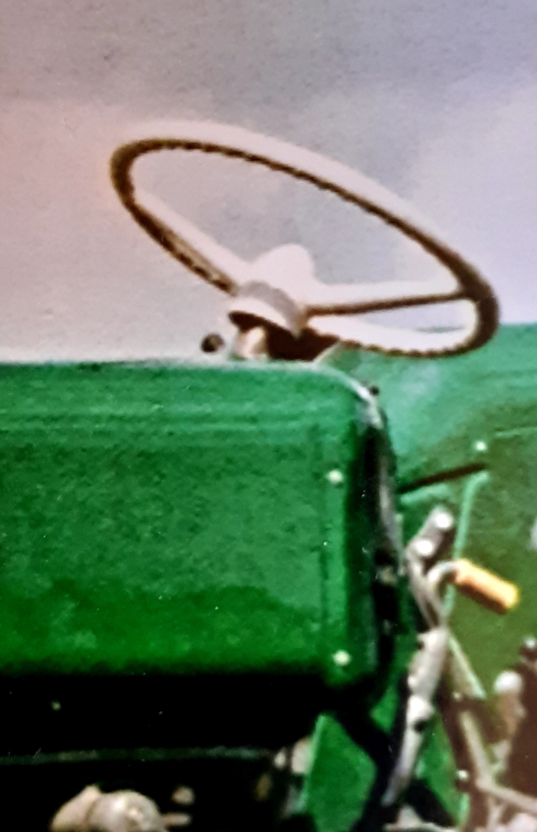

Zdjęcie zielonej c-4011 kupiłem kiedyś w formie drukowanej, ono jest lepszej jakości niż te dostępne w internecie
Nie dopatruję się tutaj tulei , a ta biała część też jest jakaś wyższa niż w tych z tuleją :?
Posty: 1780
Re: Ursus C-4011 1966r.
Hmmm, czyli ten szary pasek to tylko cień padający... No to wychodzi, że wszystkie kierownice na czterech kolorowych zdjęciach są takie same...
