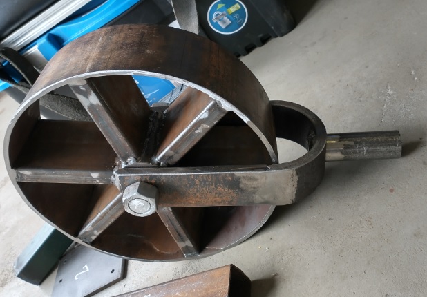

Wyszło coś takiego

Fajnie to wygląda, profeska
Re: Koła podporowe do... Koparki
A dziękuje, całe koło wraz z mocowaniem, obrotem, widełkami, tulejkami kosztowało mnie 6h pracy. Następne zrobię takie same ale obracało będzie się na łożyskach kulkowych a nie ślizgowych. Myślę, że powinno wytrzymać obciążenie. Bicie na boki to 2mm a po obwodzie trochę więcej bo prawie 5mm. Pocieszeniem jest to, że była to jakaś rura ze złomu w ogóle cała w błocie i poszarpana. Gdyby ktokolwiek z was, zamierzał kupić laser z lidlaka (krzyżowy) to nie polecam.
Tak odbiegając, to fajnie jest dać drugą szansę rzeczą ze złomu.Re: Koła podporowe do... Koparki
