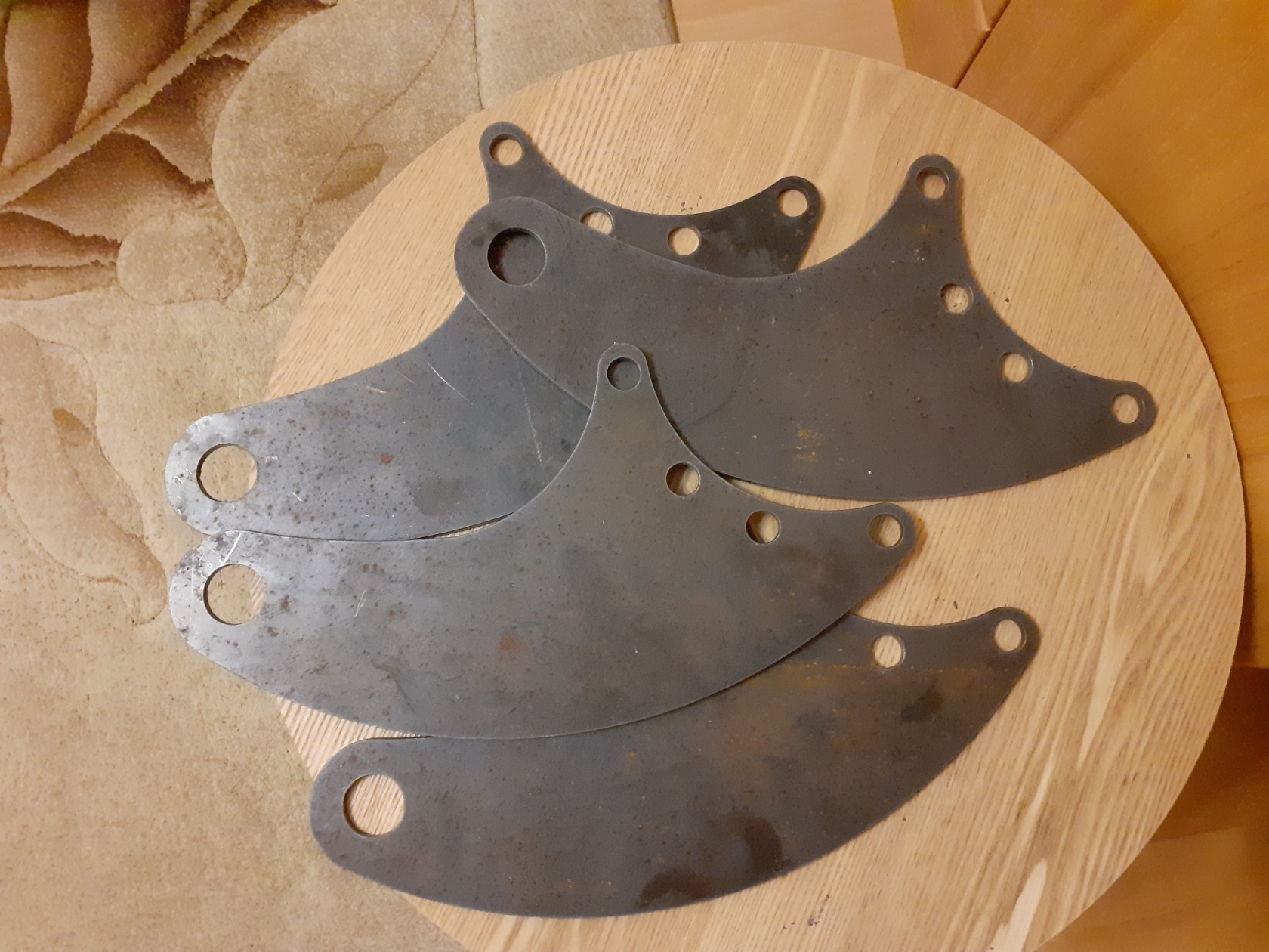

Z grubszych rzeczy to nic nie przybyło, jakaś drobnica :)
Tutaj na przykład nowe blachy mocowania odciągów cięgieł. Wyrób dzisiejszy na wzór oryginalnych 😉
