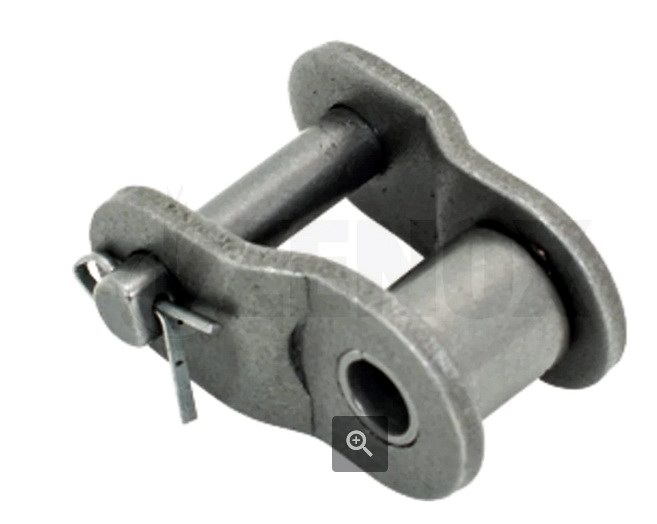

Z łańcuchem do kosa jest pewien niuans. Nie da się ustalić właściwej długości przy pomocy tylko ogniw łańcucha bo albo będzie za krótki albo będzie za długi. Należy zastosować tzw. półogniwo łańcucha. Jest to oryginalne rozwiązanie i powinieneś mieć takie półogniwo przy starym łańcuchu. Obejrzy dokładnie.

Półogniwo łańcucha rolkowego.
Ale bez tego też da radę, wystarczy tylko dobra spinka i odpowiednie ustawienie napinacza (no i odpowiednia długość łańcucha).
Półogniwa były chyba montowane w łańcuchach zakładanych fabrycznie, na pierwszy montaż. Zakładałem łańcuch "zamiennik o odpowiednim rozmiarze, kupowany jako "z metra cięty" z dużej rolki i wszystko działało bez tego półogniwa. Zamiast tego normalna spinka i odpowiednie ustawienie napinacza...
