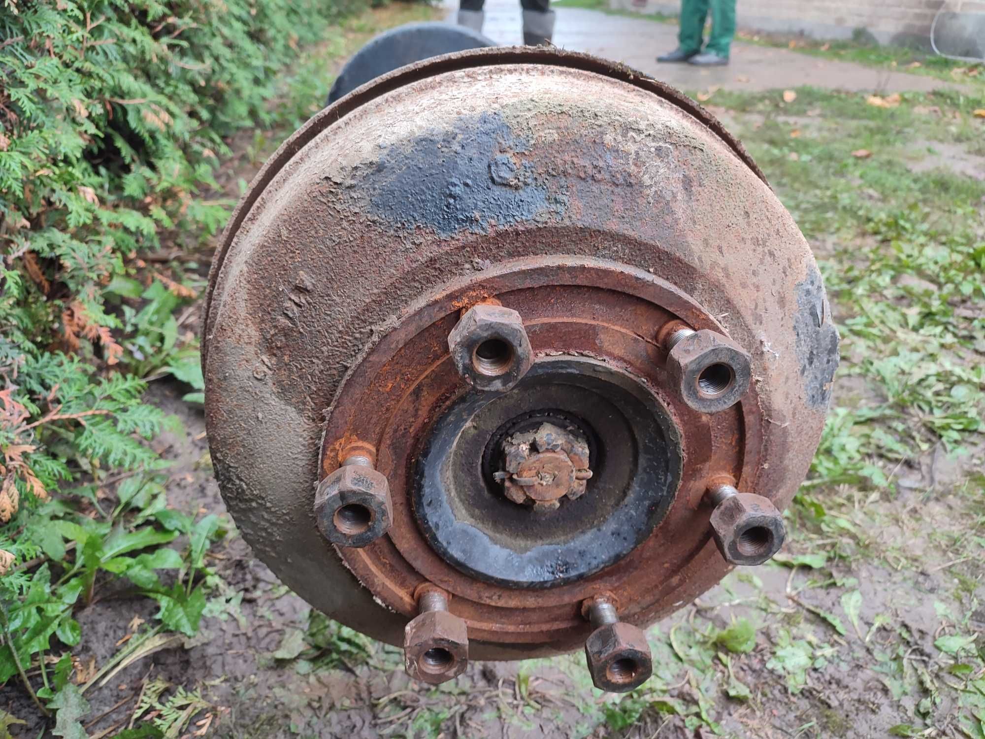

Witam.
Potrzebuje porady w temacie doboru kół  do przyczepy d 44
Mianowice posiadam przyczepę w złym stanie, która chciałbym  przerobić na dłużyce.
Koła w tej przyczepie są w fatalnym stanie począwszy od opon, pierścieni i felg. (Jedna felga jest przyspawana do piasty)
Moje pytanie brzmi;
Z czego mógłbym dopasować  gotowe koła do takiej przyczepy Tak by pasowały mi na otwór centrujący i szpilki ?
Najlepiej żeby były bezdętkowe i niższe od orginału.
Z góry dziękuje za wszystkie podpowiedzi
						koła do przyczepy d 44

Re: koła do przyczepy d 44
Zwykle 10 15.3 felgi 15.3 6 otworowe
witam
nie był bym taki pewien czy 15,3 nie będą za małe, ponieważ bębny hamulcowe jeżeli są, mogą być większej średnicy i na to nie pozwolą
Bębny są, ale ich nie będzie
Natomiast czy roataw szpilek jest inna
W 7.50 20 roataw mam 6x110
A w 10 roataw jest 6x100
I tu mam problem bo już kupiłem 2 koła od przyczepy d 55 i tylko otwór centrujący pasuje
Pewnie masz takie piasty i bębny jak na załączonym obrazku
Niestety felg 15.3 czy 20 nowego typu już nie założysz bo jest rozstaw szpilek większy tak samo średnica bębna.W takiej sytuacji rozważ zakup felg na zamówienie pod dany rozstaw szpilek.Najlepiej by się spisały opony z małych ciężarówek 17.5 cala albo 19.5 można tanio kupić takie i spisują sie rewelacyjnie.
