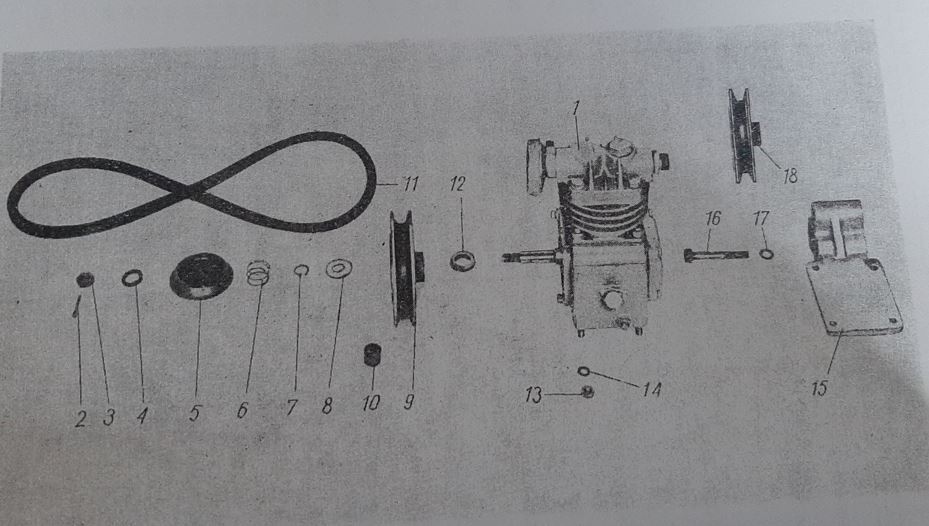

Jaka jest średnica koła pasowego na sprężarce SP 110 w C-328? Mam podejrzenie, że ta moja sprężarka ma koło za dużej średnicy a i mocowanie na osi wygląda jakby dorabiane. Oryginalny pasek klinowy B 1120 u mnie jest za krótki, no to może być tylko z powodu za dużego koła, innej opcji nie widzę.

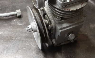

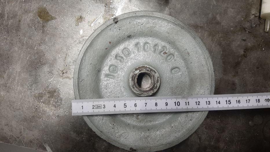

Koło pasowe ma średnicę 140. Jeżeli chodzi o mocowanie koła na osi wału to było kilka rodzai.
Re: Pytanie o koło pasowe sprężarki SP 110 do C-328
Dzięki za i informacje. Moje koło też ma 14 cm średnicy. No to jestem już zupełnie głupi :roll:

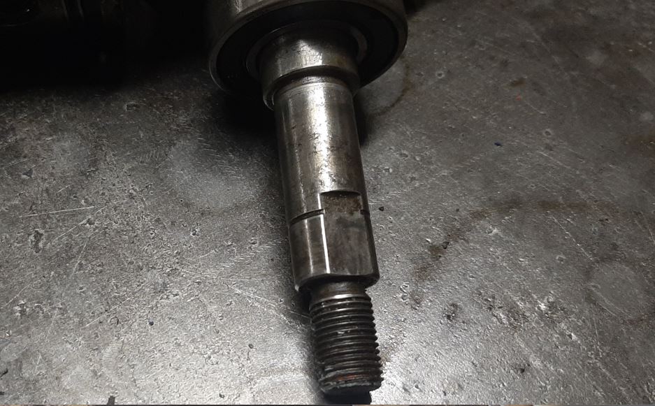

Wałek ma symetryczne podfrezowania (z drugiej strony jest takie samo). Na końcu gwintu jest prostopadle do osi otworek pod zawleczkę (nie widać go na tym zdjęciu)

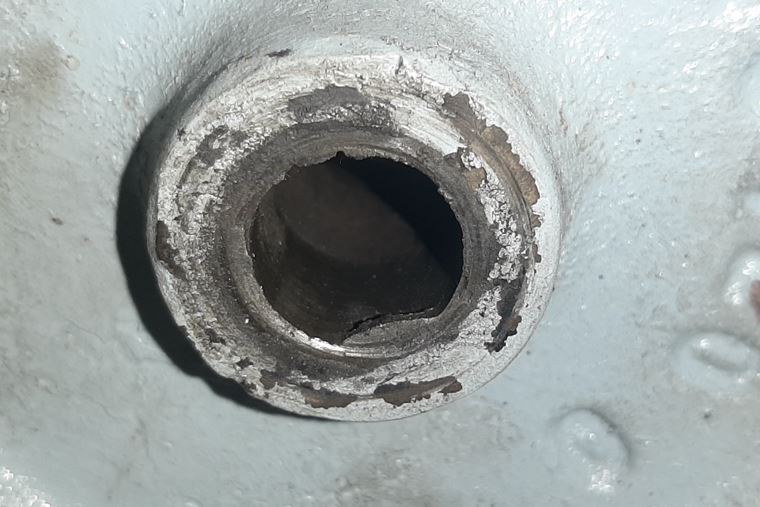

Koło ma natomiast okrągły otwór ale z jednej strony jakby dospawane czy nabite coś co udaje "spłaszczenie" zaczepiające o jedno podfrezowanie na wałku. Po tym myślałem, że to jakaś samoróbka
Ponadto przykręcone tylko nakrętką koronkową przez podkładkę, ale nakrętka jest wkręcona daleko od końca wałka, więc koronka nie sięga zawleczki (gdyby tam była).

W instrukcji z 1966 roku powinno być jeszcze troche więcej części do osadzenia go na wałku (podkładki, sprężynka, tarcza dociskowa).
To koło pasowe ma numery odlane z formy które akurat są takie same jak numer części 18, więc jednak może jest ono oryginalne. :roll:

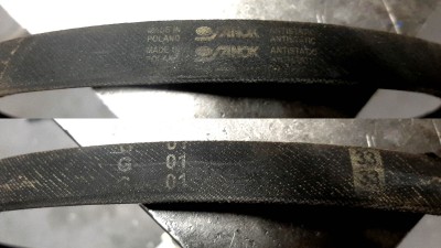

W pierwszym poście piszesz o pasku 1120, a w kolejnym 1220. Wnioskuję, że w drugim wkradł się błąd; do sprężarki sp110 teoretycznie ma być pasek 1135.
Jarek330M pisze: 14 lis 2023, 12:03 W pierwszym poście piszesz o pasku 1120, a w kolejnym 1220. Wnioskuję, że w drugim wkradł się błąd; do sprężarki sp110 teoretycznie ma być pasek 1135.
Dzięki, faktycznie "literówka " miało byc 1120. Chyba masz rację z tym 1135, bo na oko te 15mm na dlugosci to by mi dodało ok 10-15 mm regulacji.
Oczywiście oryginalna instrukcja podaje nr części a nie wymiar paska, a jedyne co w internecie znalazlem po tym numerze to w jakimś sklepie właśnie B 1120. Ale z tymi informacjami ze sklepów internetowych też jest różnie.

Post autor: Jarek330M »
Wymiar B1135 podałem ze starego katalogu od 330 (ze sprężarką sp110), bo w tym od 28 rzeczywiście nie ma długości(numery kat, sie zgadzają). W nowszym (od emki i hs24) jest własnie B1120 i inny numer części.

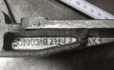

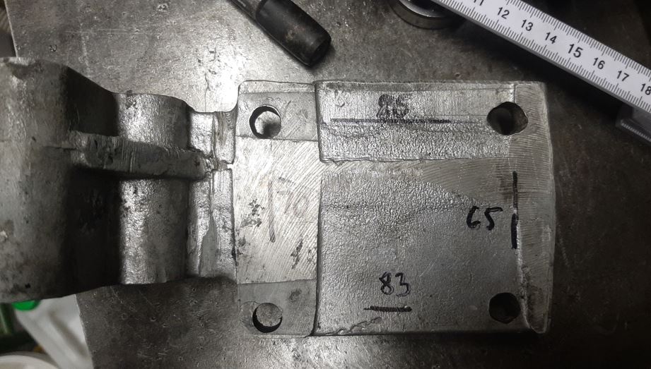

Czyli mam wspornik od sprężarki HS11.4.00, a nie jak powinien być oryginalny do SP 110. Ciekawe czy tylko rozstaw otworów mocujących się nie zgadza czy np jakieś wymiary, które by powodowały że sprężarka jest za daleko od wału. Nowy wspornik mocuje nową sprężarkę w tum samym miejscu, ale ze starą to nie wiadomo. Dalej w biuletynie pisze:
Sprężarki przedzmianowe SP-110 nie będą produkowane na części zamienne. W przypadku konieczności zastosowania w ciągnikach, będących dotychczas w eksploatacji, sprężarki HS11.4.00, trzeba jednocześnie zakupić nowy wspornik sprężarki, nr katalogowy 0050/18051/0, nowe koło pasowe, nr katalogowy 0050/18-055/0, nowy filtr powietrza, nr katalogowy 0050/18-053/0, oraz śruby mocujące wspornik do bloku cylindrowego, nr katalogowy 0054/21-156/5 — M10x75-8.8-11 PN-74/M-82101, szt. 3, i śruby mocujące sprężarkę do wspornika nr katalogowy 0054/21-215/3 — M8x40-5.6-11 PN-74/M-82101, szt. 4. Pasek klinowy, napędzający sprężarkę, nie ulega zmianie.

Wspornik jest całkiem inny i nie przykręciłbyś sprężarki SP110 do wspornika HS11
Ursus pisze: 14 lis 2023, 18:20 Wspornik jest całkiem inny i nie przykręciłbyś sprężarki SP110 do wspornika HS11
Ale Polak potrafi :lol: Jak zmierzyłem moja SP 110 ma otwory mocujące w narożnikach prostokąta o wymiarach 70 x 85mm. Podstawa ma otwory nieregularne (część zrobiona na jajo): 85 i 83 a drugi wymiar 70 i 65:
Tak masakrując go dało się go przykręcić na trzy śruby.
Wspornik ma odlany taki symbol:
W różnych sklepach jest pełno wsporników nowych (tych po zmianie) ale nie ma starego. Tak więc jestem utopiony, będę musiał kombinować czym mam.

To co jest u mnie to jest naprawdę kuriozalne. Dlatego nie wiem, czy tak wyszło z fabryki czy to radosna twórczość jakiegoś POMu.
Walek jest prosty (nie stożkowy), fi 16mm z plaskimi nafrezowaniami symetrycznie po obu stronach. Na samym koncu wałka jest gwint (M12 chyba).
Koło ma otwór chyba prosty fi 16.25 (trudno zmierzyć średnicę po obu stronach bo z jednej strony jest poharatane), a więc wchodzi na wałek bardzo luźno. Od zewnętrznej strony otwor jest jakby przywalony punktakiem przez co krawędź otworu jest nierówna co czyni otwór nieregularny i o srednicy mniejszej niż 16mm. Dodatkowo w jedym miejscu jakby ktoś dospawał dosłownie kropelkę i spłaszczył to punktakiem tworząc od wewnątrz otworu nieregularny wypust. To widać na poprzednich zdjęciach.
W efekcie przy dokręcaniu nakretki koronkowej (przez podkładkę sprężystą) koło tymi zadziorami wbija się w spłaszczenia na osi i jakoś to się trzyma.

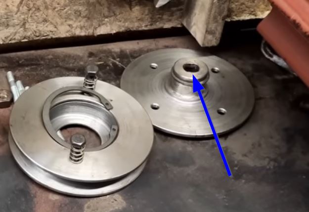

Rozwiązanie pokazane na zdjęciach za bardzo mnie nie rajcuje. Wg mnie te śrubki powinny być w części koła od strony spręzarki, czyli nie powinny wirować na wolnobieżce (wykręcone), a tylko wtedy gdy są wkręcone do opory (zasprzęglone). Bo tak jak piszesz, bałbym się żeby wykręcone luźne śrubki większość swojego żywota spędzały wirując i trzymając się tylko na sprężynce.

Pytam bo mam kolo rozlaczne na sprezarce w C330 ale z 3P. Jest na kolki i strasznie tlucze. Chce to przerabiac i kombinuje jak najlepiej...
Posty: 13056
Ja mam takie koło ale mało używałem - ma tylko zeszlifowane lekko końce i dość precyzyjnie wchodzą w koło na wale. Nie ma raczej problemu tłuczenia choć na wolnych obrotach możliwe, że się to trochę rozbije z czasem.
