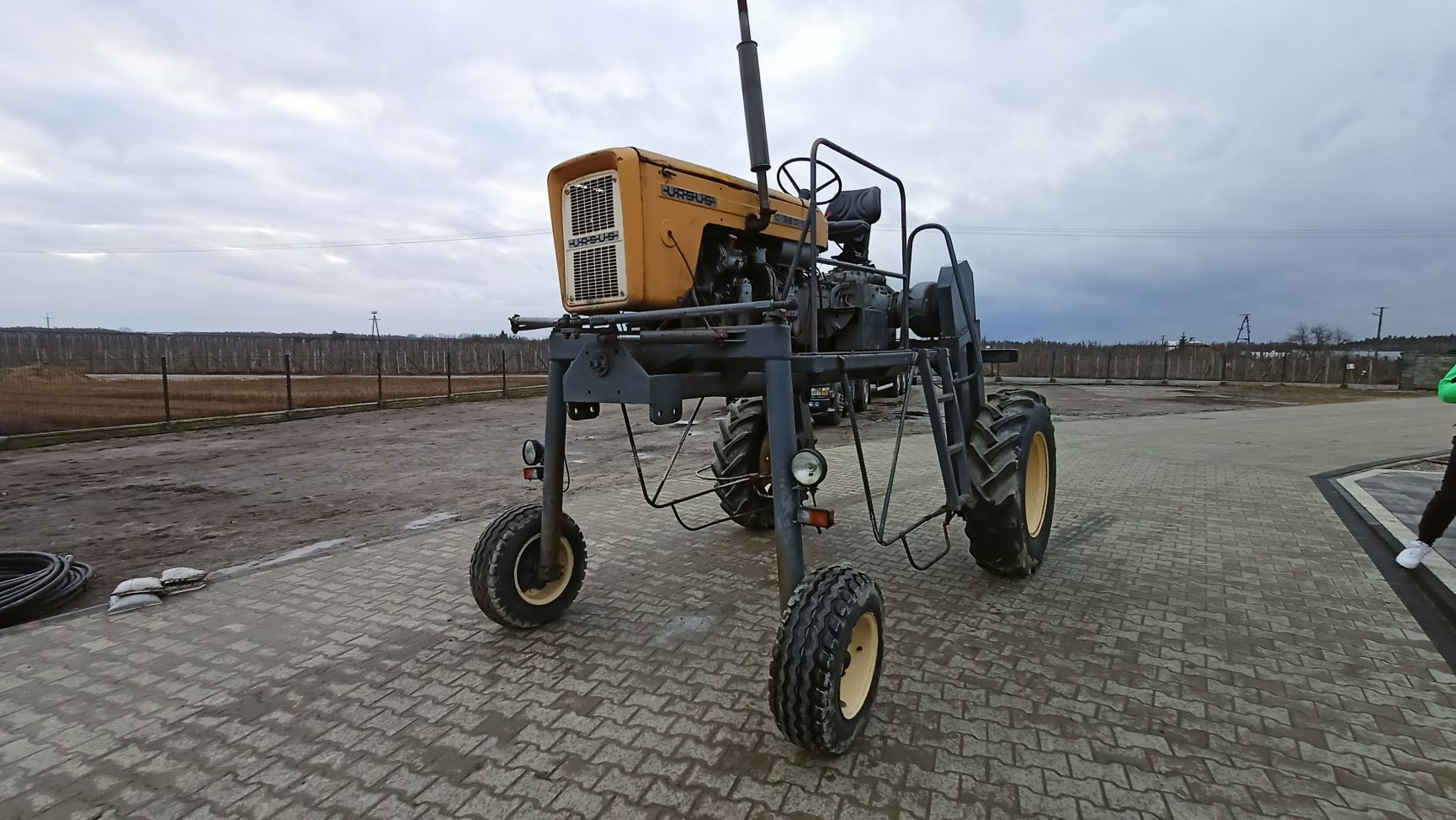

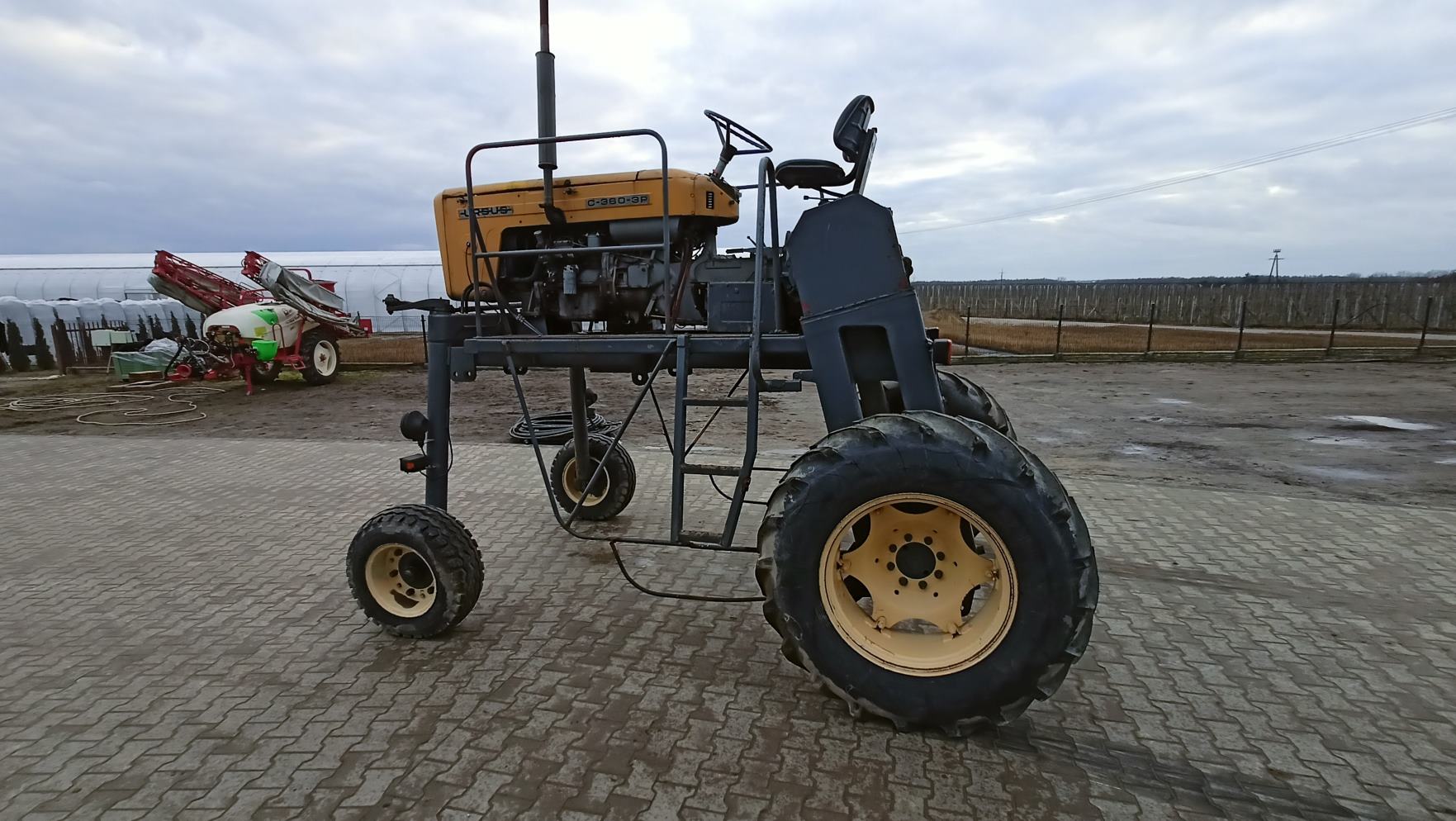

Ciągnik szczudłowy do prac szkółkarskich i oprysków kukurydzy czy szkółek drzewek na bazie ursusów, powstawały na bazie C330, C360, C360 3p w ZDMO Skierniewice i POM Rawa Mazowiecka. Projekt prawdopodobnie doktora Cinciary. Film o nich: https://youtu.be/VG2YjA4nysA?si=rq39-YoPoG-Md5sg

Co jak co, ciekawy temat, już nawet jest artykuł na retrotraktor o takim sprzęcie i te ciągniki też tam są, ale widać, że były modernizacje, ponieważ na zdjęciach z epoki jest inne zawieszenie niż to na ciągniku, zdecydowanie widać przednie piasty z kołami od bizona, ta oś wygląda jakby też miała coś więcej wspólnego z bizonem, albo mi się wydaje tylko, na pewno musiało się ciekawie takim ciągnikiem jechać, wysoko, bez błotników i kabiny. co do tych konstrukcji to ciekawe czemu w c360 zwolnice są przy ciągniku, a napęd jest przekazywany od zwolnic do kół, a w c330 przekaz napędu jest od pochw do zwolnic, które są przy kołach a nie ciągniku, ciekawe czemu??

Ciężko będzie się dowiedzieć czemu jest taka różnica jeśli chodzi o zwolnice, z tego co wiem to c330 w kombajnie było za szybkie może przez to. Artykuł mojego autorstwa
