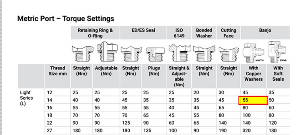

Jeszcze pytanie, jaki może być maksymalny moment dokręcania przewodów paliwowych (np do filtra paliwa czy pompy podającej). Żeby nie ciekło, ale żeby nie zerwać gwintu.
Edit:
Znalazłem stronę https://www.hoseandfittings.com/banjo-torque/ i z niej wynika że M14 stalowa z podkładkami miedzianymi ma maksymalny moment 55Nm.
Mam nadzieję, że nie nakłamali.

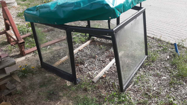

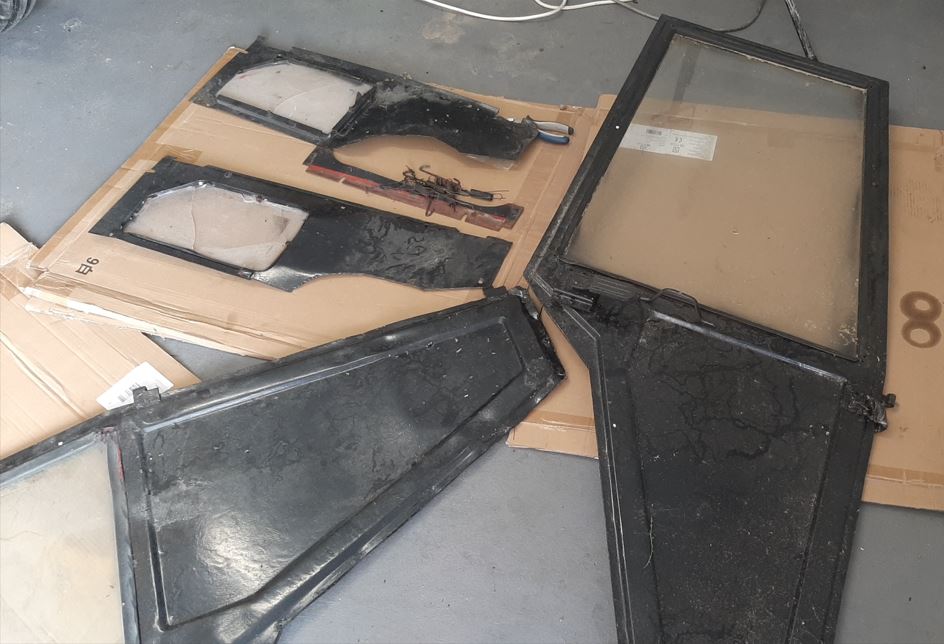

Skoro tak dobrze i szybko poszło, to jeszcze zabrałem się za kabinę co była w "zestawie". Wygląda na to, że wszystkie części są za wyjątkiem "beretu" (kupiłem nowy, zobaczymy czy będzie pasował) i śrub żeby ją skręcić do kupy. Wstawki przy drzwiach mają szybki z pleksi - już polamane, więc na pewno do wymiany.
Jedno co od razu widzę, to przednia szyba jest na stałe, więc chyba trzeba będzie przerobić maskę aby się otwierała bez ściągania kabiny. No i nie wiem co ma być z tyłu, bo u mnie poprostu nie ma nic (tylniej ścianki nie ma w ogóle)
Jak zrobi się jasno to zrobię zdjęcia tej kabiny.

Masz kabinę rurkową z daszkiem wykonanym z plandeki?
RysiuM
Posty: 103
Rejestracja: 05 lis 2023, 21:30
Re: Ursus C-328 1966 - naprawy pozakupowe
Post autor: RysiuM »
bergman31 pisze: 08 kwie 2024, 18:36 Masz kabinę rurkową z daszkiem wykonanym z plandeki?
Tak. Nie wiem na ile jest ona oryginalna a ile dorabiana. Daszek jest z tyłu na zawiasach,a z przodu podnoszony na sprężynach.
Pozdrawiam

Montowano też dwa typy drzwi.
Starszy typ z poszyciem z płaskiej blachy, wzmacniane od środka kształtownikiem typu Z:
Obrazek
Nowszy typ, z zgrzewanych dwóch arkuszy tłoczonej blachy:
Obrazek
Oczywiście mogły występować wersje przejściowe tych kabin, zawierające kombinację elementów starszego i nowszego typu.
Obrazek
Dokładnie takie mam
