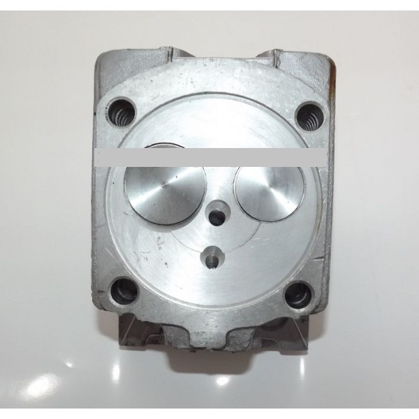

Mam kilka pytań odnośnie głowic nowego typu. Pytania teoretyka internetowego, także mogą brzmieć tendencyjnie dla kogoś doświadczonego w temacie.
Na stan mojej obecnej wiedzy we Władymircu były stosowane dwa typy głowic tzw. stary i nowy typ. Nowy typ różni się od starego że posiada miejsce na świecę żarową i bardziej wypuszczone zawory w głąb komory spalania. Dlatego żeby zastosować nową głowicę trzeba zastosować tłoki także tzw. nowego typu, czyli z podtoczeniami pod zawory. Reszta taka sama pozostaje. Tyle teorii.
Głowice oferowane na rynku nowego typu, jak się okazuje na grafikach dołączonych do ofert, nie mają wypuszczonych zaworów, są płaskie jak deska, a czasami zawory wręcz poniżej czoła głowicy. Jednak posiadają otwór na świecę żarową. Czy to jest radosna twórczość producentów części i jak to się ma do tłoków nowego typu z podtoczeniami pod zawory. Logika podpowiada że te głowice powinny pracować jedynie z tłokami starego typu, ale pojawia się ale ... co z świecą żarową, czy ona wystaje i będzie kolizja z tłokiem ? Jak wystaje to ile. Zastosowanie takiej głowicy z tłokami nowego typu to w mojej ocenie doprowadzi do odprężenie silnika i zimą może być problem nie do przejścia.
Znalazłem tylko jedną ofertę gdzie widać że zawory " wystają" .
Oczywiście nie wgłębiam się temat zaworów i ich osadzenia oraz długości. Zapewne w nowym typie jest mniejszy zakres ich regulacji skoro laski popychaczy ,wałek rozrządu i klawiatura są takie same. Może sama śruba regulacyjna inna , kto to wie ...
Dodaje przykładową grafikę głwic nowego typu z różnym osadzeniem zaworów
Może ktoś dysponuje kawałkiem dokumentacji odnośnie głowic nowego typu ?
Źródło: wyszukiwarka google dla zapytania głowica t25 nowy typ
Re: RE: Głowica Cylindra
Radosna twórczość ....
Widać jakość głowic po odlewie ....
Widziałem w sklepie porządne głowice nowego typu i tłoki. Czy są obecnie kupowalne, nie wiem.
Czy posiada ktoś real foto głowicy oryginalnej nowego typu , w sensie od strony cylindra ?
