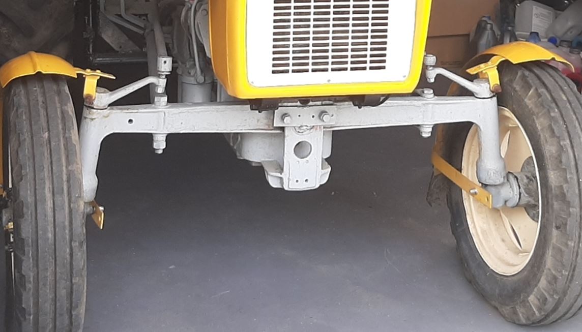

Co zauważyłem, że mój 328 jest za lekki z przodu, i pewnie przydałby się jakiś obciążnik. Czy można do 328 doczepić obciążnik z przodu? Jeśli tak, to jaki, jak ciężki i jak to przymocować? Przód ciągnika wygląda tak:

Na przód w koła powinny być oryginalnie obciążniki.
No tak, to wyjaśnia.
To znaczy obciążniki na felgi, nie na przód? Jak to wygląda i gdzie to można dostać?
Tak wyglądają: https://youtu.be/O2mIsUbtVcI?si=QG7vIcXc8dQdKf44&t=985
Parę lat temu na złomie znalazłem takie obciążniki, niestety te od c328 zostawilem, a wziałem tylko od c360 w koła.
Teraz już widzę o co chodzi z tymi obciążnikami, i jak to ma działać. No to zacznę poszukiwania takich do 328.  Ma ktoś może takie zbędne w okolicach Jelcza-Laskowic czy Oleśnicy?  Niestety na mojej ziemi obecnie 2-skibowym pługiem nie da się orać głęboko.  Może z obciążonym przodem będzie lepiej.

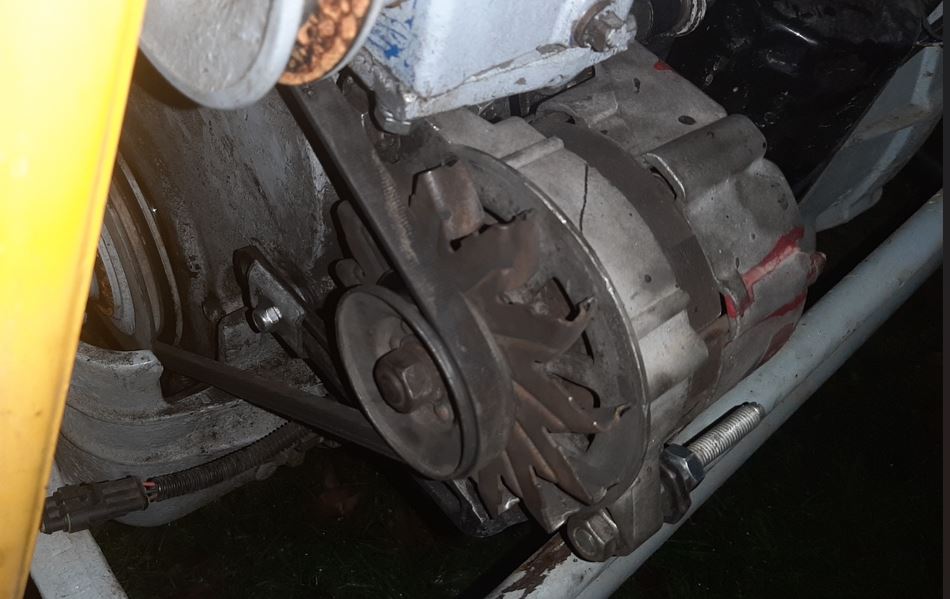

Za to znacznie gorsza sprawa, to zamocowanie mojego alternatora.
Jak widać w garażu było wszystko OK. Ale jak wjechałem w pole i prawe przednie koło wjechało w bruzdę, to lewy drążek kierowniczy oparł się na alternatorze, a dokładnie o wsporniku naciągu paska. Wspornik się wygiął tak, że wlazł w łopatki wentylatora alternatora. Możecie sobie wyobrazić moje przerażenie, gdy w połowie orania siedząc w kabinie nagle usłyszałem przeraźliwy gwizdo-grzechot. Dopiero jak wyskoczyłem z kabiny zobaczyć co się stało zlokalizowałem miejsce i przyczynę gwizdu. Odetchnąłem z ulgą, że to nic w silniku ani w skrzyni biegów, tylko łopatki wiatraka alternatora się trochę skróciły
Aby skończyć orkę wyprostowałem wspornik i podpiłowałem go na szlifierce tak, aby w ogóle dało się go wsadzić (przednia oś była cały czas maksymalnie wychylona). Niestety ten alternator jest znacznie większej średnicy niż oryginalna prądnica, więc mieści się tam dosłownie na styk, a co gorsza otwór na zamocowanie naciągu jest dokładnie nad drążkiem kierowniczym.
W zimie trzeba będzie to poprawić. No ale przynajmniej orkę skończyłem.

 .  Faktycznie przy maksymalnym skręcie błotniki od środka dotykają drążków reakcyjnych.  Ale to dosłownie takie dotknięcia, że tylko lakier poobdzierało.  Nie ma żadnego ograniczenia promienia skrętu.  Za to znacznie gorsza sprawa, to zamocowanie mojego alternatora.
Dokładnie, z alternatorami trzeba trochę kombinować. Jak zakładałem do C-328 znajomemu alternator, to też musiałem trochę obudowę alternatora podszlifować, dorabiałem inny naciąg i dawałem go maksymalnie pod sprężarkę.

Z tymi alternatorami niestety tak jest by nie obcierało najlepiej zrobić, drugi wspornik z naciągiem tak by uszy alternatora były niemal że pionowo i najlepiej umiejscowić go centralnie pod sprężarką jak najbliżej silnika.
