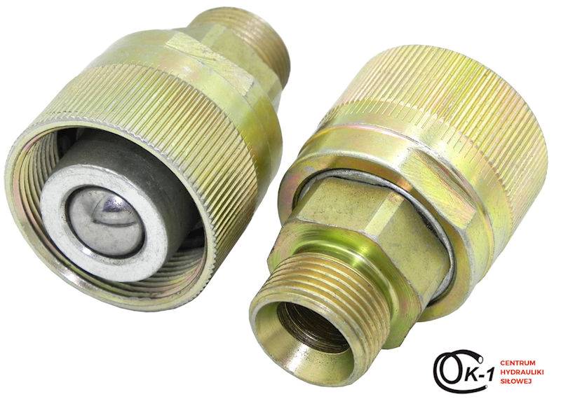

Witam, kolega ma takie złącze w c355, niestety niewiemy co to za typ:
Jakieś pomysły?

Mi to wygląda na szybko złącze skręcane,z wkręconą zaślepką.
https://www.pasaz24cdn.pl/web3926/produ ... 7_3995.jpg

Właśnie to nie to, ta tuleja zewnętrzna jest ruchoma jak w euro-złączu, a pod nią jest rowek po obwodzie.

Szukałem w internecie ale nic mi nie wyskakuje ani pod hasłem: ruskie, rosyjskie czy ZSRR. Teraz patrzę na katalog cześci od c-350, 355, 360 to jest tam niby pierwszy typ złącza jakie montowano w tych ciągnikach ale słabo widać jednak jest dość podobne:

arturwietnamczyk tu takie same szybkozłączki ale z katalogu C-330.

Czyli wychodzi na to że jest to polskie ale powinno być od strony maszyny a nie ciągnika, w sumie zastanawialiśmy się przez moment dlaczego niema tego dużego gwintu do mocowania w tablicy, teraz już wiemy, dzięki za pomoc.
