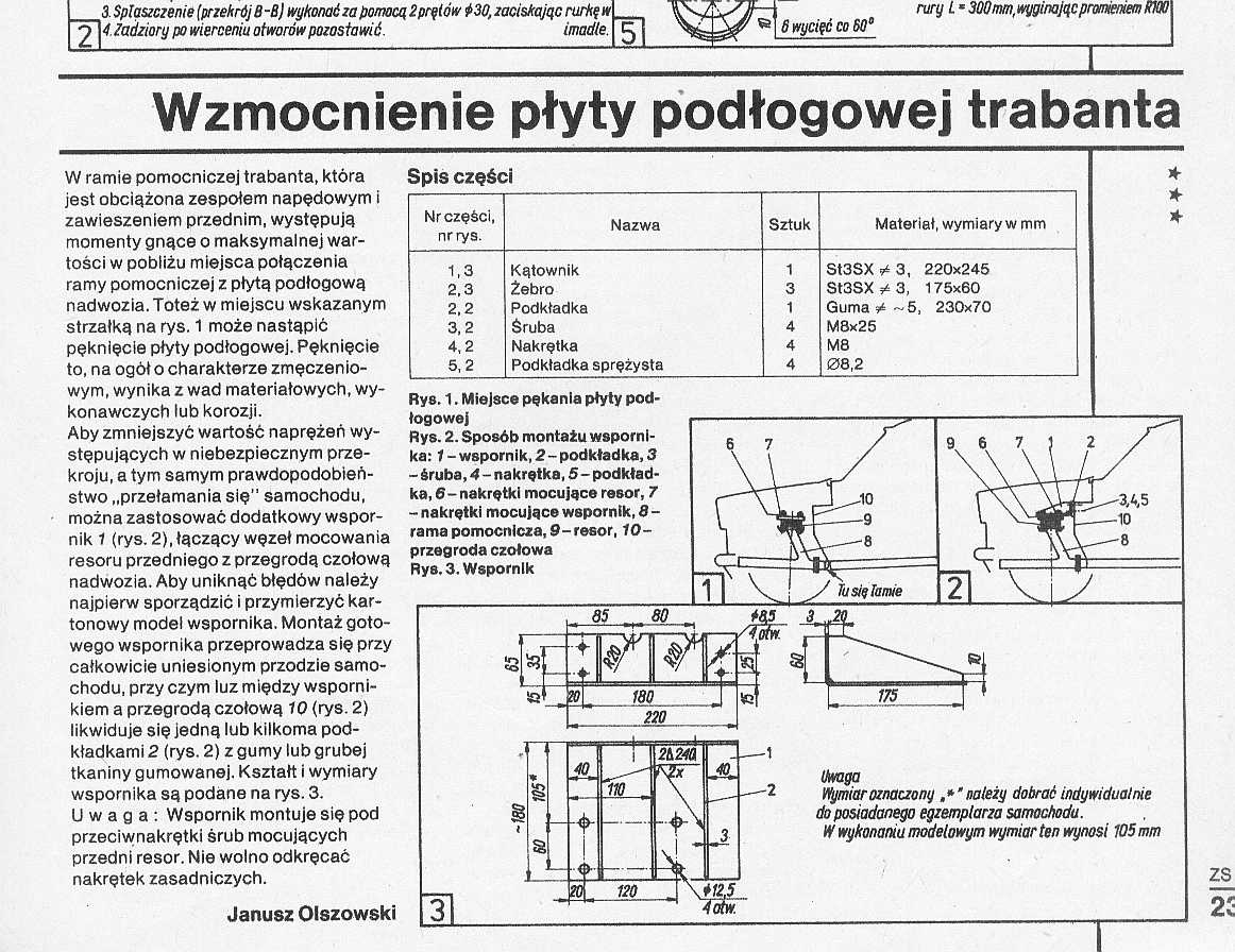

[.Największym problemem może być główny dźwigar do którego jest przykręcony przedni wózek,bo ten element najlepiej kupić nowy :) ,wiele egzemplarzy potrafiło się złamać,gdy dźwigar pękł
Najpierw Szanownych wita stary inżynier z przeszłością Trabantową. W załączeniu rozwiązanie problemu.
Wspomnienie takie. Kolega wiezie mnie swoim Trabantem. Skrzyżowanie, hamowanie, dupło fest. Maska się otwarła, on kierownicę ma pod brodą, pogrzebacz od biegów koło ucha. I dziesięciu dobrych ludzi, jak już przestali się tarzać ze śmiechu, wyniosło truchło na chodnik. A tu PRL, lata 70 i ja też mam Tabanta leciwego! Włączył mi się "pomysłowy Dobromir" i uratowałem. W załączeniu mój artykuł w Zrób Sam. Poszukam następnych moich artykułów z serii: jak przerabiałem Trabanta na samochód ;)
Wzmocnienie ramy przedniej Trabanta 2T
Ostatnio zmieniony 16 sty 2025, 16:17 przez marjolsz, łącznie zmieniany 1 raz.
