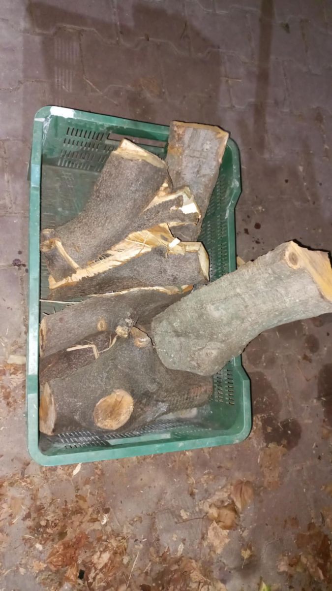

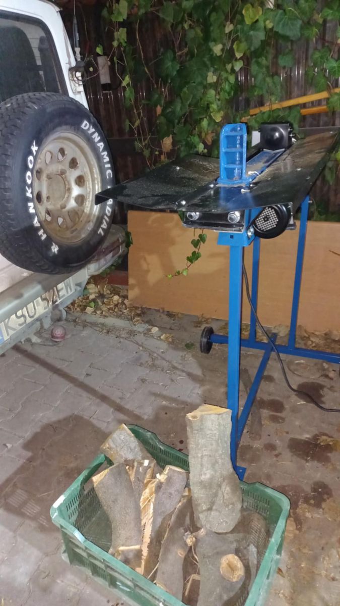

Przetestowałem łuparkę solidnie - oto część urobku :D
Wierzba do 50cm bez problemu
Akacja 30-35cm bez problemu
Lipa 60cm bez problemu choć ciężko ułożyć na blacie taką średnicę
Buk 30cm bez problemu
Dąb 25cm czuć że ma ciężko, kilka klocków musiałem kombinować bo brakowało siły
Ale ogólnie za tą cenę super :mrgreen:
