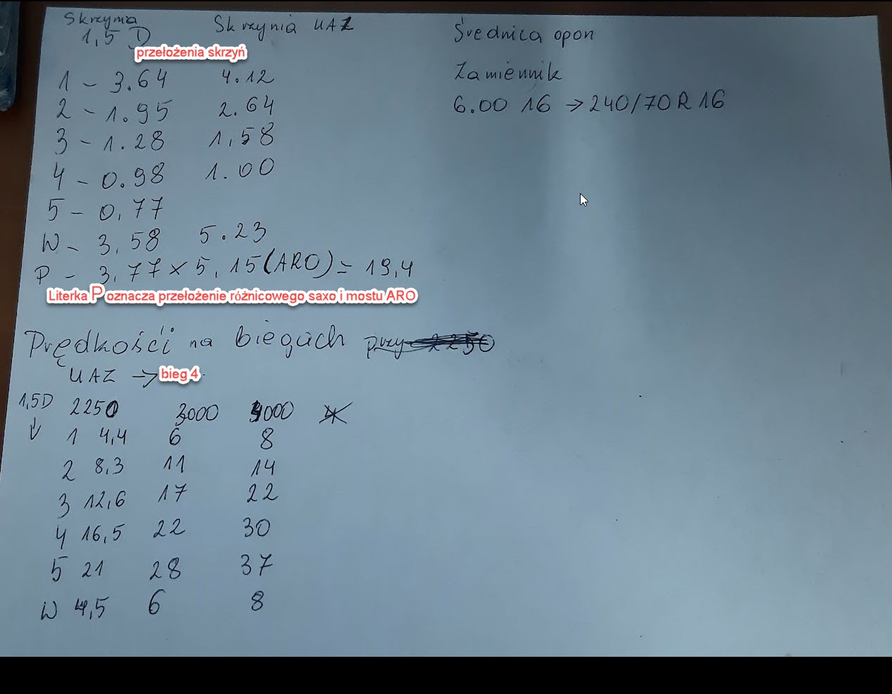

Odpowiedzi na pytania z postów;
Odręczny rysunek aktualnego stanu;
Troche mi nie wyszła proporcja bo silnik z przodu kończy się prawie nad przednim mostem
1. Aktualnie mam przedni i tylny most Aro Muscel
2. Skrzynie i reduktor Uaz,
3. Koła 16" jodełki
4. Choć musze trochę przerobić ramę ale tylko dla tego, że obudowa mechanizmu różnicowego skrzyni saxo nie mieści mi się w ramie szerokością, jeżeli nie będę zmuszony, to nie chciałbym jej wydłużać
5. Po usunięciu skrzyni uaza i pozostawieniu samego reduktora tak aby połączyć to półosią od saxo to także w/g mnie zbyt duży kąt bo wyjdzie około 45 stopni o ile przejdzie obok tylnej części skrzyni.
6. Silnika nie dam rady przesunąć do przodu bo musiałbym go wysoko zamontować a przy rozstawie kół po wewnętrznej 110 cm zrobiłby się dziwoląg a co najważniejsze środek ciężkości poszybowałby dużo w górę
Alllleee;
Teraz daliście mi dużo do myślenia, czy faktycznie usunąć skrzynię uaza i zostawić sam reduktor który połączę za pomocą wałka napędowego tylko czy sama skrzynia saxo wytrzyma różne obciążenia a zwłaszcza przy pracach polowych bo wcześniej planowałem zawsze mieć najniższe biegi w saxo a żonglować biegami uaza.

Witam
Niestety ale bezpośrednie połączenie skrzynki uaza z silnikiem miałem po zakupie i mogłem się ścigać z samochodami osobowymi, naprawdę po włączeniu 4 biegu już na wolnych obrotach chciał się unieść, fakt faktem że silnik był mocny i dawał radę ale niestety palił 100 na 100 benzyny , życie jest mi miłe więc nawet nie probowałem ile wyciągnie, ale raczej 60 czy 70 to na lekko.
Dlatego przy skrzyni saxo zmniejszam to prawie 4-ro krotnie, dokładne obliczenia to dolna część zdjęcia po włączeniu w uazie 4 biegu i sterając skrzynią saxo.

asquares pisze: ↑27 lut 2025, 9:49 Witam
To to co przerabiasz to było ,, buggi,, :lol: Czy jakoś tak to się nazywa.Żeby zyskać szybkości jak dla sama to usunięcie skrzyni Uaza. Danie napędu bezpośrednio z półosi na reduktor jeżeli on może być zamontowany bez skrzyni. Ja tylko tak to widzęJeżeli będzie potrzeba to całkiem nowa rama lub przeróbka tej żeby to miało ,, ręce i nogi,,. Bo podzespoły masz dobre Tak patrzę na Twój szkic to czy obrucenie reduktora ,, do góry nogami,, nie spowoduje że jego wałek znajdzie się na wprost półosi?

To nie był buggi :D , to jest bardzo zgrabny sam 4x4 i to z podnośnikiem hydraulicznym, podobno ważyło to z starym silnikiem 1200 kg, gdyby nie ten stary silnik który tak jak pisałem palił 100 na 100 benzyny to uszczelniłbym wycieki i poprawiłbym tylko samą estetykę i nic bym nie ruszał poza może zmniejszeniem prędkości choć na reduktorze jest jeszcze zmniejszenie przez pół więc to też dałoby radę w pracach polowych.
Więc wygląda na to że skoro takie rozwiązanie będzie także wytrzymałe to ukierunkuję się teraz na usunięciu skrzynki uaza, pozostawienie samego reduktora i połączeniem pomiędzy skrzynią saxo a reduktorem, i przy tym będę miał mniej kombinowania ja i koledzy na obrabiarkach 👍 a co za tym idzie mniej wydam 💰

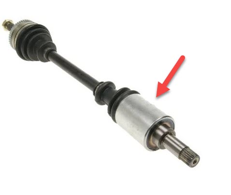

Panowie, a takie małe pytanko;
Przy jakim maksymalnym kącie może pracować przegub zaznaczony strzałką na rysunku ??

Około 25 stopni

A czy 25 stopni to czasami nie za dużo ? ;) wydaje mi sie, że 15 to max

W oryginalnym zamocowaniu półosi to kąt jest bardzo mały. Dlatego ja łączyłem dwa przeguby te od strony koła Co do wytrzymałości skrzyni to weźcie pod uwagę że przekladnia w moście podniesie moment obrotowy kilkukrotnie.

Piotr56 pisze: ↑13 mar 2025, 22:21 A czy 25 stopni to czasami nie za dużo ? ;) wydaje mi sie, że 15 to max
Nie za dużo... to jest przegub tripod lub inaczej trójramienny z kompensacją wzdłużna one mają kąt pracy do 25 stopni a są też takie tripody bez kompensacji wzdłużnej, które maja kąt pracy do 45 stopni róznią sie trochę budową....(nie mylić z przegubem homokinetycznym)
