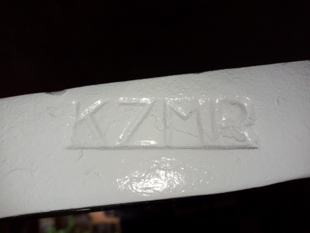

O właśnie to będzie rodowód tego ustrojstwa ....
Na obu osiach nabita jest taka sygnatura:
