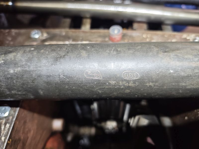

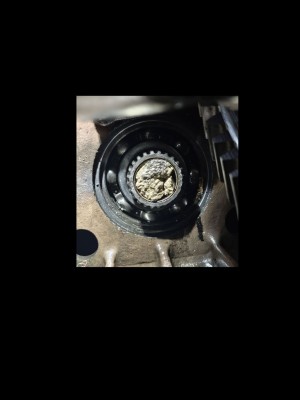

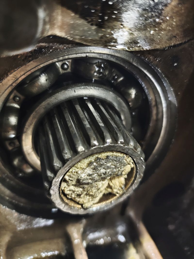

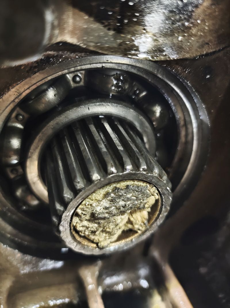

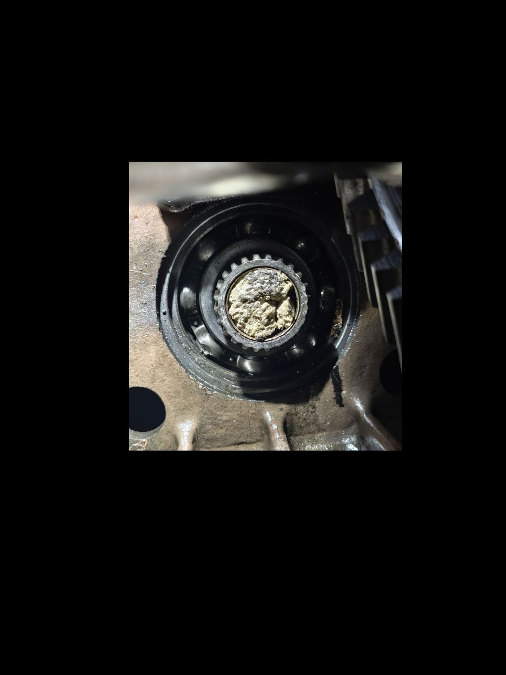

W dalszym ciągu walczę z ta tuleją napędu pompy. Zdemontowałem ponownie dolną pokrywę mostu i wyjąłem oba wałki WOM i samą tuleję napędu pompy. Okazało się, że wałek WOM ten bliżej silnika i tuleja są nowe. Ktoś tu grzebał i coś wymieniał. Wałek od reduktora, ten na którym powinna się zazębiać tuleja jest trochę obrobiony-uszkodzony (foto). Małym dremelkiem pousuwałem wszystkie zadziory i nierówności. Niestety dalej tuleja wchodzi z dużym oporem. Przy pomocy drewnianego kołka dobiję ją do końca - wydaję mi się że to nie tak powinno działać.
Na tym nowym wałku WOM i tuleji napędowej jest dziwne logo (FOTO). Może jest to problem z jakością tych części i dlatego to nie zazębia? Może próbować z inną tuleją?
Z góry dziękuję za wszelkie sugestie...
