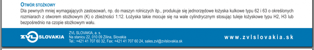

Przyszła pora na wymianę walłka sprzęgłowego z atakiem, wcześniej wyrabiały się kliny i sprzęgło łupkowe, teraz urwał się wałek i mam pytanie czy ktoś zna dokładny odpowiednik łożyska 306k3 które idzie na wałek z atakiem, wcześniej ktoś napisał że końcówka k3 oznacza że bieżnia wewnętrzna stożkowa(1:12), a znająć sprzedawców to niebędą wiedzieli o co pytam.

Panowie z ZSRR nie od tak sobie takie tam zastosowali ;/ Czy możesz sprawdzić dokładnie może suwmiarką czy na wałku w którym było własnie to łożysko mamy jakiś delikatny stożek ? tutaj już tylko z ciekawości teraz pytam.
Czy mógłbyś przestawić jakieś fotki zniszczonego wałka ataku ? dla mnie bardzo dziwne jest że ten się "urwał" , usiał kiedyś być wymieniany na jakiś może chiński ale nadal mi to nie pasuje. Powinno się sprzęgło łubkowe rozlecieć lub powinno kliny pościnać.
A wracając jeszcze do wałka to przy dużym monecie obrotowym powinny tryby się połamać niż ukręcić wałek ;/ Jedynym sensownym rozwiązaniem jest wadliwy wałek,Oznaczenie litery K w łozyskach
A tutaj takie łożysko można dostać
