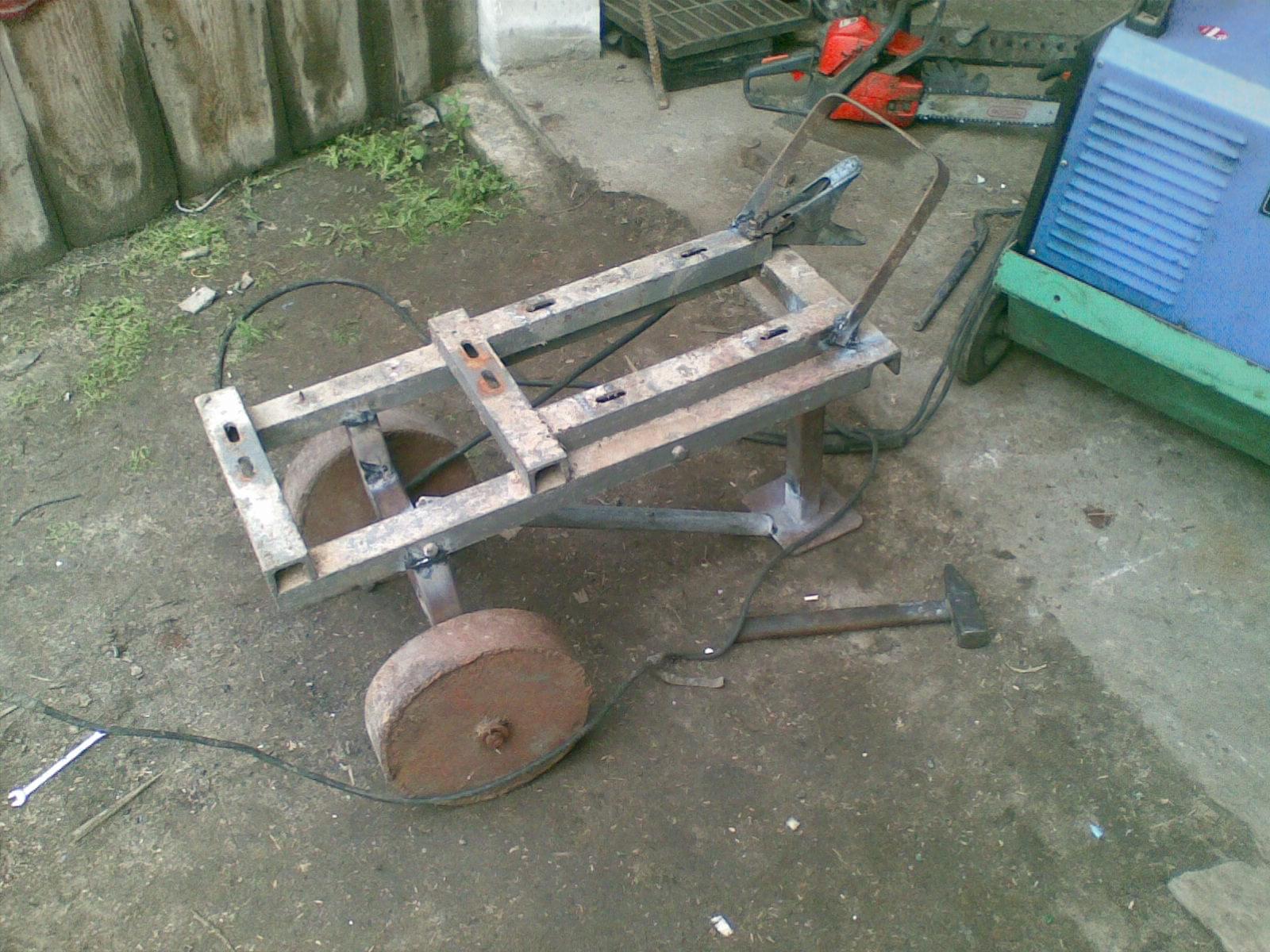

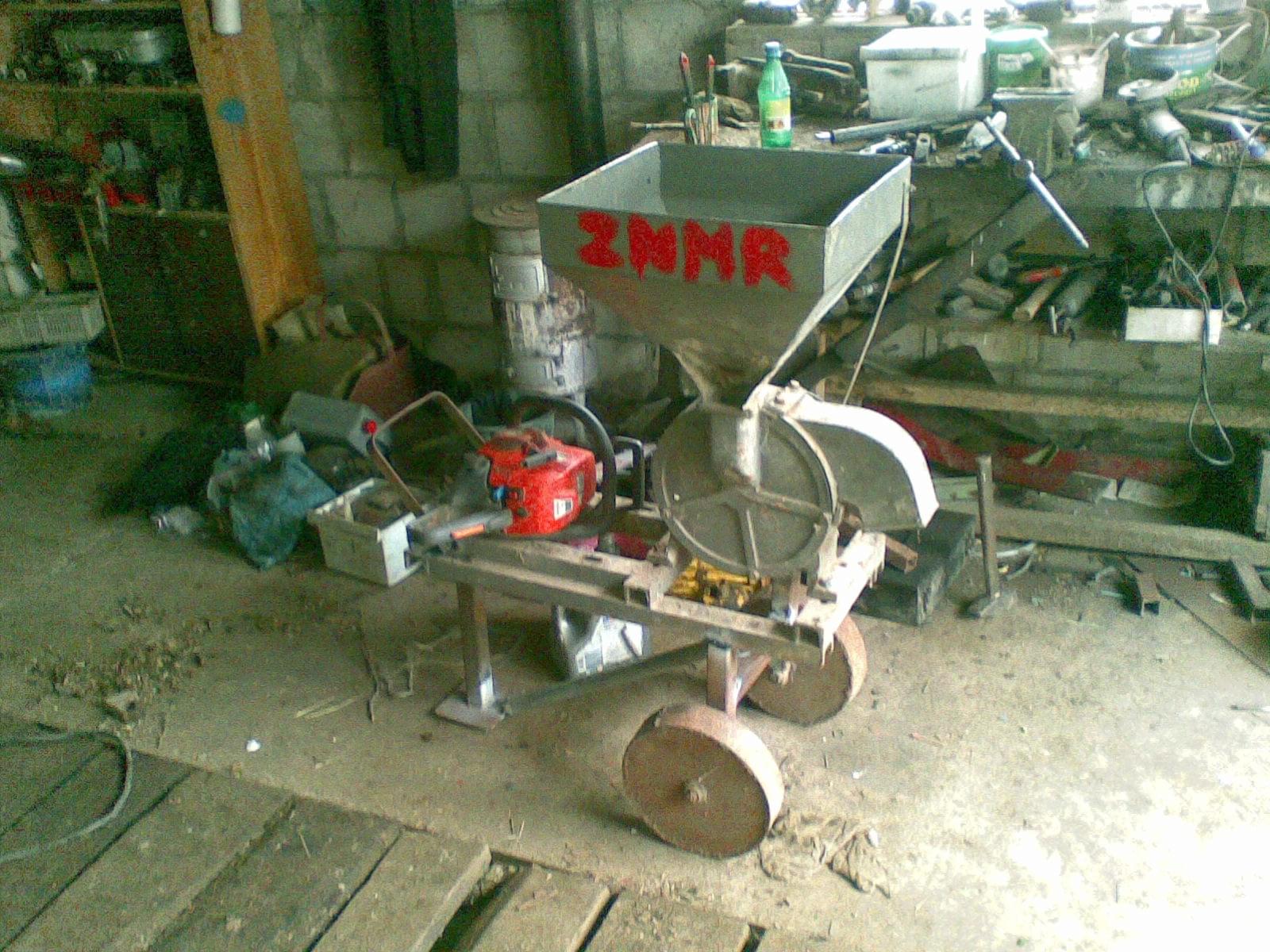

Dzięki Marku, wczoraj z racji tego że tak się z nim fajnie udało zacząłem dłubać przy drugim:
wykonałem podstawę, teraz poszukam kółka na pas płaski i będzie komplet
Oczywiście śrutowniczek w odpowiedni sposób oznakowano.
Kamieniak przekręcił worek zboża bez najmniejszych problemów poza spadającym pasem, mógłby być nieco wyższy - aby stał lepiej pod łapy na podstawie dam kantówki, które dodatkowo będą miejscem na obciążniki
