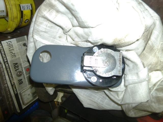

Zostawiasz na odrzutnik oleju pokrywę rozrządu i od strony koła zamachowego ?
W lecie był planowany remont przedniej osi oraz sworzeń rozbił mi pokrywę rozrządu że olej wylewał się strumieniami,nowe dostępne pokrywy w sklepach są chyba odlane z puszek po piwie w jakiejś stodole prawie wszystkie nie miały identycznych rozstawów śrub co fabryczna pokrywa.Fabryczna pokrywa została zespawana poskładałem tak jak było na odrzutniku.Tydzień ciężkiej pracy i olej zaczą wyciekać z odrzutnika i chlapać po całej masce.Znów cały przód rozebrałem gwint na kole pasowym został przetoczony na 50mm a pokrywa roztoczona na 60mm na głębokość 14mm. Obrazek
Pod simmering 50X60X10
Polecam wszystkim taką przeróbkę już przeszło 40mtg zrobione i żadnych zapoceń.
