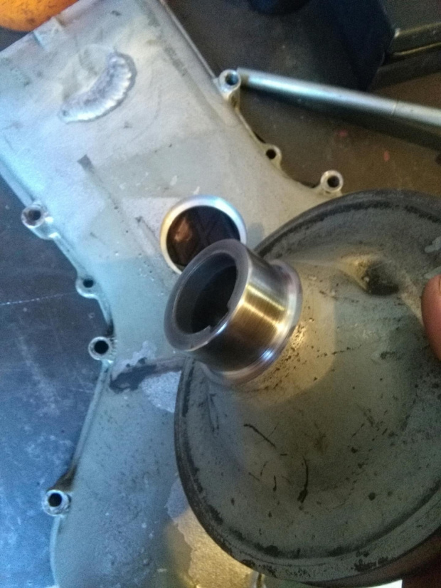

W lecie był planowany remont przedniej osi oraz sworzeń rozbił mi pokrywę rozrządu że olej wylewał się strumieniami,nowe dostępne pokrywy w sklepach są chyba odlane z puszek po piwie w jakiejś stodole prawie wszystkie nie miały identycznych rozstawów śrub co fabryczna pokrywa.Fabryczna pokrywa została zespawana poskładałem tak jak było na odrzutniku.Tydzień ciężkiej pracy i olej zaczą wyciekać z odrzutnika i chlapać po całej masce.Znów cały przód rozebrałem gwint na kole pasowym został przetoczony na 50mm a pokrywa roztoczona na 60mm na głębokość 14mm. Obrazek
Pod simmering 50X60X10
Polecam wszystkim taką przeróbkę już przeszło 40mtg zrobione i żadnych zapoceń.
Pocić się może byle nie leciało strumieniem...Kilka czynników na to lecenie oleju z odrzutników ma wpływ...ale to nie pora i czas na takie sprawy...osobiście mam cztery Majorki,w których są dwa silniki na odrzutniki i dwa na uszczelniacze...różnicy nie widzę...wszędzie sucho...pierwsza sprawa to dobra kondycja każdego silnika i sprawne przewietrzanie skrzyni korbowej,tzw.odma...Tak a pro-po to ten wspornik osi musiał być nieźle wykurwiony.

No trochę było już solidnie rozpierniczone,belka jak i wspornik zostały roztoczone,wyosiowane oraz wyrównane powierzchnie wraz z dotoczonymi tulejami nad wymiarowymi tak samo sworzeń,wszystko idealnie spasowane i złożone na ciasno.
To już 4 regeneracja osi przez 34 lata.Ciągnik od nowości jest ostro eksploatowany w lasach jak i w polu w górzystym terenie więc się wszytko zużywa z biegiem czasu i uderzeń.

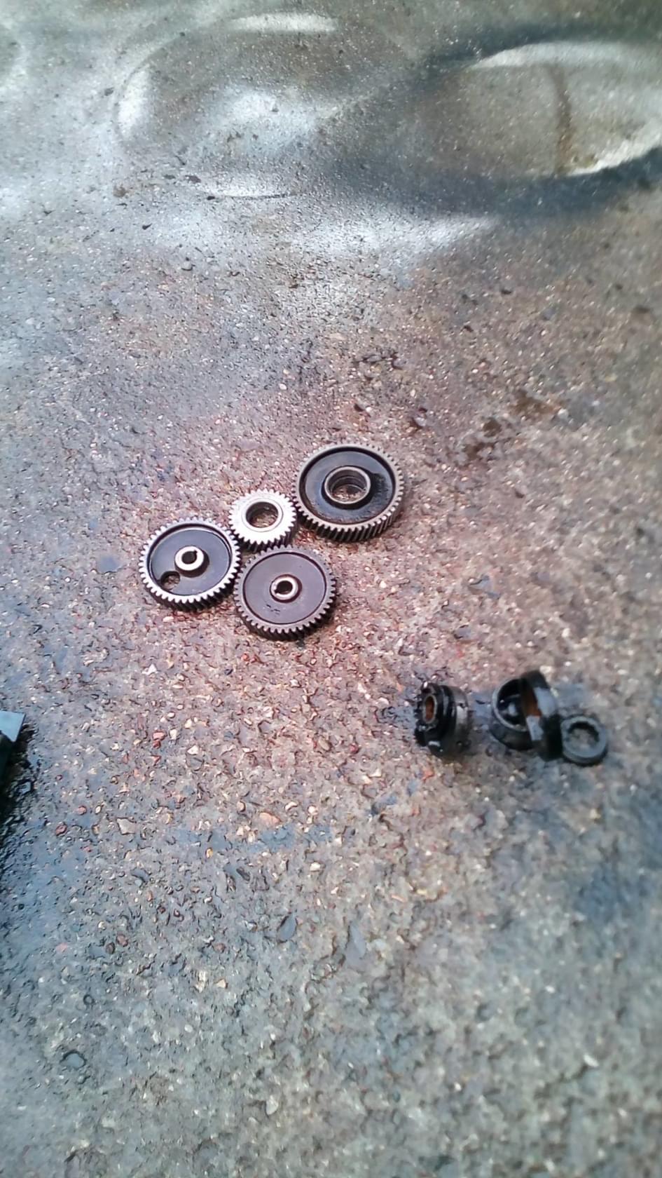

Oś koła zębatego pośredniego miała delikatny luz w bloku że koło zębate zamiast na łożysku obkręcało się razem z osią w bloku ?
Nigdy z tym nie miałem problemu,w każdym siedzi sztywno.Za to mój serdeczny przyjaciel kupił silnik do Majorka w Czechach i tam oś była w bloku wyhuśtana.

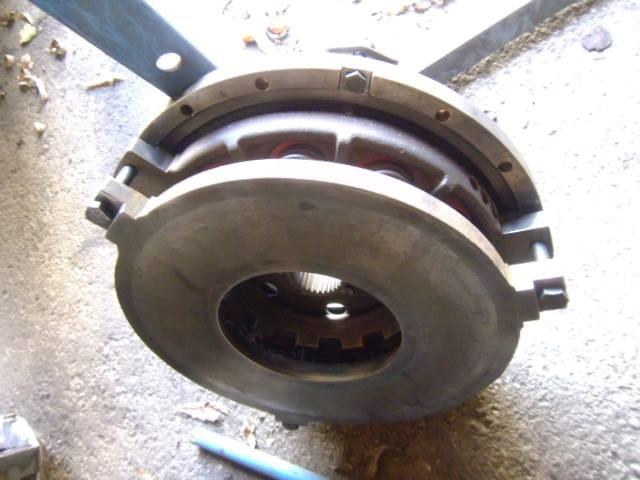

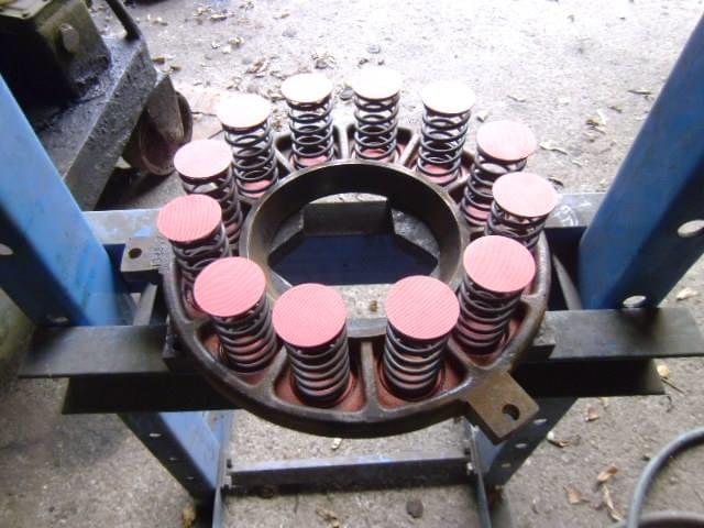

Dziś poskładam sprzęgło i jeśli czasu wystarczy dojadę silnik...na sobotę planuję lakier.Ale planuję tylko.Teraz milion jeszcze innych spraw ale wszystko tylko na dobre.Pozdrawiam Adam.
