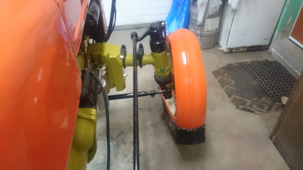

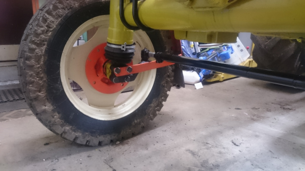

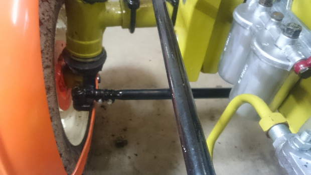

Witam.w ostatni weekend wziąłem się za montaż środkowego drążka do mojego Zetora 4011,żeby wzmocnić a zarazem wydłużyć żywotność jakże słabej przekładni na kamieniach.Jak w życiu bywa nic nie jest takie łatwe, musiałem obcinać wąsy i przespawac 55mm niżej ponieważ nie chciałem rezygnować z oryginalnych obciaznokow na wsporniku a inaczej drążek na wykrzyzu osi by o nie haczyl.Po tych przeróbkach poskładałem wszystko do kupy ładnie ustawiłem, i wyszło Gucio.... Nawet jest 5 cm wyżej jak w c360 a to za sprawa miękkiego przodu i kół 18".teraz koła jedno drugiego pilnuje i przekładnia na dziurach nie dostaje takich strzałów a koła są stabilniejsze, nic się nie kantuje nie blokuje, koła w każdym kącie skrętu płynnie skrecaja. Zamieszczam kilka fotek z montażu. Ten drążek naprawdę dużo daje... a mit że się nie da został obalony:D
Posty: 2740
RE: ZETOR 4011-smak dzieciństwa
Pięknie :)
Teraz tylko będziesz musiał uważać na pniaki w lesie, zwłaszcza między koleinami :p

Dzięki Michał nie jest tak żle jest wyżej jak w c 360 :p 45 cm przeswitu starczy.*clap*

Można było by usunąć jeden drążek ale z tego co widzę że zostawiasz na dwa prawda Przemo?

Tak obowiazkowo zostaja dwa bo jest oryginalnaprzekładnia po regeneracji,nie ma mowy o przeróbce na c360*pissed*a znowu konstrukcyjnie ta przekładnia na jednym drążku nie da rady szybko klęknie:D
Ale teraz się nawet fajnie jeżdzi.:p

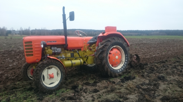

Dziś robiłem orke,myślałem że będzie gorzej bo u nas od tygodnia pada deszcz a do tego nawiozlem obornik ale poszło ładnie, co to PZ1 do 4011*yes*
Kilka fotek
A tu filmik udało mi się nagrać
https://youtu.be/fGtmjMj8n8U

Posty: 2740
PZ1 do czterdziestki... podejrzewam że nawet tego pługa za bardzo nie poczuł :)
Fajny filmik :)

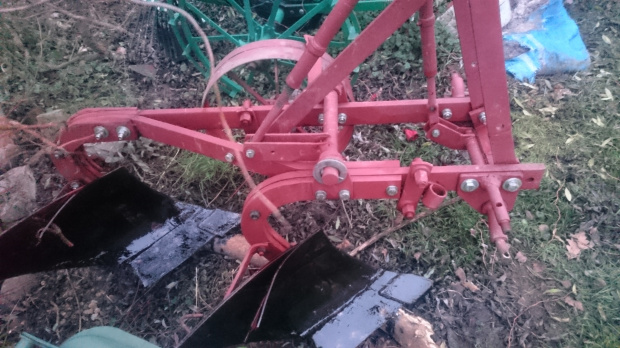

PZ-1 skręcałeś zwykłymi śrubami, czy są jakieś wzmacniane w ocynku:?
Skoro Bociana mam już jeżdżącego na wiosnę chciał bym ruszyć z odnowieniem pługa, i zastanawiam się czym go skręcić, bo 1/3 śrub i tak ucięta. Początkowo myślałem o tych czarnych wzmacnianych, ale one po 2 tygodniach pokrywają się 'pięknym' rudym nalotem, a malowanie śrub mi się nie uśmiecha... *helpless*
