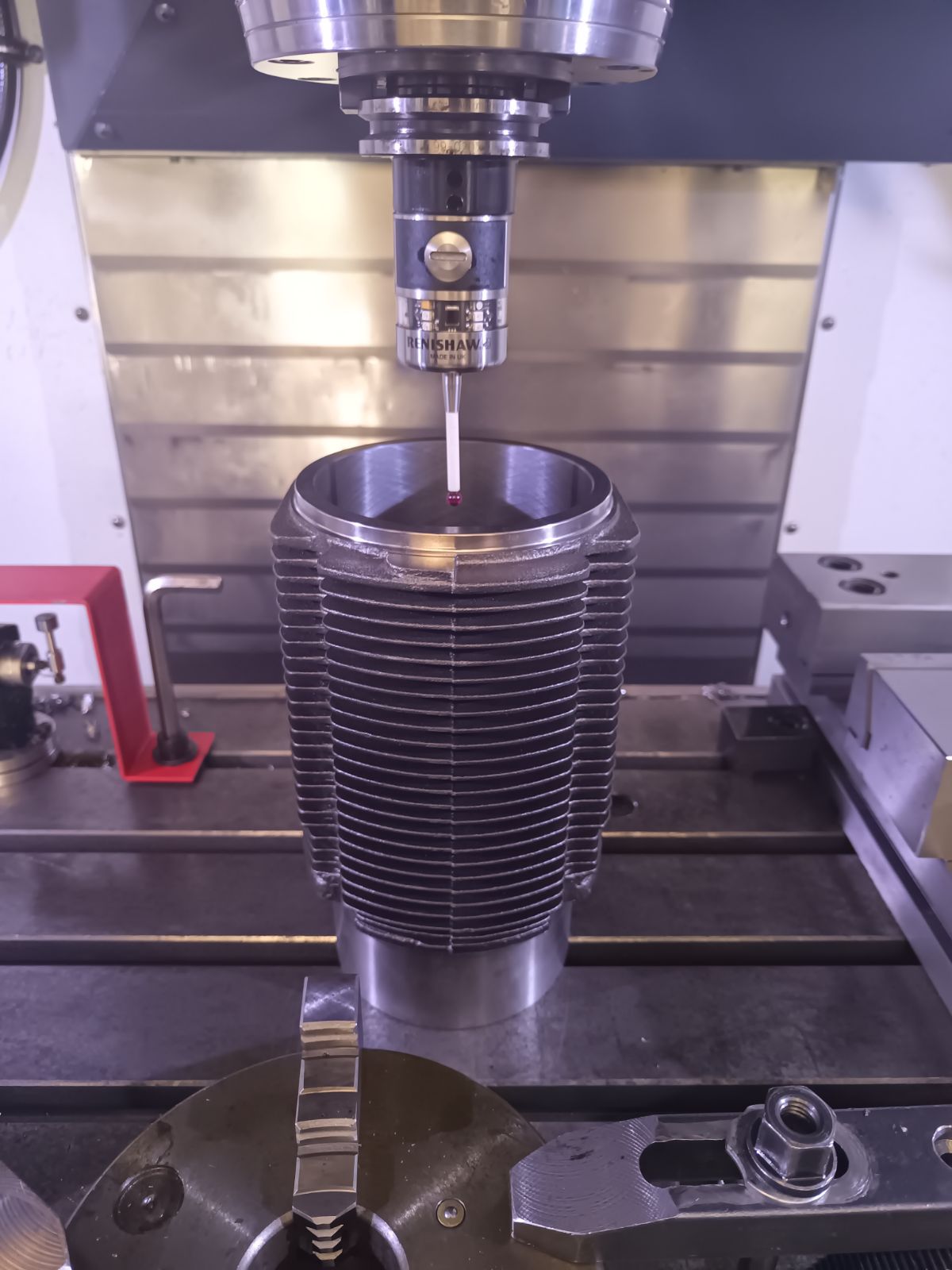

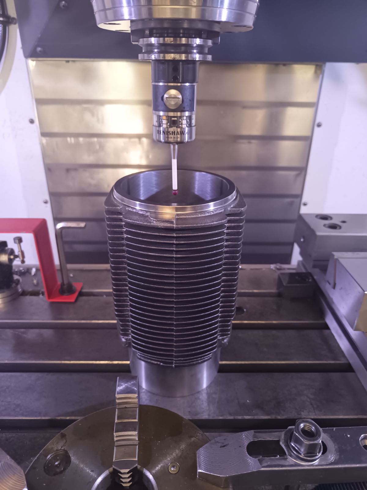

Pierścienie Primy też u mnie leżą, nie twierdze że są złe. Dość dużo różnych fantów do T25 się u mnie pojawiło i próbuje z tego bałaganu coś sensownego wybrać, ale mizernie mi idzie. Pomijam fakt że z tym silnikiem jest paradoks polegający na tym że konstrukcja zabytkowa, milion lub dwa miliony razy naprawiana, ale obiektywnych informacji brak. To co jest to zabobony, ktoś coś widział, koś coś słyszał , nikt generalnie nie naprawiał... Mało to dokumentacja np do głowicy też specyficzna w mojej ocenie błędna, bo nie pokrywa się z rzeczywistością detalami - istotnymi. Pewnie Chińczyk ma podobną, dlatego takie kwiatki ... Oczywiście można podejść do naprawy rutynowo, poskładać i działać musi bez sentymentów. Natomiast psuje to całą zabawę modyfikacji, a silnik bardzo fajny do tego.
Z całego szajsu który kupiłem ( pomijam oryginalne części, bo te trzymają wymiary) , jak na ten moment tylko jedne tuleje spełniły moje oczekiwania co do wymiarów, owalizacji-braku i honowania.
