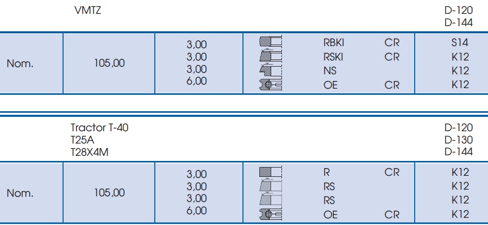

Odnośnie subtelnych różnic w moim hobbystycznym temacie T25, który zaczyna mnie irytować ... z racji szajsu jaki otrzymuje, a który teoretycznie poważni ludzie nazywają częściami zamiennym.
Załączam wycinek z katalogu pierścieni dla wersji 4 pierścieniowej. VMTZ i T25 mają różne , co ja osobiście odbieram w różnym typie tulei cylindrowych , a dokładnie ich twardości.
