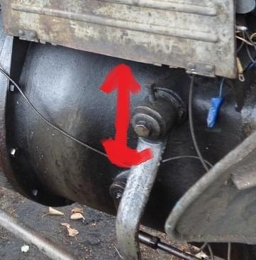

Odnawiam temat ponieważ mam luz kierowniczy w zetorku k25 a mianowicie podczas kręcenia kierownicą ramie chodzi góra-dół:
Jak to naprawić? Wystarczy tuleją pokręcić czy trzeba to rozebrać?

Luz jest między tuleją a wałem. Wytoczenie tulejek lub nowej tulei co nie każdy tokarz zrobić bo układ opiera się na mimośrodzie.
