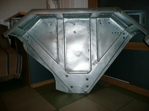

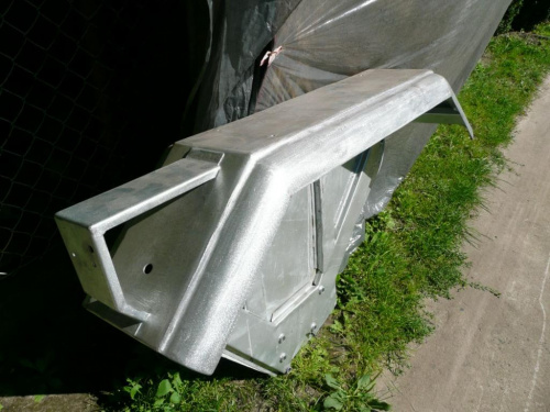

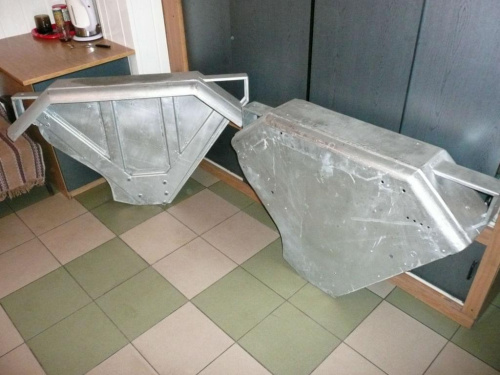

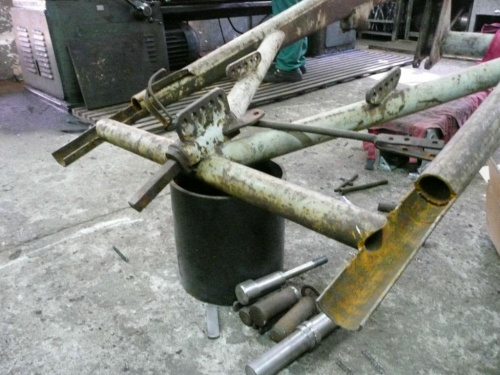

Znowu brak czasu nie pozwolił zaktualizować tematu. Tak wyglądają błotniki po szlifowaniu i ocynku:

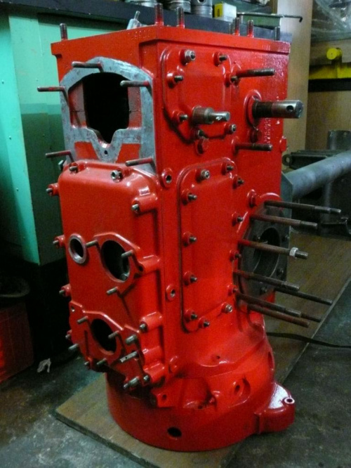

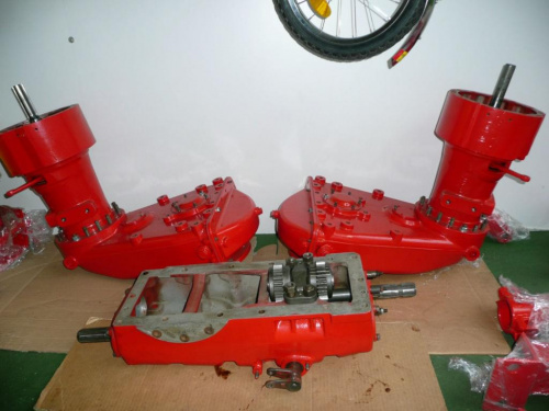

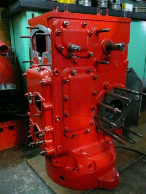

Skrzynia biegów już gotowa, złożona i pomalowana na finalny kolor:

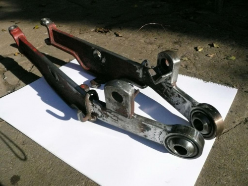

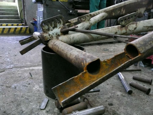

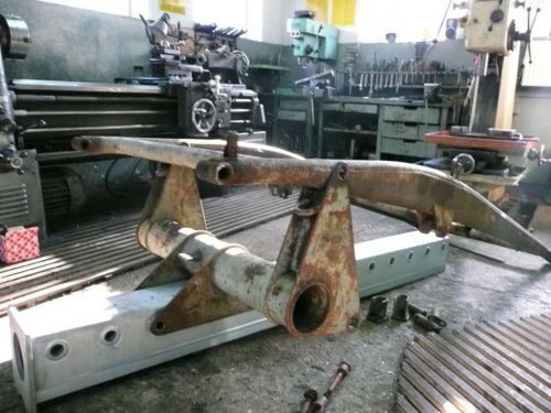

W dniu dzisiejszym przechodzę do odrestaurowania Tura. Jest on w dobrym stanie ale wymaga poświęcenia paru dni, żeby po malowaniu nie było problemu ze złożeniem (regeneracja gniazd, dorabianie sworzni i dorobienie końcówek mocowania łyżki)

Fakt - dawno nic nie pisałeś, ale po tych ostatnich zdjęciach widać, że ten RS to będzie prawdziwa "igła".

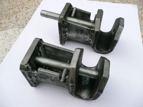

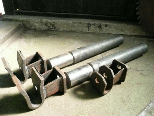

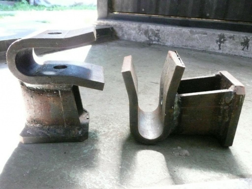

Dorobiłem wczoraj 2 wałki i 2 gniazda zawieszenia łyżki, było sporo rzeźby, ale dałem radę.
Najwięcej czasu poświęciłem nad tymi elementami, pomimo prostej budowy przy tak grubej blasze trzeba się sporo nawygimnastykować, dodatkowo małe elementy potęgował trudności

Chcialoby sie zec NIEMA LIPY!!! dobra dokladna robota.ten lsniacy lakier na korpusie .... pieknie.

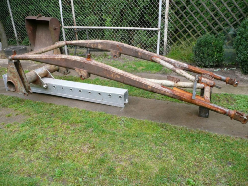

Witam kolegów, brak aktualizacji ponownie spowodował brakiem wolnego czasu. Przez nieobecność na forum udało mi się dokończyć pracę regeneracyjne nad turem, osadziłem go już na belce na nowych gniazdach.
Tur po regeneracji czeka na piaskowanie i malowanie proszkowe.

Witam wszystkich śledzących mój temat. Z radością informuję że udało mi się złożyć zwolnice i skrzynkę odbioru mocy wom :D

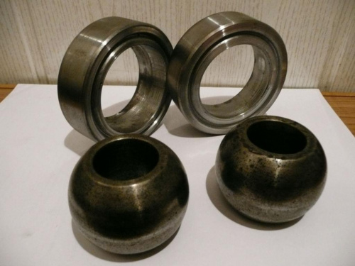

Dorobiłem również obudowy do oryginalnych łożysk kulowych znajdujących się w belce i ramionach mocujących narzędzia rolnicze.
