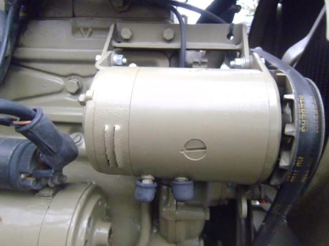

a ten starszy typ mocowania prądnicy to jest to ?
https://images83.fotosik.pl/383/00ec15234a622784.jpg

Prądnica łącznie z mocowaniem ze zdjęcia,które zaznaczyłeś jest czechosłowacka Pal.Oczywiście uchwyt prądnicy Pal nie pasuje do prądnicy polskiej P20d i odwrotnie też nie.Napinacze też się różnią od siebie.Zmiana prądnic i regulatorów nastąpiła we wrześniu 1969 roku.
