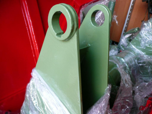

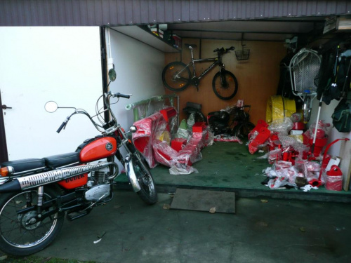

Witam wszystkich śledzących mój temat. Jest mi naprawdę miło czytać wasze komentarze. Staram się jak mogę żeby w przyszłości nie wstydzić się swojej pracy, zależy mi również na 100% oryginalności, bo jest to podstawową rzeczą zabytków tych droższych i mniej ekskluzywnych. Nie lubię gdy ciekawe konstrukcje są zaburzane poprzez jakiekolwiek tuningi i modyfikacje. Wiem że RS nie ma może pięknej budowy ale w swojej "dziwności i odmienności" w pełni zasłużył sobie u mnie aby nie zrobić z niego kundla i odrestaurować go tak jak odrestaurowany być powinien
Niżej przedstawiam elementy które wróciły z malowania, tur i pozostałe elementy
(do złożenia brakuje mi tylko regeneracji silnika)

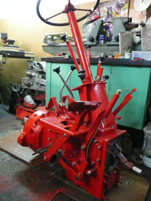

A W TLE MÓJ KOMUNISTYCZNY SPRZĘT NA KTÓRYM SPĘDZIŁEM WIELE PRZYJEMNYCH CHWIL MOJEJ MŁODOŚCI
(niedoceniona konstrukcja- WSKA 175 "DUDEK")
Obecnie czas poświęcam na złożeniu kolumny kierowniczej

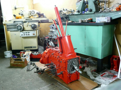

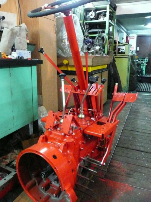

Z radością informuję że udało mi się skończyć składanie kolumny kierowniczej z drążkami sterowniczymi. Zdjęcia podglądowe:

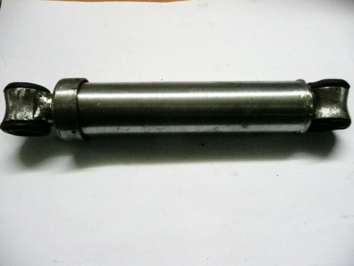

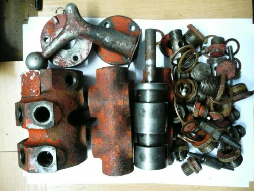

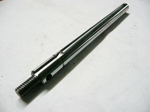

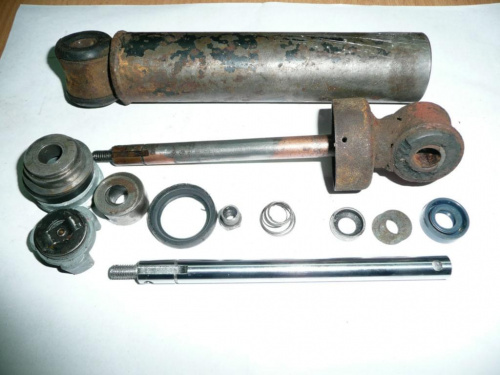

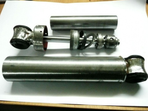

Obecnie dużą ilość czasu muszę poświęcić na złożenie zawieszenia siodła (wymiana tulejek rezoteksowych, hartowanych sworzni i regenerację amortyzatora teleskopowego)

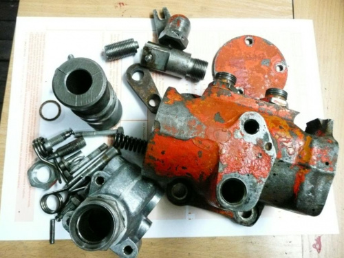

Po siodle przygotowuję się powoli do regeneracji suwaka sterującego pompą hydrauliczną i rozdzielacza. Myślę że zajmie mi to sporo czasu, Niżej przedstawiam 2 zdjęcia w stanie rozbiórki

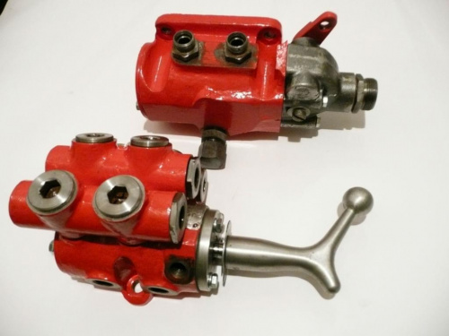

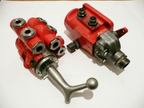

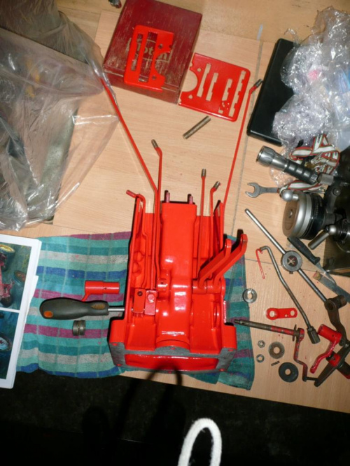

Witam, uprzejmie informuję że udało się zakończyć pracę nad suwakiem sterowniczym i rozdzielaczem.*comfort*

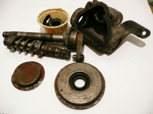

Następne wyzwanie to przekładnia kierownicza, broki blaszane korpusu skrzyni i nowy dekiel z uszczelniaczem do półosi zwolnic.
Broki są zdeformowane, ponieważ są jednorazowego użytku (usuwane mechanicznie przy demontażu deformują się)

Ja także dołączam się do gromkich oklasków.Mam ponadto pytanie odnośnie regeneracji suwaka pompy.Na czym polegał remont owego rozdzielacza?
Dorabiałeś nowe nadwymiarowe suwaki?
Czy stare niklowałeś?
GMalec
Posty: 381
Rejestracja: 05 sty 2012, 22:13
RE: Nośnik Narzędzi RS-09 odrestaurowywanie
Post autor: GMalec »
