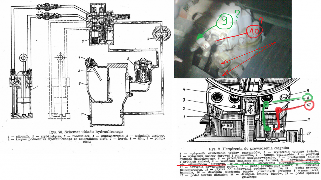

a) dźwignia LEWA (9) służy do sterowania siłownika głównego czyli tylna belka.
b) dźwignia PRAWA (10) służy do obsługi w moim przypadku teraz siłownika wynośnego, drugie wyjście jest zaślepione.
Czyli jeśli podepnę dwa przewody pod rozdzielacz dźwigni PRAWEJ(10) to mam idealne sterowanie siłownikiem dwustronnego działania który obsługiwał by mi pług.
Ale w takim przypadku tracę opcje tzw kiprowania i musiał bym przepinać węże z zastosowaniem szybko złączek lub jakiś trójnik i dwa dławiki którymi bym odcinał siłownik przedni.
Czy to dobrze poskładałem ? Poprawcie mnie jeśli źle to rozumuje

Dobrze.
Szybkozłącza nie są drogie.
Ja akurat kupiłem najdroższe suchoodcinające - 100 za jeden komplet.
