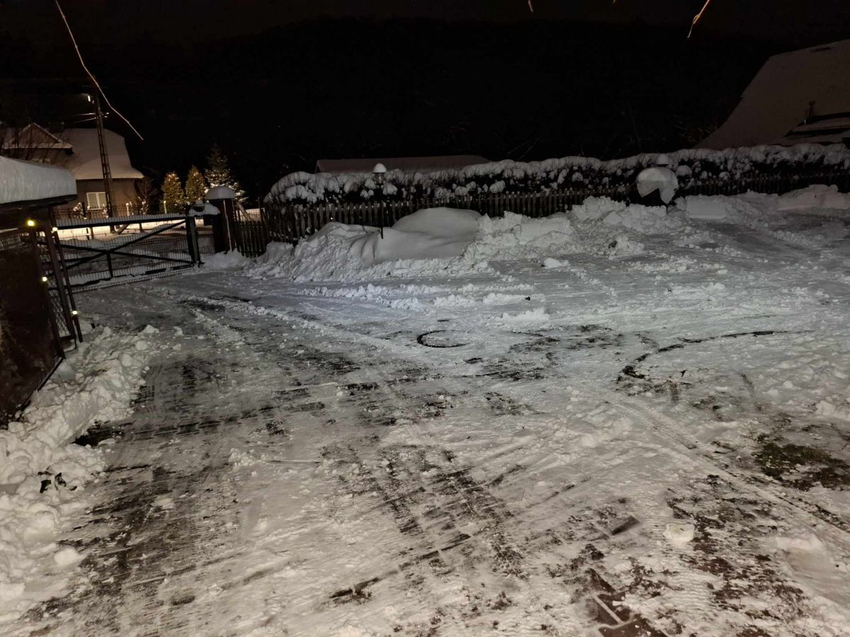

Po powrocie z weekendu w mieście wieczorem trza było na cito odgruzować plac...
Testy nowego pługa wypadły OK- oczywiście to nie jest wirnikowiec, ale nawet daje radę z mokrym i ciężkim śniegiem.

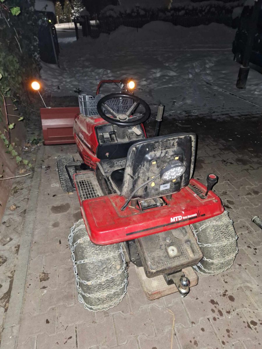

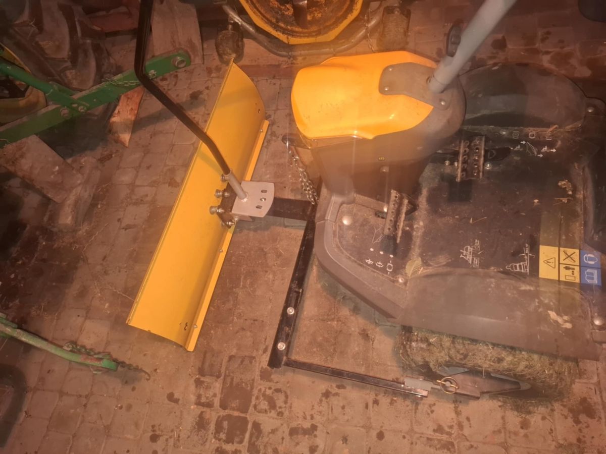

O dziwo u mnie na południu śniegu niewiele- na razie w użyciu jest jedynie łopata. Na ten sezon również nie chciało mi się zapinać do Stiga pługa wirnikowego tylko na szybko spiąłem ze zwykłym lemieszem (a do tego czeka w pogotowiu mała wirnikowa Stiga).

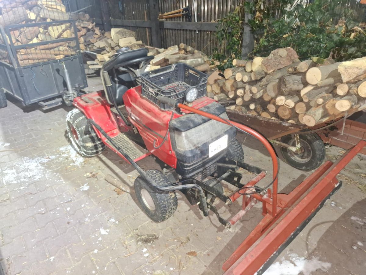

Ja sporo lat nazad na każdą zimę zakładałem do MT8.132. łańcuchy oraz duży pług ale teraz robię się wygodny, a zimy coraz marniejsze. Obecnie na szybko przekładam do kosiarki zapasowe koła z łańcuchami (mocowane na jedną śrubę) i zakładam na przód pług (obciążniki, dodatkowe oświetlenie oraz rama pługa jest na stałe na kosiarce).

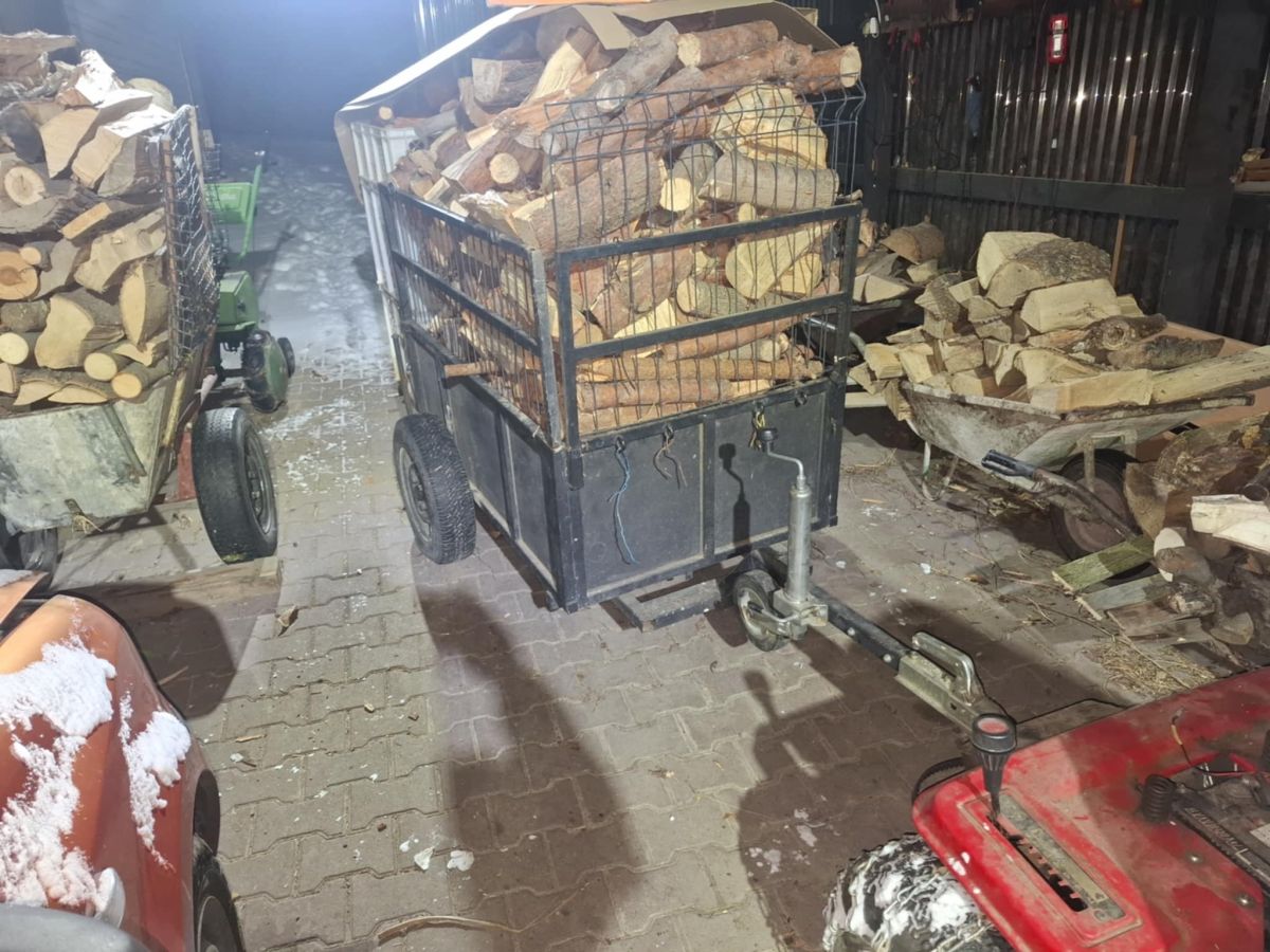

Dodatkowo wożę nim drewno na opał pod wiatę obok kotłowni (spokojnie daje radę z ok. 2 mp):

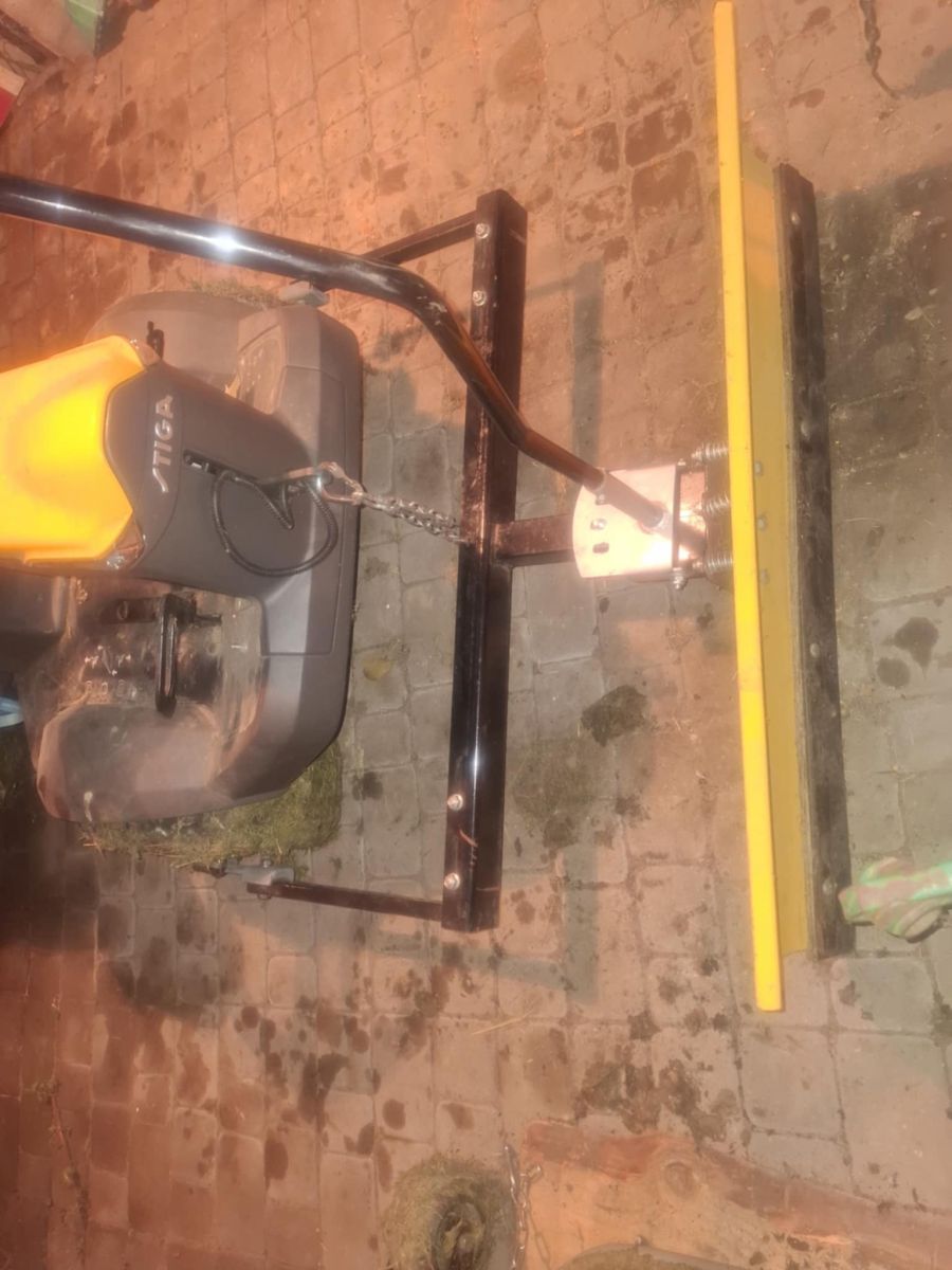

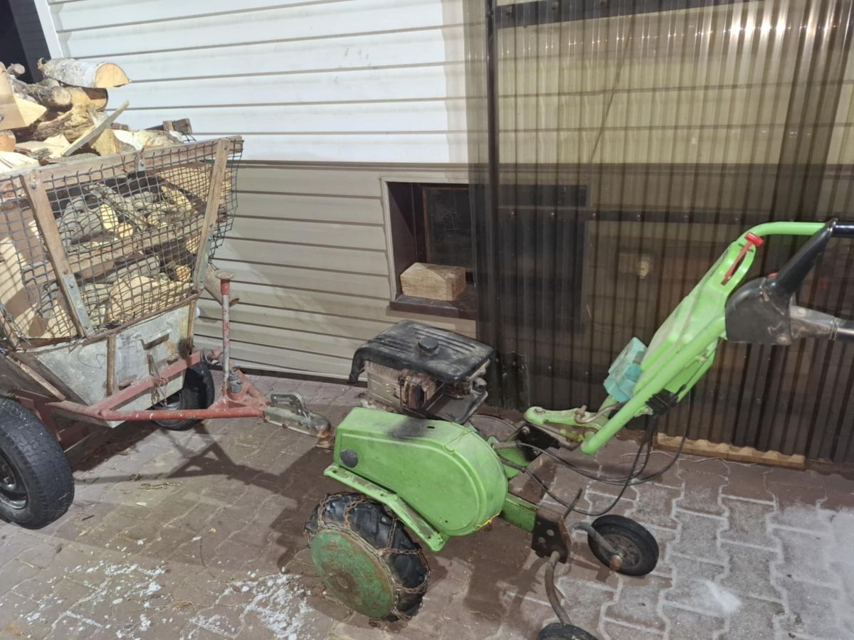

Podwórkowy pchacz palony z szarpaka też wozi drewno (na zmodyfikowanej japonce bierze na raz zawartość typowej klatki drewnianej na europalecie), a w razie potrzeby ma zapinany pług o szerokości ok 70 cm:

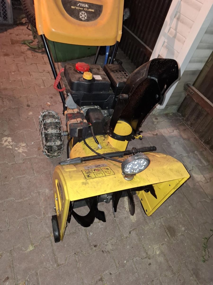

No i w pogotowiu czeka zgrabny pług wirnikowy:

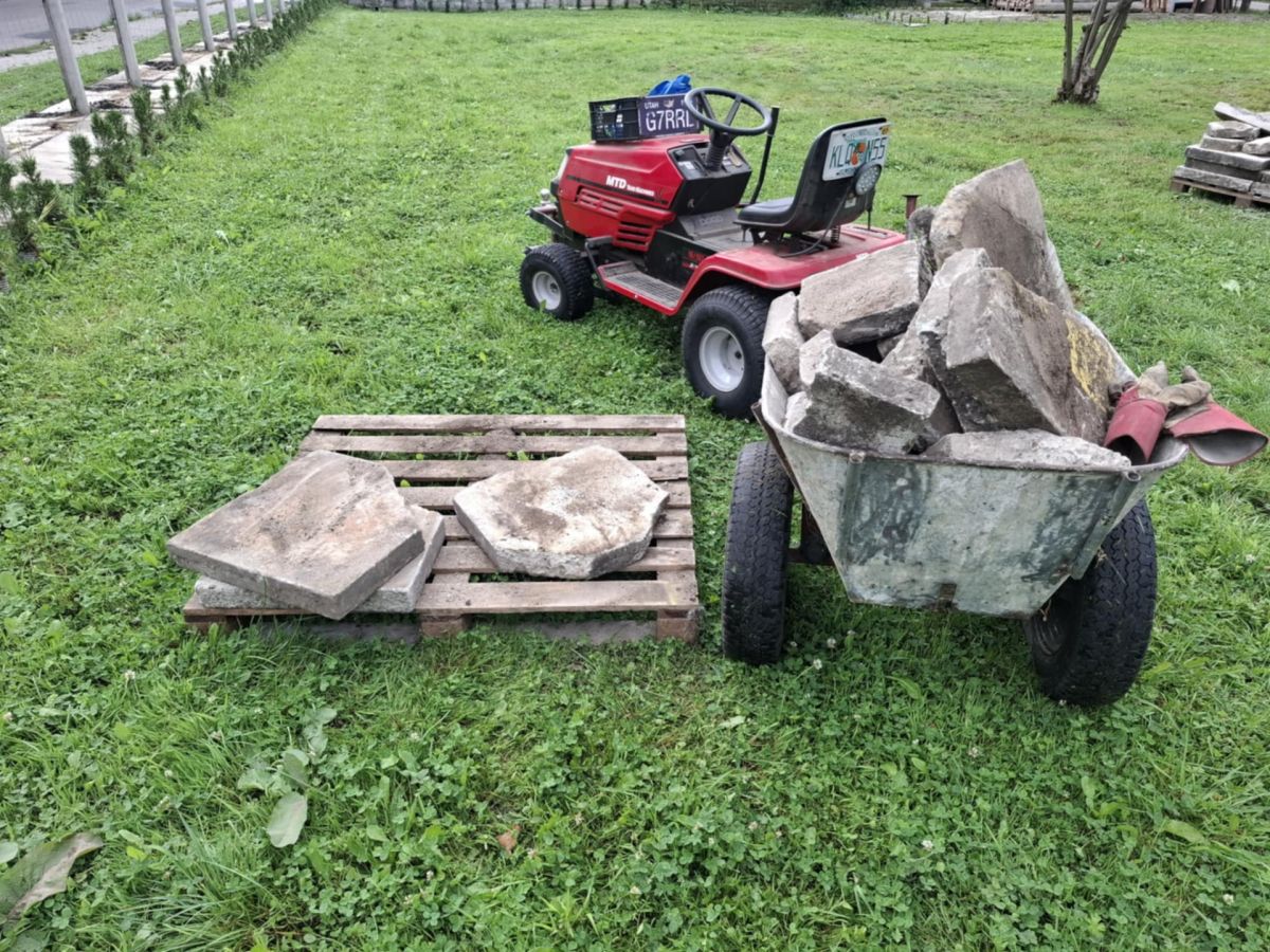

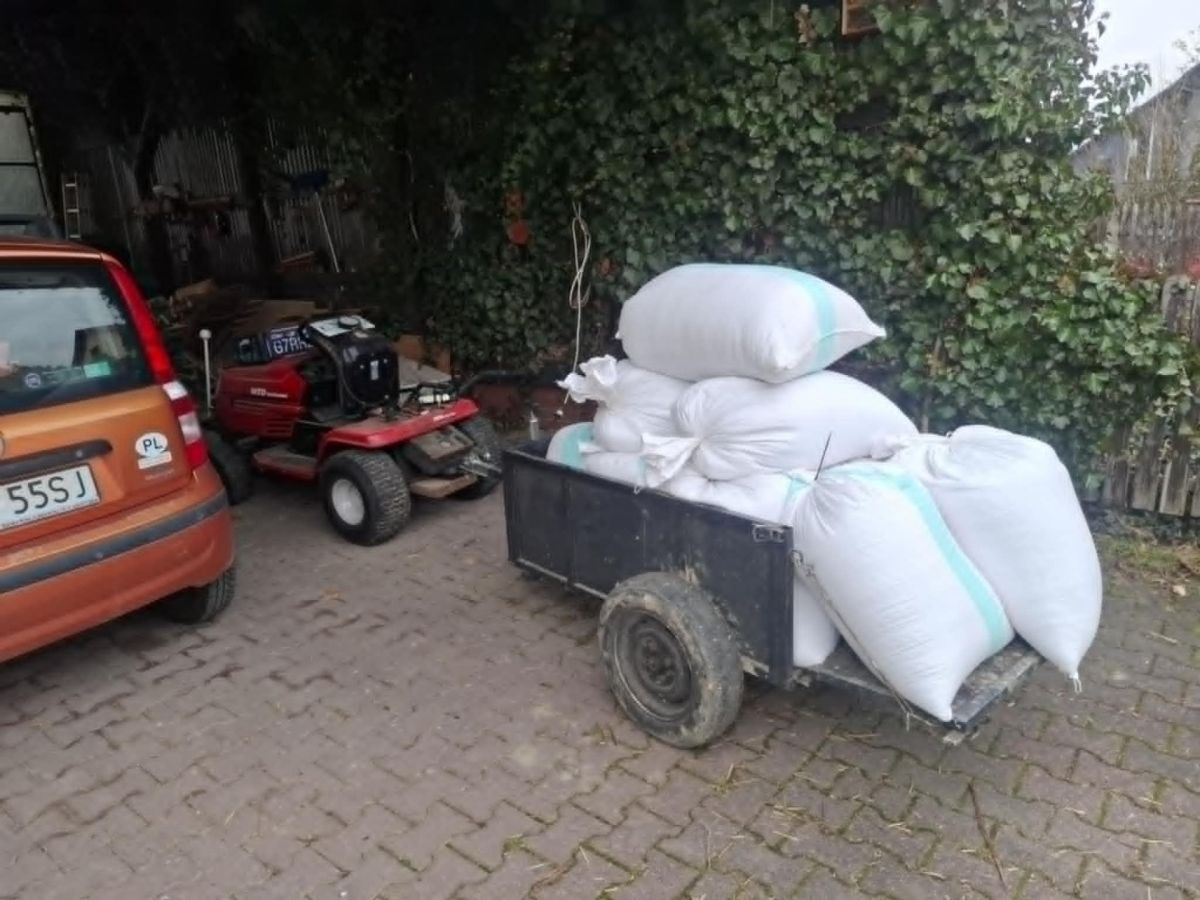

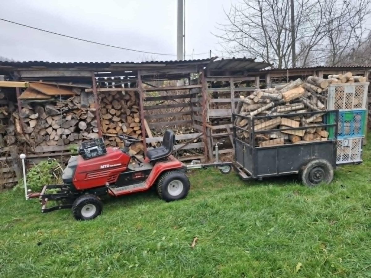

Tak na marginesie to taka kosiarka jest mega fajna w obejściu: mój stary MTD na V-ce bez scen ciągnie po 800 kg na haku i to po nierównej trawie.
Ma zdemontowany agregat koszący i służy do różnych szybkich podwózek, nawet o dziwo na jesieni wlokłem bez łańcuchów pod górę po mega miękkiej i mokrej nawierzchni 11 worków pszenicy po 50 kg (jest o tyle lepszy od MT8.132., że ten przy manewrowaniu na mokrej trawie po paru przejazdach zostawia ślady i na jodełce nanosi błoto na kostkę).
