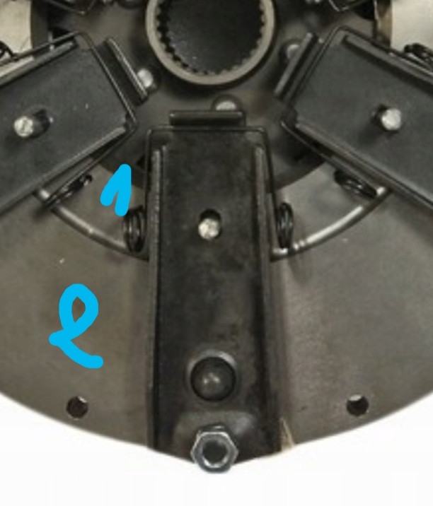

Chciałem wyregulować wstępnie sprzęgło na rozpołowionym ciągniku łapki mają być ustawione na 33 i 37mm wg rysunku wydaje mi się że pomiar wykonuje się od tej niższej powierzchni ale zglupialem kompletnie gdy w dwóch poradnikach doradzali pomiar od powierzchni nr2. Jak powinno być poprawnie wykonane ?

Powierzchniana 1.
Sciagnij sobie instrukcje napraw, albo wpisz w google grafika i bedzie wycinek dotyczacy regulacji sprzegla.
