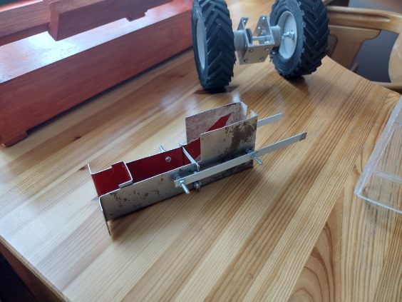

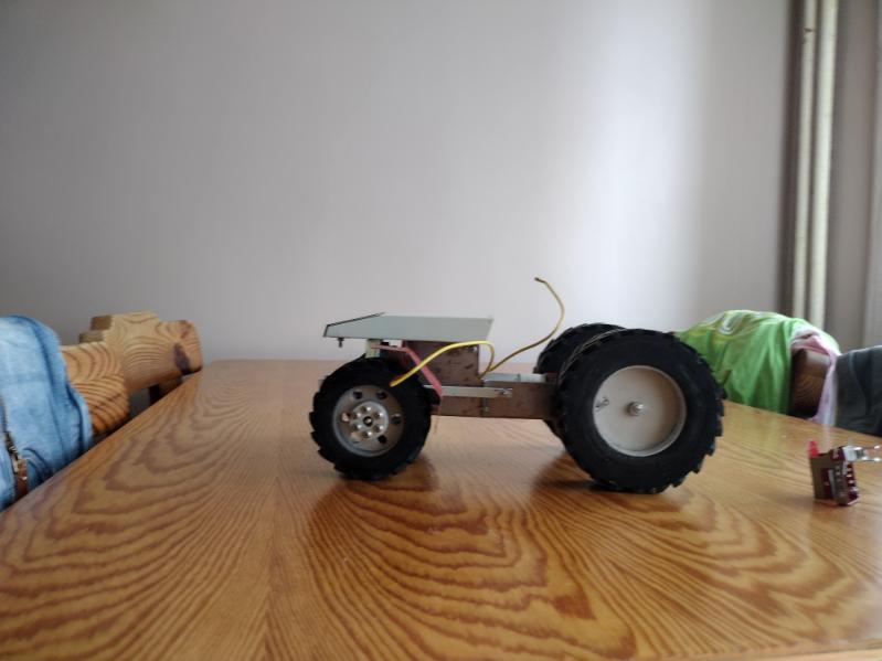

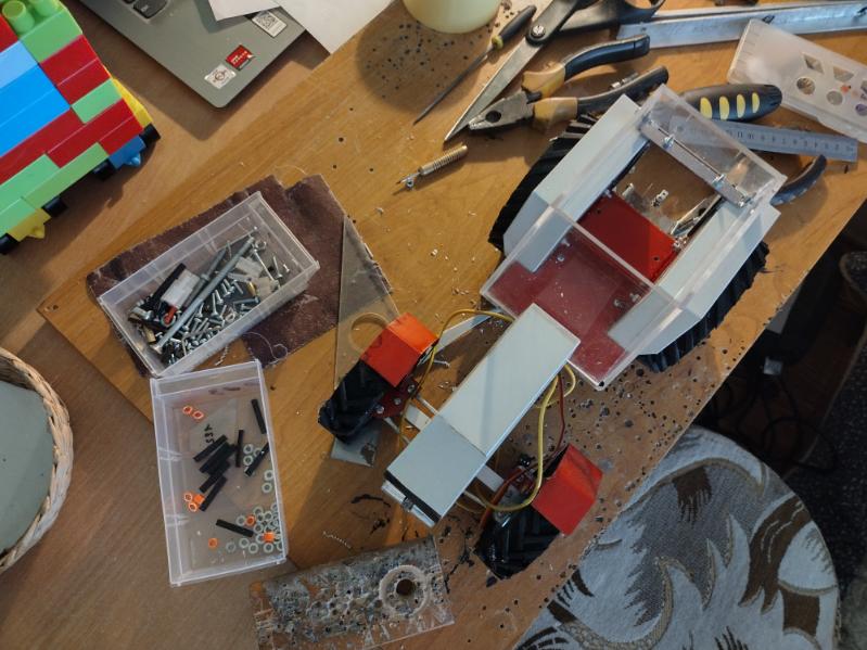

Postanowiłem wykonać kolejny ciągnik RC tym razem padło na ursusa 1224 nad kolorem jeszcze się zastanawiam. Ten model będzie różnił się od poprzednika czyli ursusa 1604 tym że będzie można oddzielać silnik od skrzyni i skrzynie od tylnego mostu.

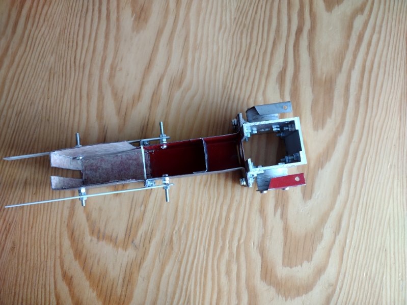

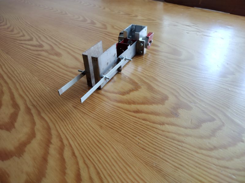

martryb
Posty: 90
Re: Ursus 1224 RC w skali 1:15

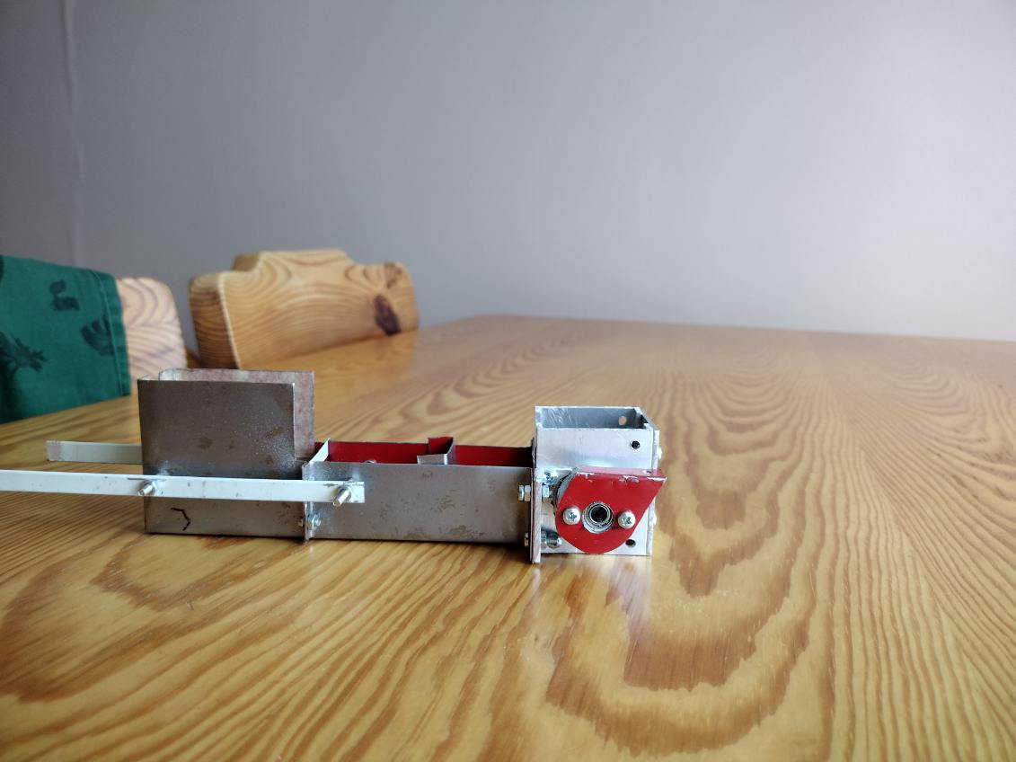

Post autor: martryb »

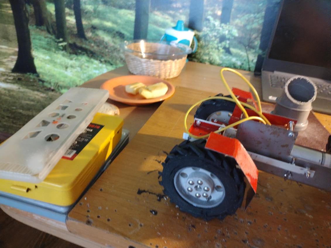

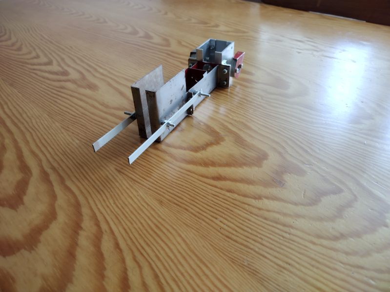

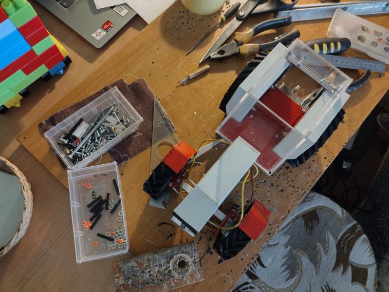

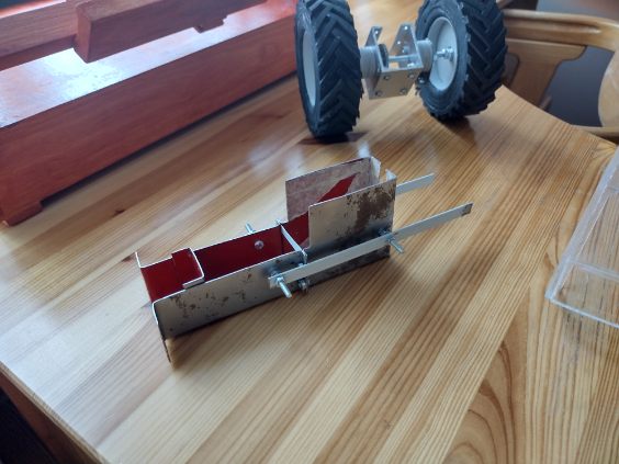

Ciąg dalszy prac nad ursusem. Kadłub napędowy już prawie gotowy ;)

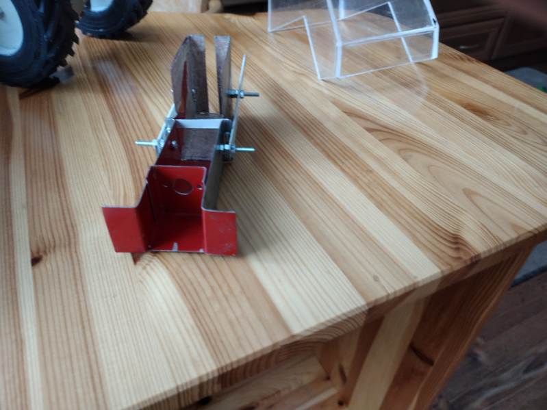

martryb
Posty: 90

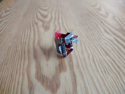

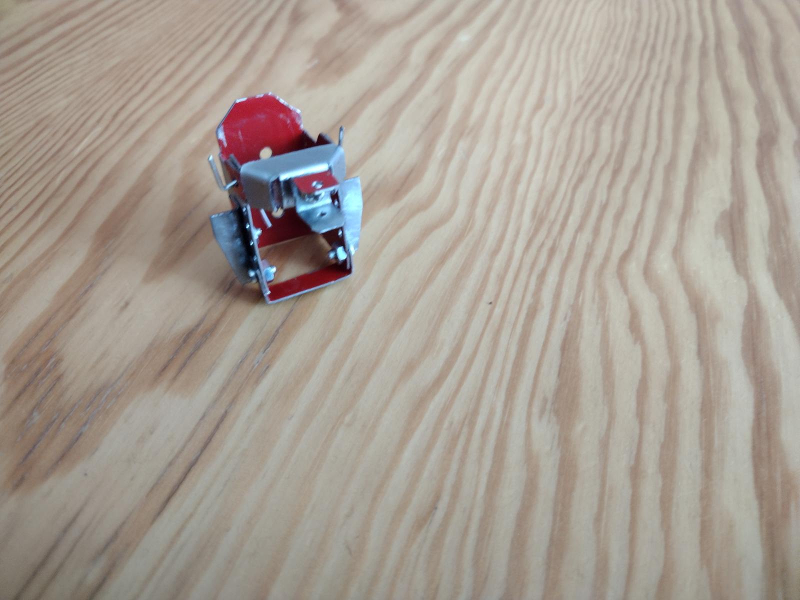

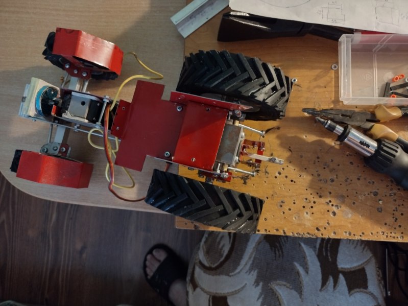

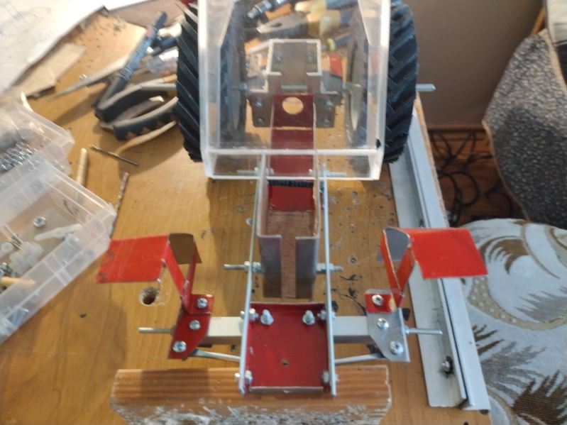

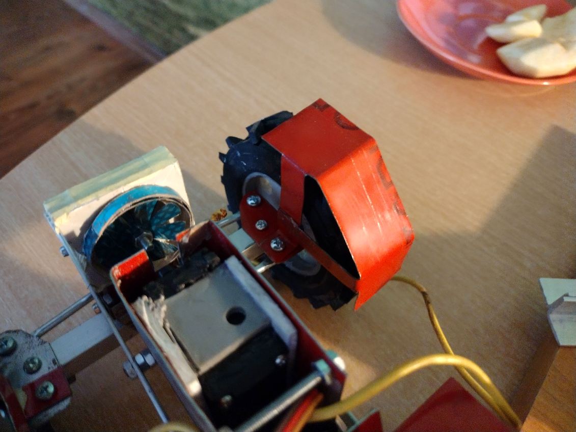

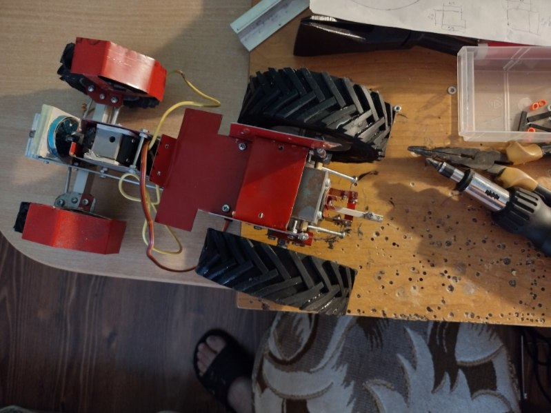

Dalsza część relacji z budowy ursusa 1224 RC. Wczoraj wykonałem przednią oś z drążkiem zwrotnicami i przednimi błotnikami , a dzisiaj wykonałem tzw. kołyskę przedniej osi a następnie zmontowałem w całość w celu dokonania pomiarów montażowych jak i przymiarek.

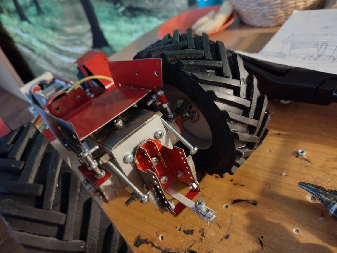

martryb
Posty: 90

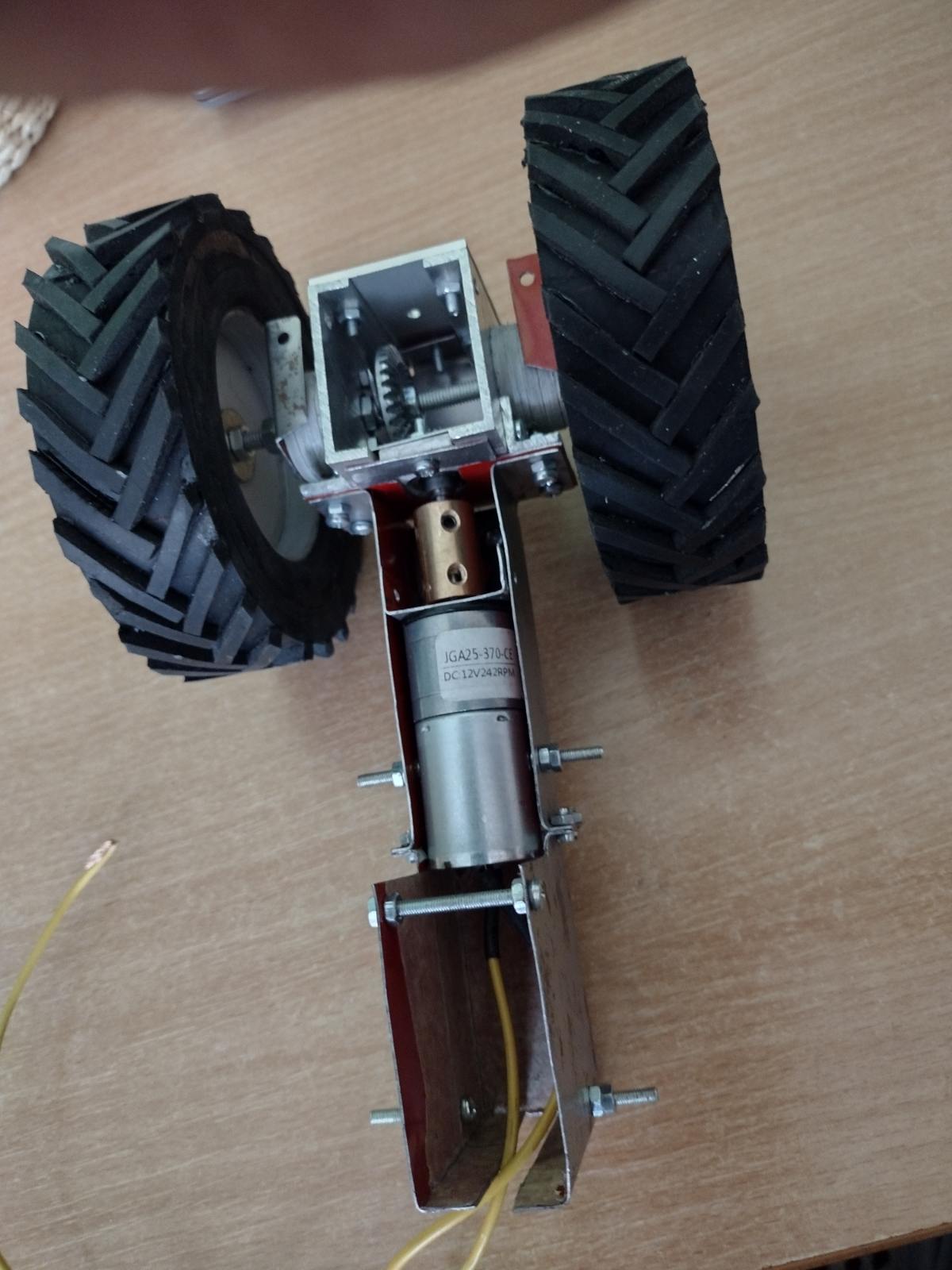

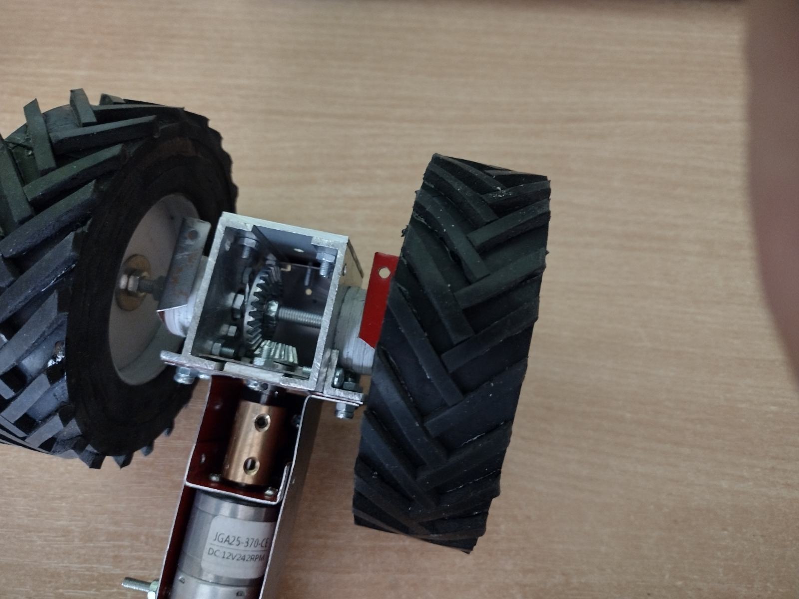

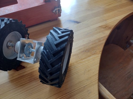

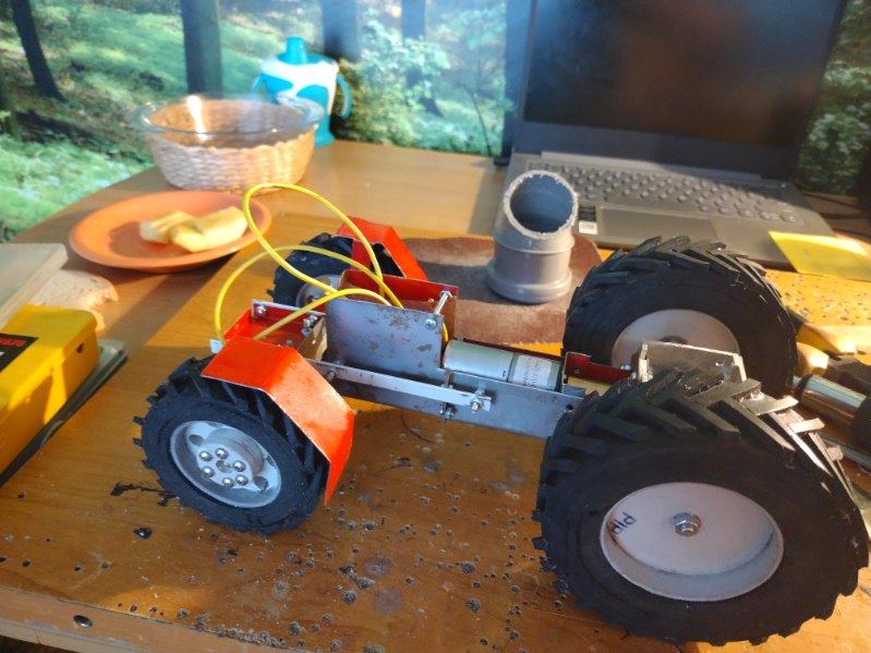

Dzisiejsze zmagania z ułożyskowaniem ataku, regulacją przekładni i montażem całego napędu zakończone.

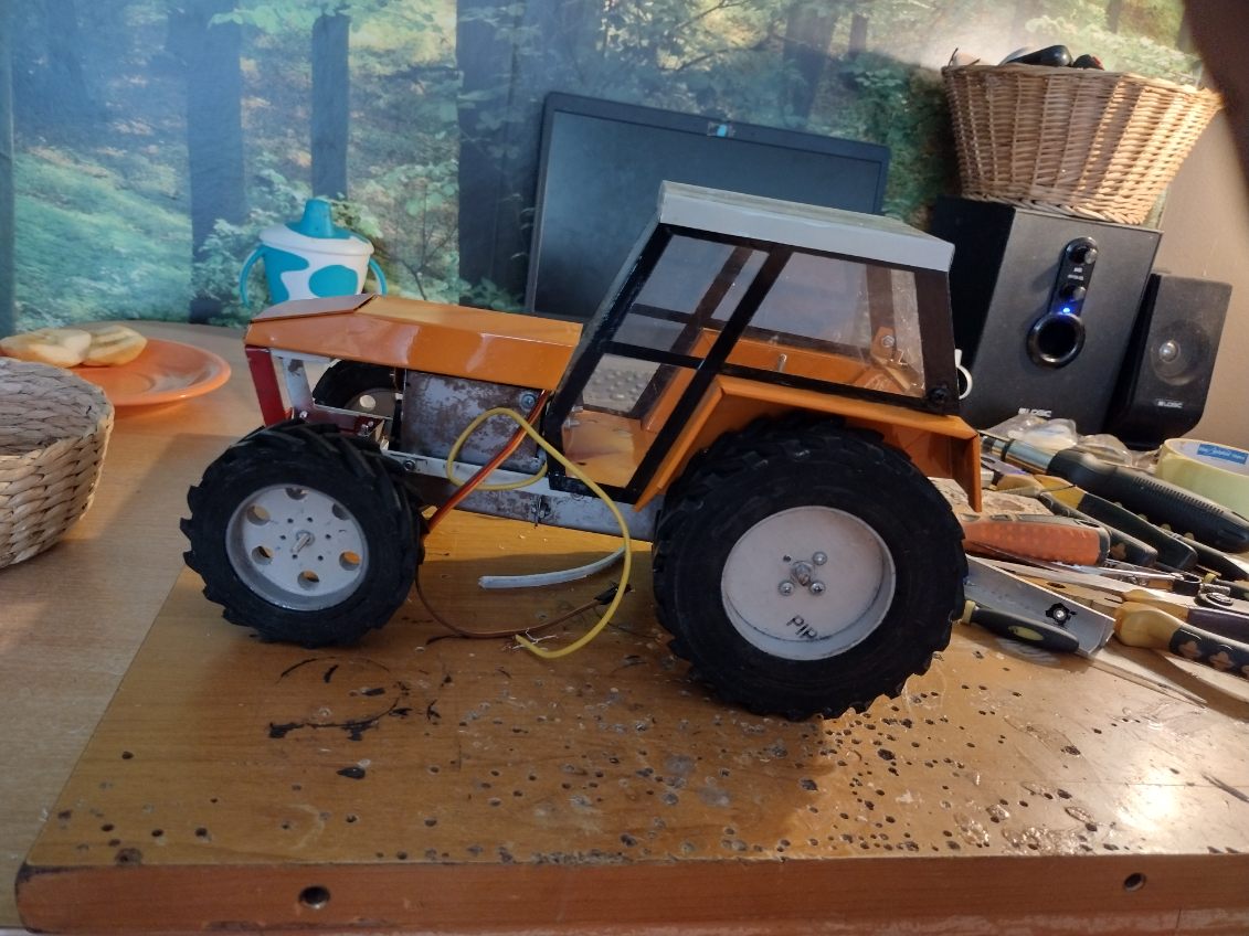

Dzisiaj wykonałem górę maski z otwieraną klapką dostępu do chłodnicy.

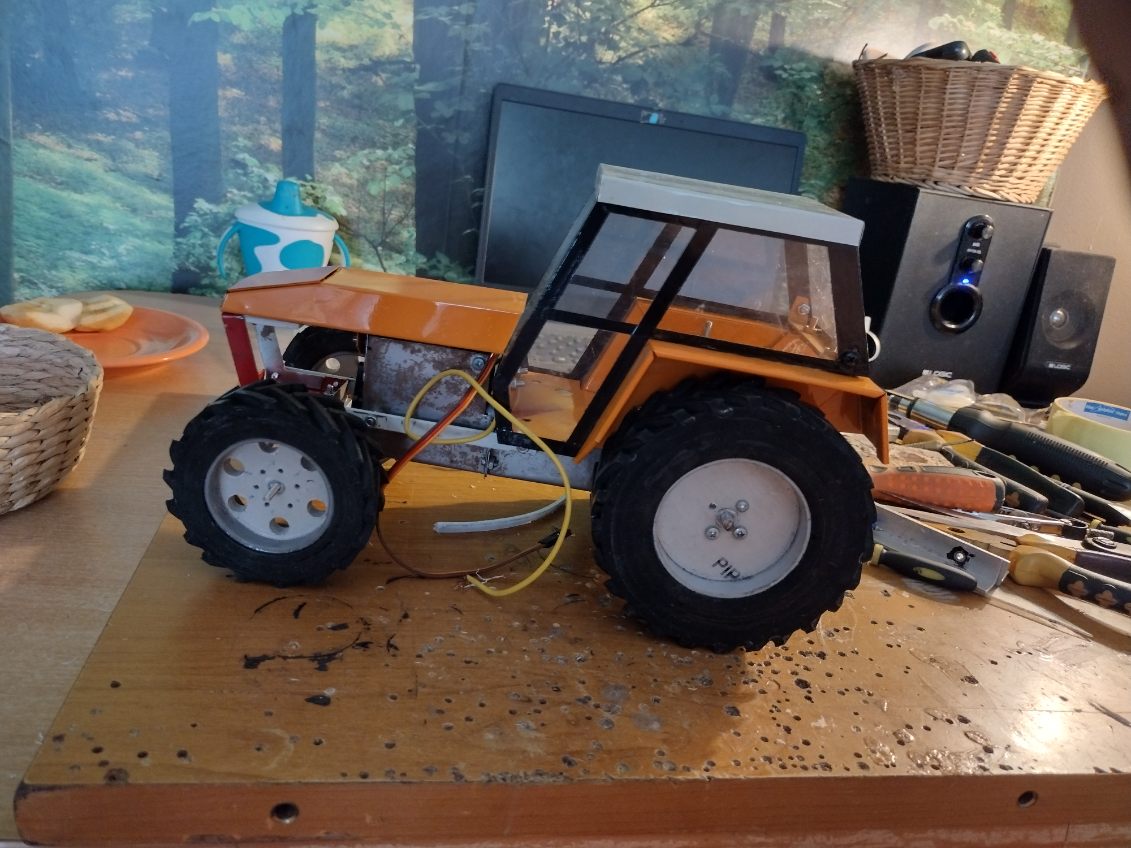

martryb
Posty: 90
Dzisiaj i wczoraj wykonałem przednie koła z felgami inwencji własnej nie jak w oryginale, trochę wyglądają jak koła zębate :lol: ale trudno takie już zostaną.

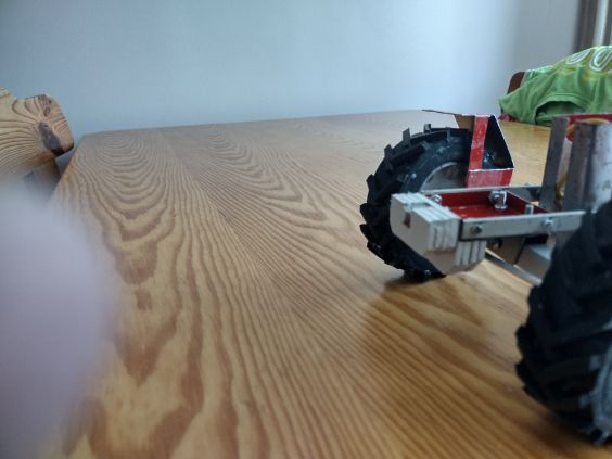

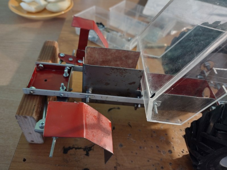

martryb
Posty: 90

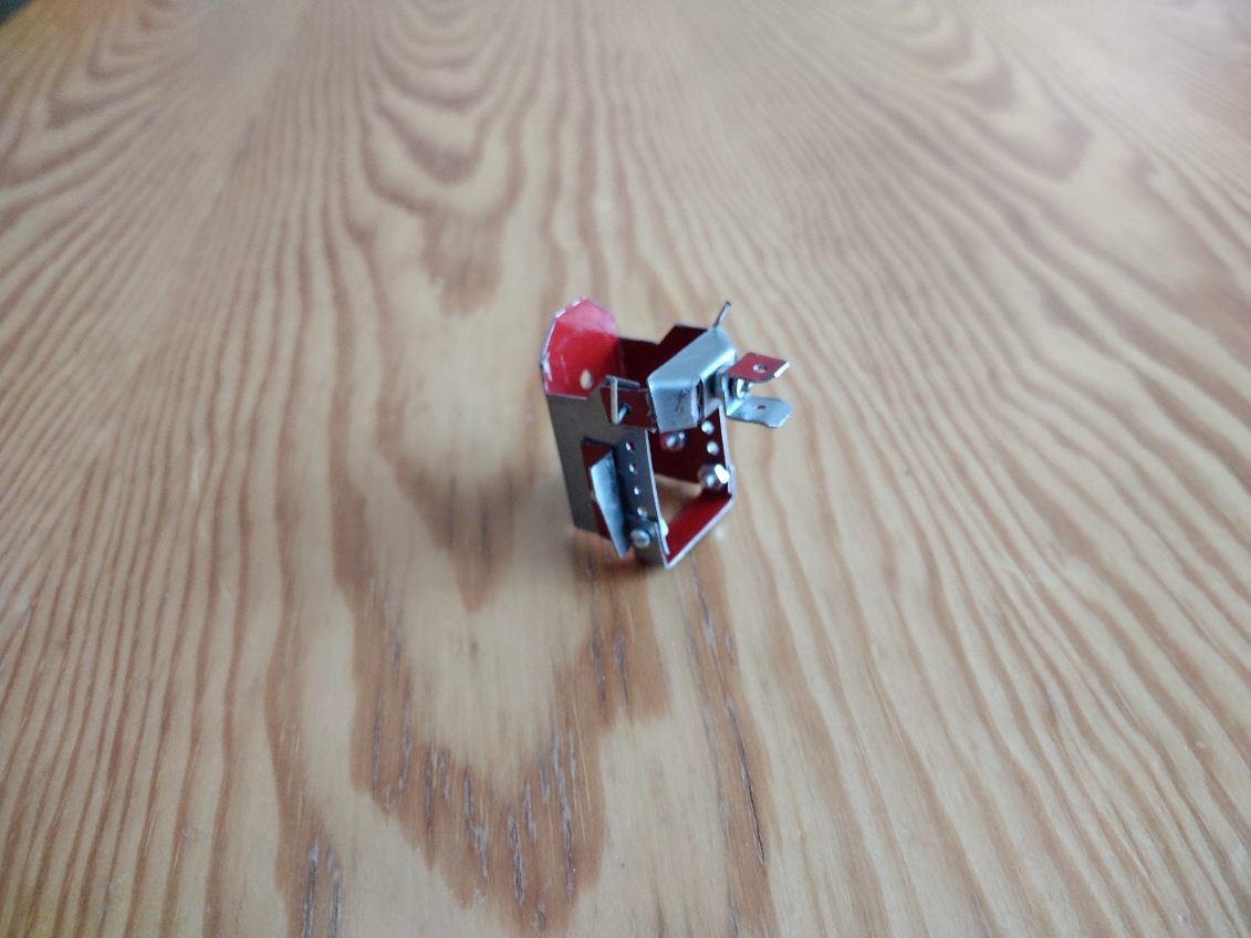

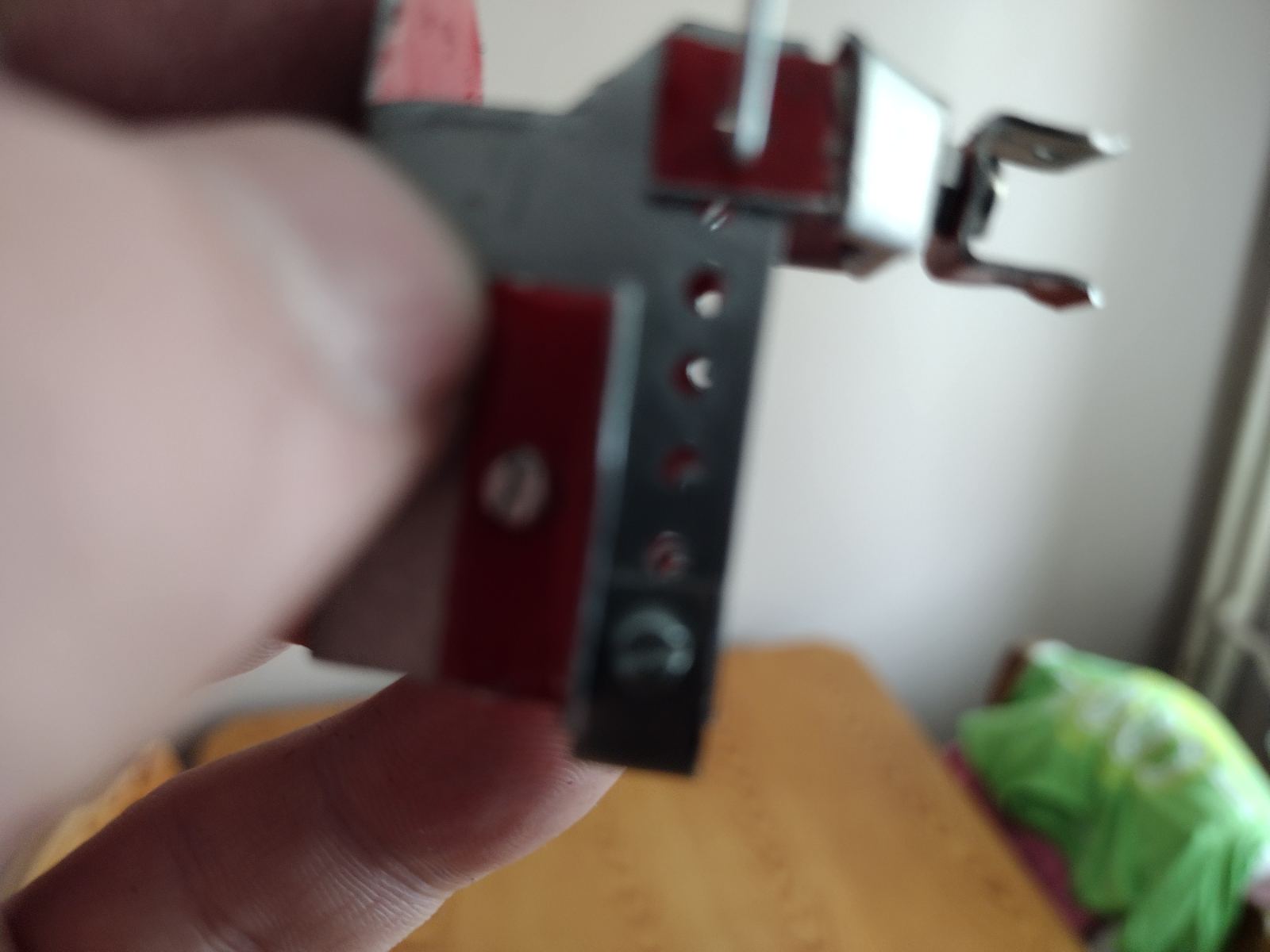

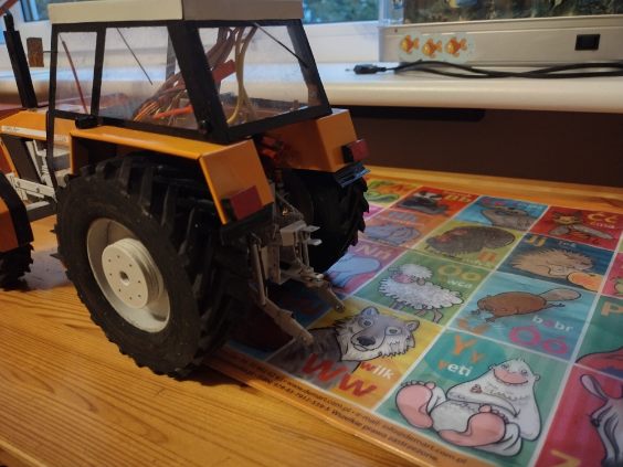

Witam. Wczoraj wykonałem do ursuska obciążniki przednie z zaczepem przednim, a dzisiaj górny zaczep nowego typu ze wspornikiem i klinami bocznymi.

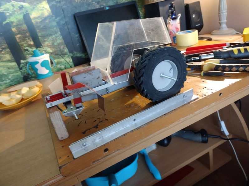

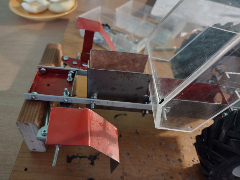

Dzisiaj popracowałem trochę nad podłogą kabiny jak i jej mocowaniem , dodaje też fotke z chłodnicą i wentylatorem.

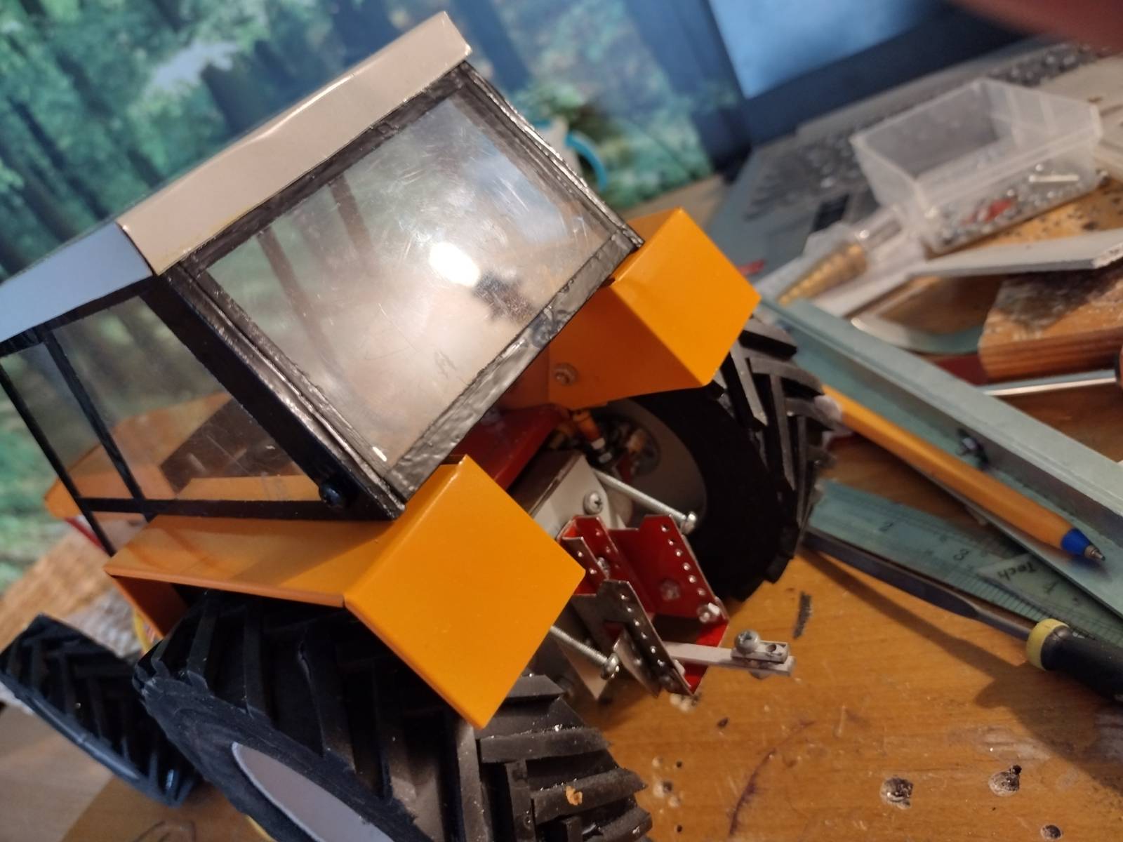

Posty: 90

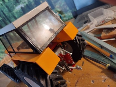

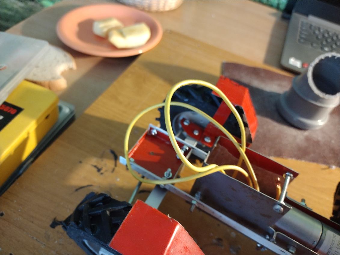

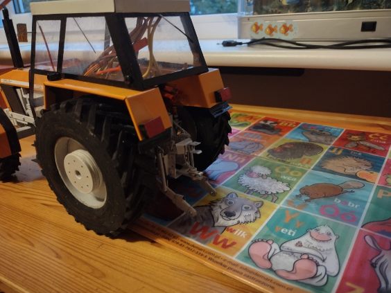

Dziś wydziergałem tylne błotniki do ursusa.

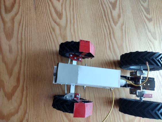

Witajcie. ostatnio wystrugałem ramkę maski pasa przedniego jak i co nieco pomalowałem a z przymiarki dodaję fotek parę.

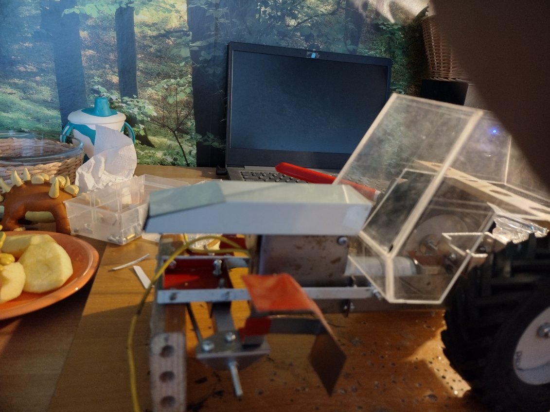

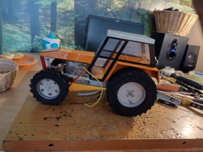

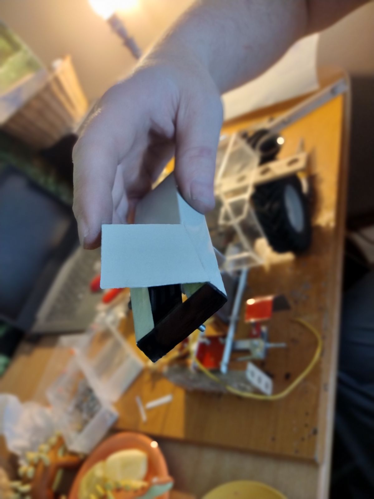

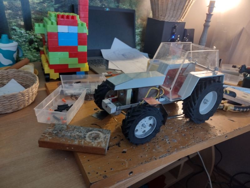

Dzisiaj wykonałem wysoki dach ale jakoś nie jestem do niego przekonany :?:

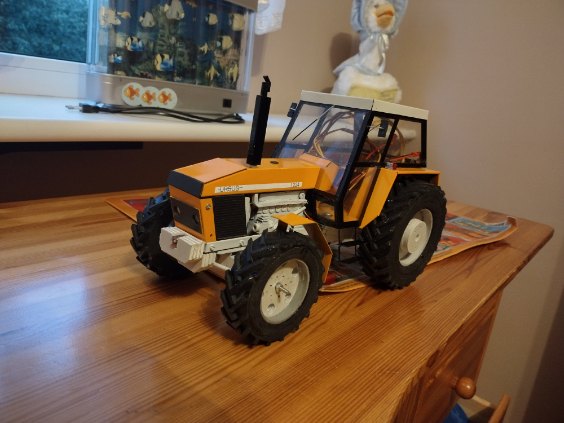

Dzisiaj w wolny dzień siedząc z małym w domu udało mi się wydłubać tłumik , kolektor wydechowy, kratki boczne maski jak i na przodzie maski , pas przedni z lampami i atrapa.

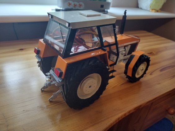

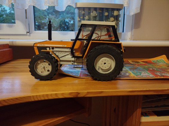

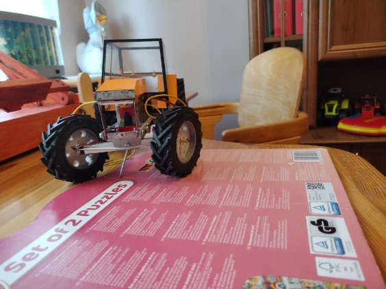

Witajcie ursus już na ukończeniu , jutro tylko założę na przednie felgi imitację przekładni prysne lakierem felgi i czekam na elektronikę aby go ożywić.

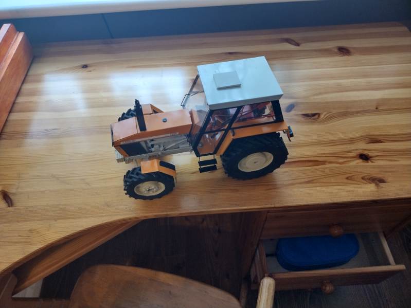

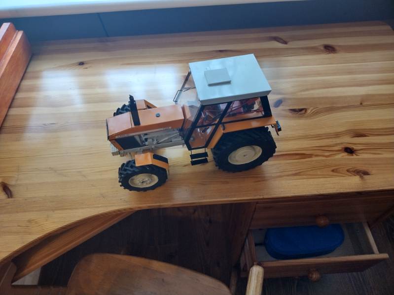

martryb
Posty: 90

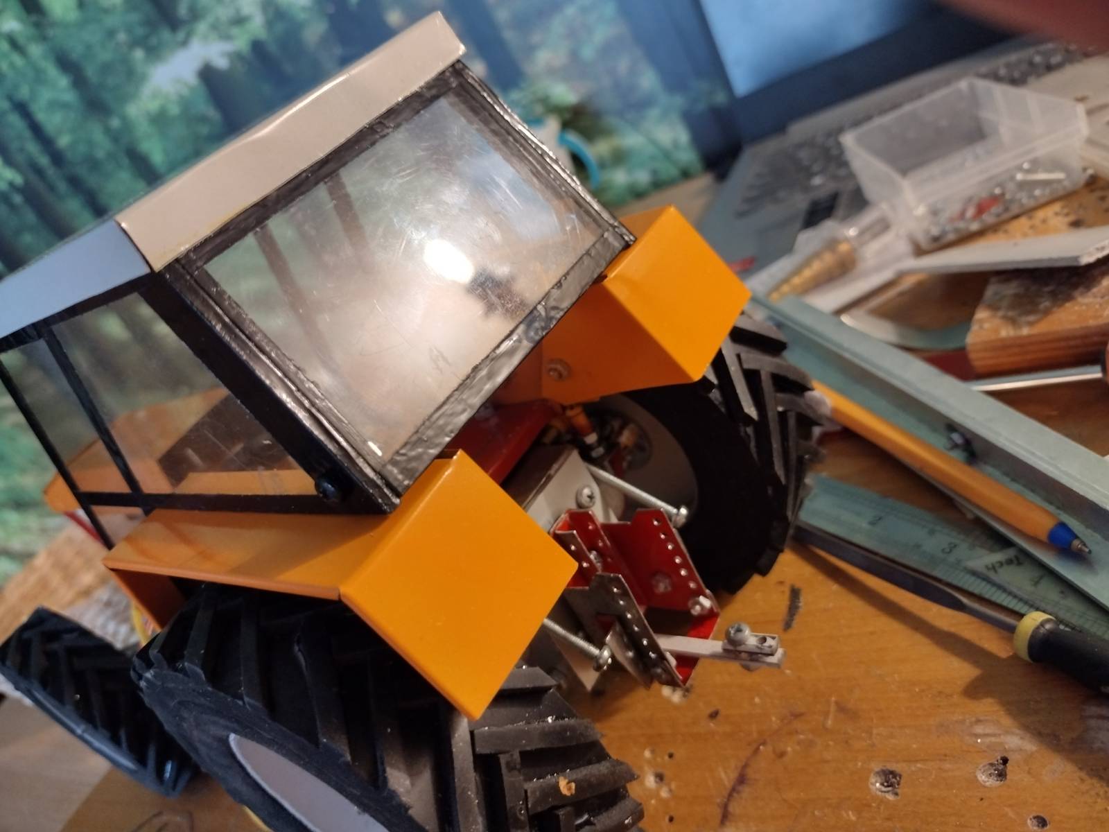

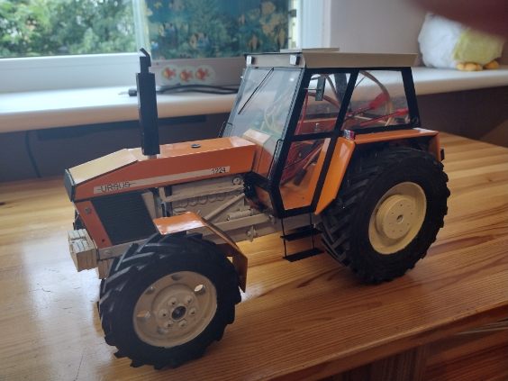

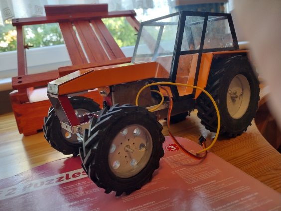

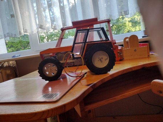

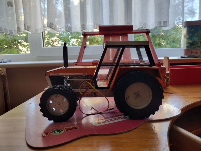

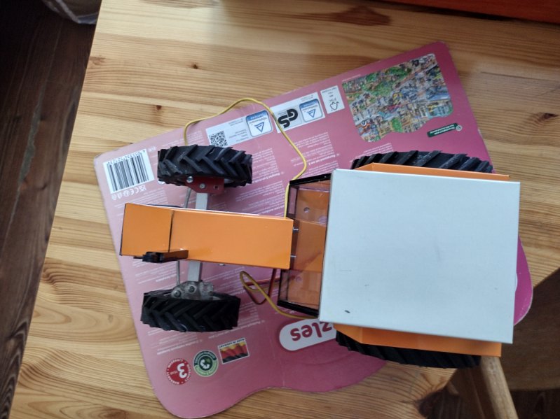

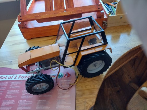

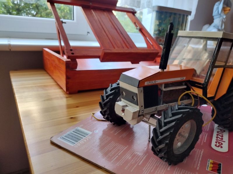

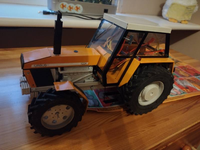

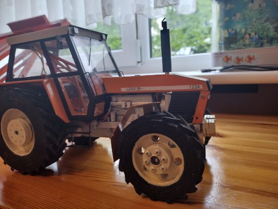

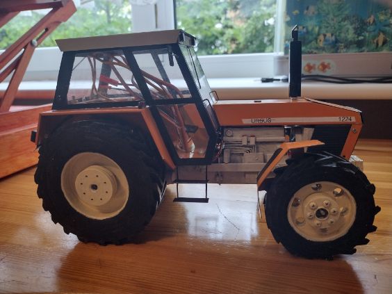

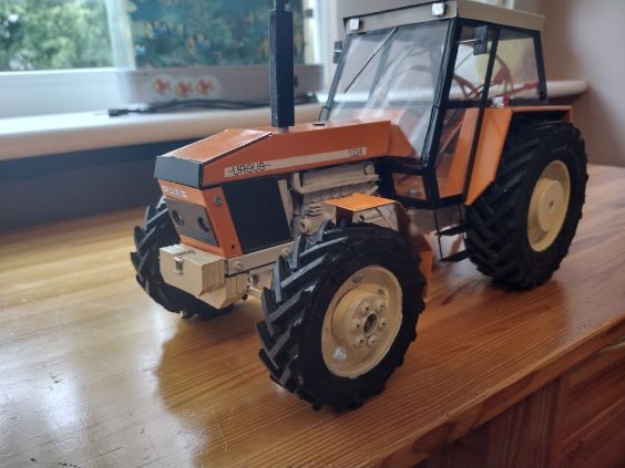

Postanowiłem poprawić dach w ursusie i pomalować przednie obciążniki i teraz wygląda następująco.
