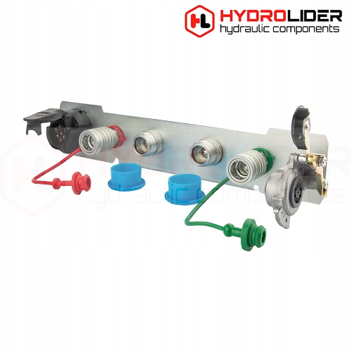

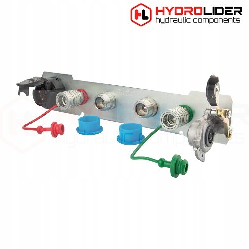

Witam czy ktoś ma zamontowane taka tablice z gniazdami jak to podłączyć najprosciej

Stary typ na starych rurkach a nowy jak podlaczyc

Jedyna opcja to trójniki i połączenie w pary starego typu z nowym, Nic więcej nie wskurasz bez kompletnej przeróbki i wymiany rozdzielacza. Prościej chyba zrobić sobie przejsciówkę lub zostawić jedno stare a drugie nowe
