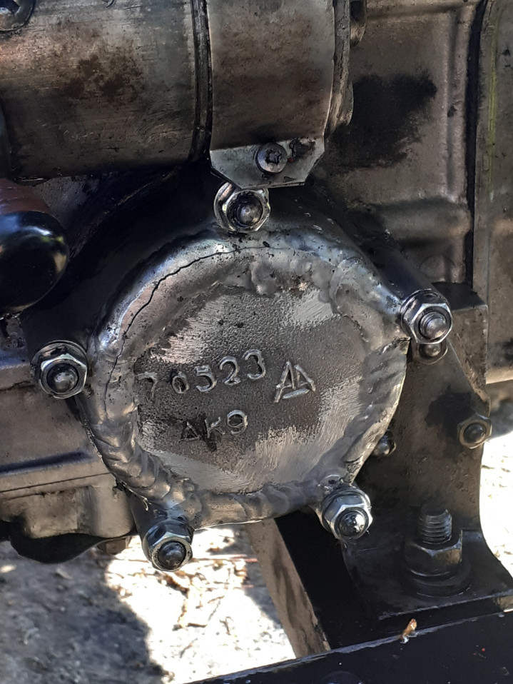

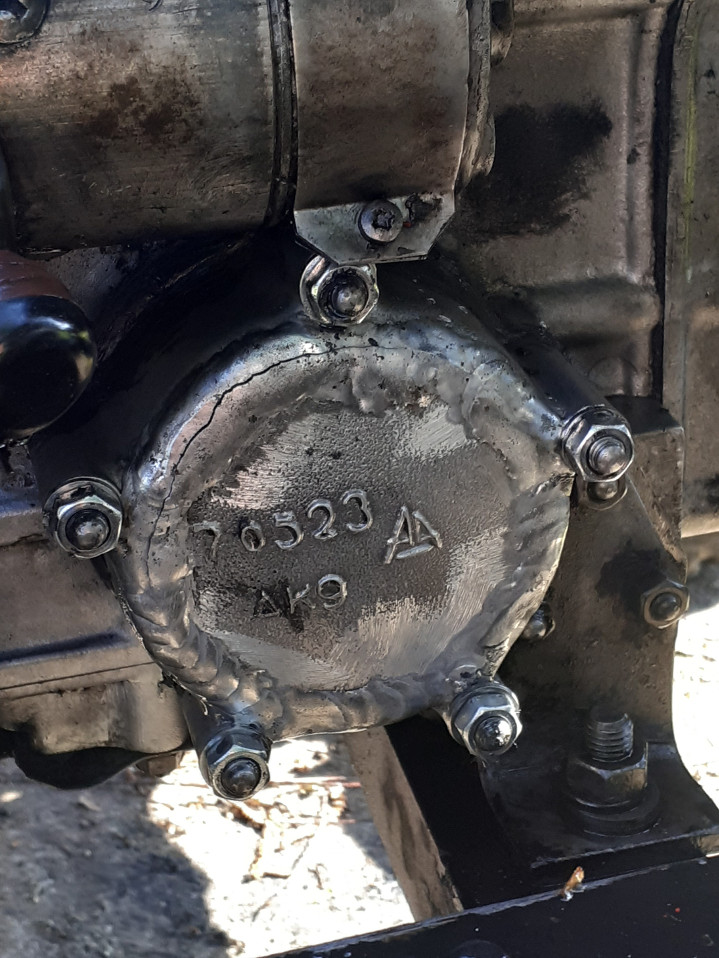

Kupiłem sama z silnikiem 1CA90 . Po dolaniu oleju do silnika i odpaleniu go , olej wyciekł przez dekiel aluminiowy obudowy filtra oleju. Po rozkreceniu okazalo się ze był on spawany i pękniety .
Zakupiłen na necie nowy dekiel , dorobiłem uszczelke , zalożyłem nowy filtr oleju , poskŕęcałem , uszczelniłem , odpaliłem i dekiel pękł tak jak ten stary. Olej wyciekł i jestem w czarnej d...e.. Co może być tego przyczyną , ma ktoś jakieś pomysły, może ktoś miał już styczność z czymś takim ?

Zrób zdjęcia jak to pękło, zmierzyc ciśnienie oleju. Sprawdzic płaszczyznę do której się to przykręca.

Dzisiaj popołudniu mam zamiar pogrzebać przy 10-ce . Na razie załączam zdjęcia obudowy filtra oleju , gdzie widać pęknięcie - już dwa razy mi to wywaliło -pytałem się różnych ludzi co może być - nie uzyskałem konkretnej odpowiedzi . Kupiłem sobie nawet książkę napraw tego silnika , za wiele tam nie znalazłem na temat takiej przypadłości - zobaczę czy znajdę tam coś o zaworze przelewowym .Czekam na ewentualne podpowiedzi , jak coś się zmieni po dzisiejszych próbach dam znać , jak nie to znowu dwa dekle będę musiał zaspawać i próbować dalej . ( dodam tylko że pęka w tym samym miejscu - czyli na górze dekla jak widać na zdjęciu)

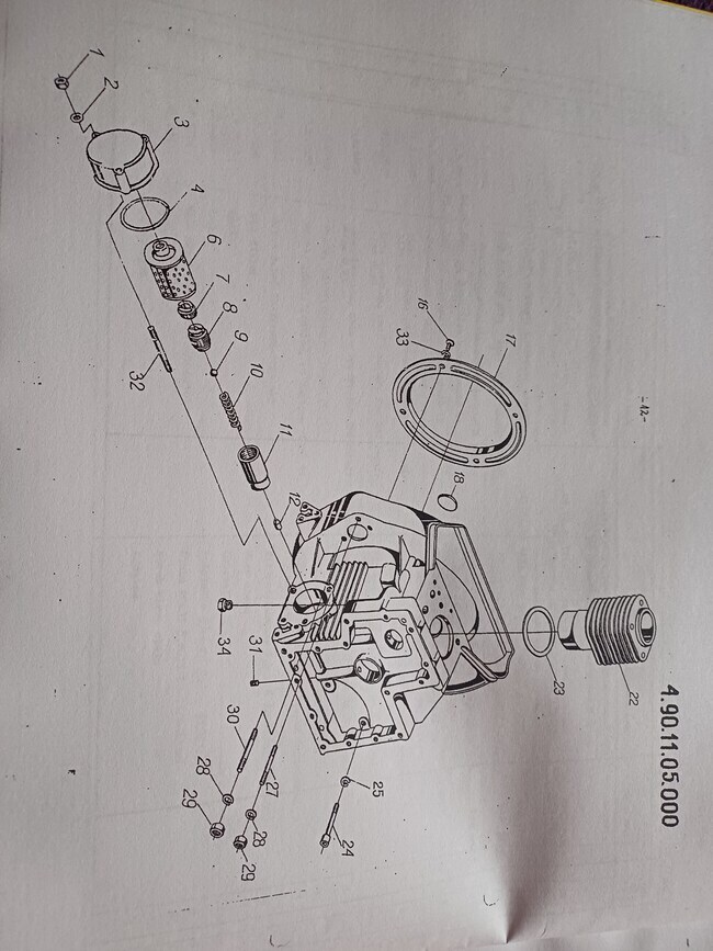

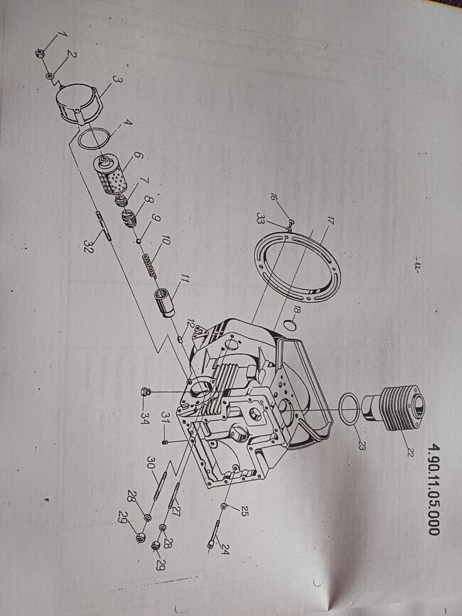

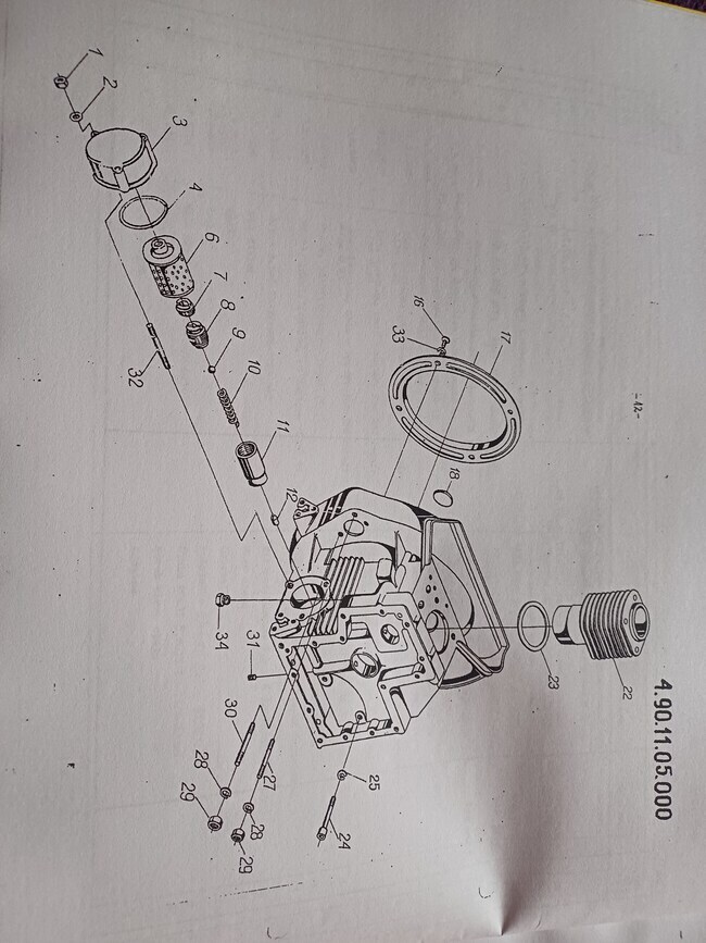

Nie powinno się pisać postu pod swoim własnym postem ale chcę coś dodać do tematu więc proszę o wyrozumiałość. Zastanowiło mnie dlaczego w necie nie ma wzmianki o smarowaniu tego silnika oprócz możliwości zakupu pompy i zapewne filtra.To bardzo prosty silnik i podejrzewam że system smarowania nie jest zabezpieczony zaworem przelewowym tylko wydatek pompy jest tak obliczony że olej pod ciśnieniem jest doprowadzony do panewek i ewentualnie jakimś cienkim przewodem olejowym na tryby rozrządu i impulsowo na klawiaturę.Ewentualny nadmiar usuwany jest przez coś w rodzaju odpowiednio dobranej dyszy.Działa to mniej więcej tak że olej z pompy poprzez filtr doprowadzany jest do panewek poprzez otwór w wale korbowym. I tu może być przyczyna. Po prostu obróciła się panewka i otwór do wału został zablokowany.Olej gdzieś musi się podziać w krótkim zablokowanym obwodzie pompa=filtr. Dlatego wyrywa dekiel. To moje przypuszczenie, ale warte sprawdzenia.Sam takiego silnika na żywo nawet nie widziałem a przypuszczenie bierze się stąd że są różne rodzaje smarowania i tu może być taki.Jeżeli tak jest to silnik nie ma smarowania i radził bym nie odpalać.Sądząc z rysunku chyba jest zawór przelewowy http://images78.fotosik.pl/365/b4280e1710b7114cm.png

Jeżeli chodzi ci o sprężynkę i śrut to jest on za filtrem oleju WO1850 zakręcany nakrętķą i nakrętką kontrującą . Nie wiem czy musi być lekko dociśniętą ta sprężynka ze śrutem czy ją całkiem poluzować i druga sprawa że w tym modelu silnika nie ma odmy . Coś będę kombinował dalej , dzięki za komentarze...
Pozdrawiam :Darek
Posty: 1702
Re: 1CA90 sam es 10 dekiel pokrywa filtra oleju
Na schemacie smarowania jest taka kolejność. Pompa oleju, filtr oleju. Następnie z rozgałęzienia idzie smarowanie na rozrząd i klawiaturę. Tam też jest zawór przelewowy ten po prawej na samym dole i wyprowadzenie smarowania panewek wału korbowego. W przypadku gdyby obróciła sie panewka to tam gdzie powinien być odbiór oleju przez otwory w wale korbowym tego ubytku z arterii olejowej nie ma.Zawór przelewowy ma tylko pewną przepustowość.Stąd gdy idzie na niego ten olej który normalnie powinien ujść przez panewki to zawór ,, nie wyrabia ,, i stąd taki wzrost ciśnienia.Panewki wału korbowego to największy odbiorca oleju i tam szukał bym przyczyny.Sumując gdzieś masz zapchaną arterię olejową.Odma gdzieś być musi, ale to nie ona powoduje ten wzrost ciśnienia.

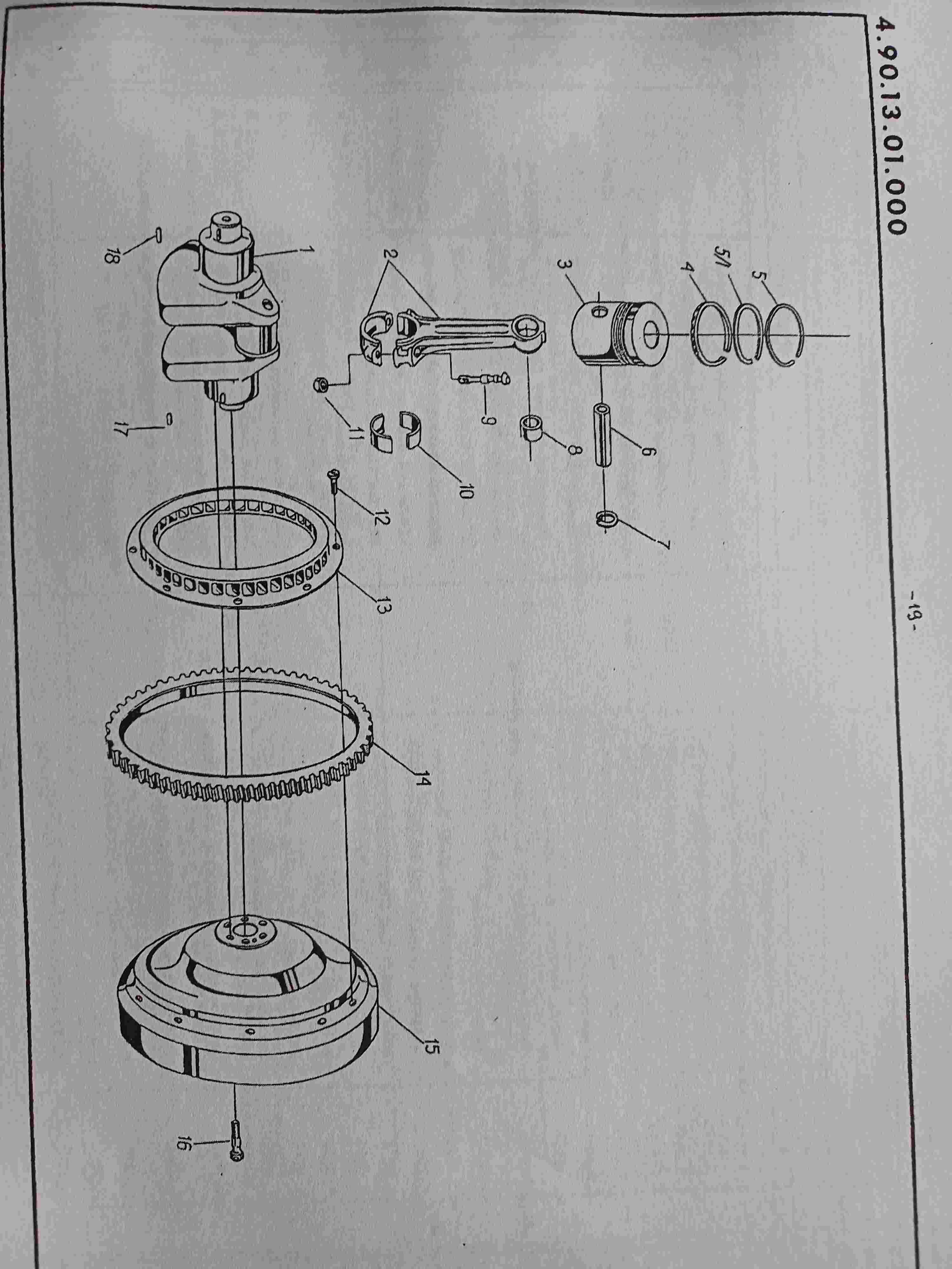

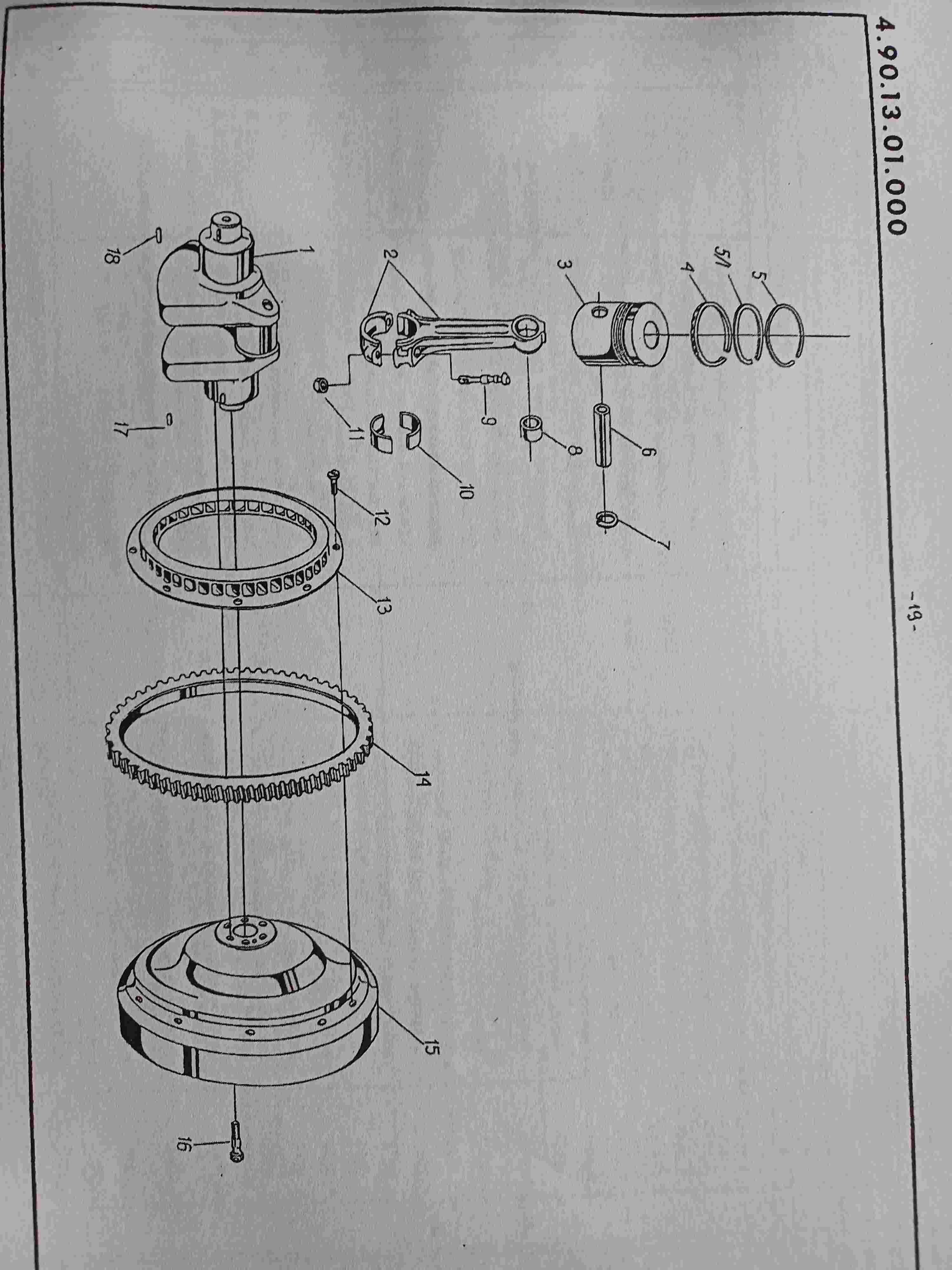

Co doradzacie Panowie ? Zakupiłem katalog części zamiennych i książkę napraw tego sinika jakby potrzebne były jakieś zdjęcia z tychże wydawnictw to proszę pisać.
