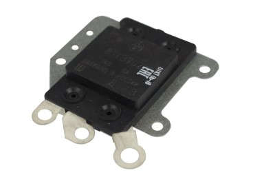

Witam, byłby ktoś łaskawy poratować jakimś kawałkiem dokumentacji, zdjęciem , numerem części lub dobrą radą ..., odnośnie typu regulatora napięcia w alternatorze. Władymirec z 1987 roku, alternator posiada tą herezję w postaci pokrętła lato zima i tylną jasną obudowę co się kruszy ..., tyle mogę z pamięci o nim powiedzieć. Nie ma mnie obecnie przy Władymircu , także organoleptycznie nie mogę sprawdzić , a katalog części co dali podczas zakupu został w kabinie ... Z góry dziękuję za wskazówkę jaki zamówić.

Dzięki za zainteresowanie, kupiłem dzisiaj taki jaki podesłałeś, ale bez przełącznika/regulatora zima/lato, bo to zawodne jest. W poniedziałek może dotrze przesyłka i uda mi się go zamontować/przetestować.

Wymieniłem ten nieszczęsny mostek i taki wuj ...jest to samo. Przyszedł mi inny (innej firmy), niż na obrazku w mojej ocenie lepszy , wykonanie prima sort . Po odpaleniu gaśnie ostatnia po prawo na desce kontrolka. Pochodzi chwilę ( powiedzmy dwie minuty) i zaczyna się żarzyć. Dodam gazu gaśnie. Zapalam światła też gaśnie. Akumulatory nowe, pasek napięty, jakieś pomysły ? Generalnie to ładowanie jest.
