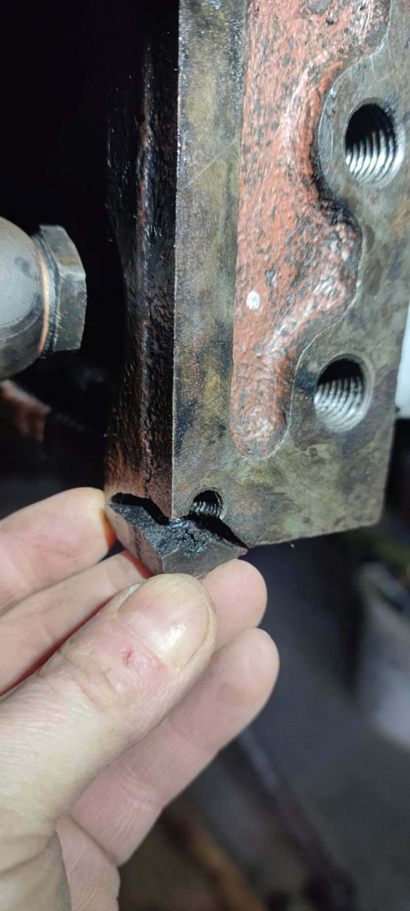

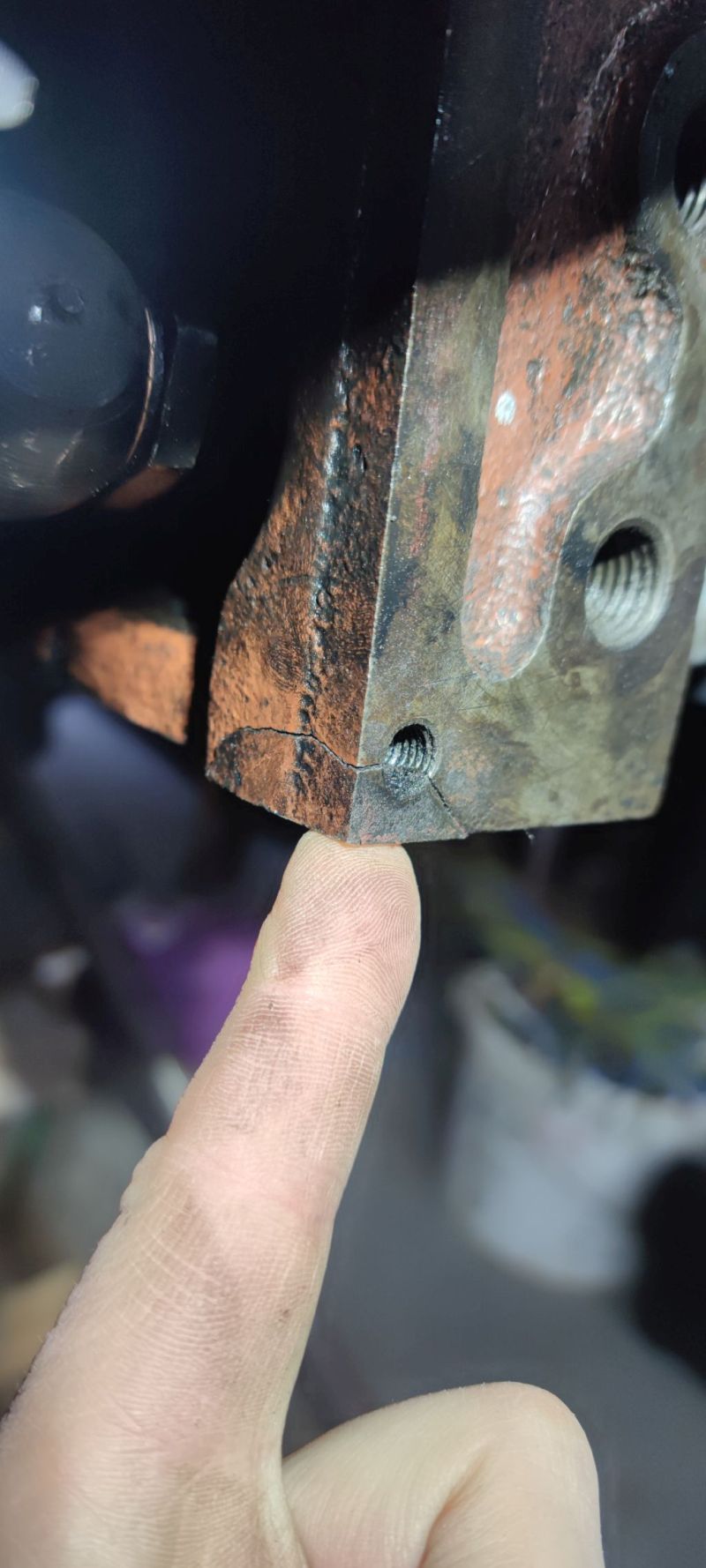

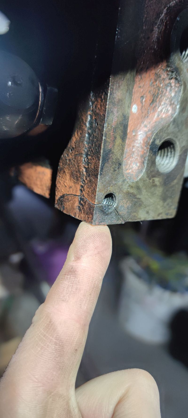

Dzień dobry wszystkim,
W swoim Ursusie c355 mam pęknięcie w śrubie (dolnej) pod pokrywą rozrządu (zdjęcia). Proszę o informację może ktoś miał podobnie i jak to naprawiono? A może to zostawić i nie wkręcać śruby? Dodam, że dałoby się pogłębić około 10mm i nagwintować.

Najpierw sfazować ok 3mm, wkręcić śrubę,docisnąć i pospawać elektrodą do żeliwa na zimno. Powierzchnie płaskie, tam gdzie potrzeba wyrównać szlifierką i ściernicą ręcznie na końcu. Później można pogłębić i nagwintować uważając by się nie przewiercić do środka.
