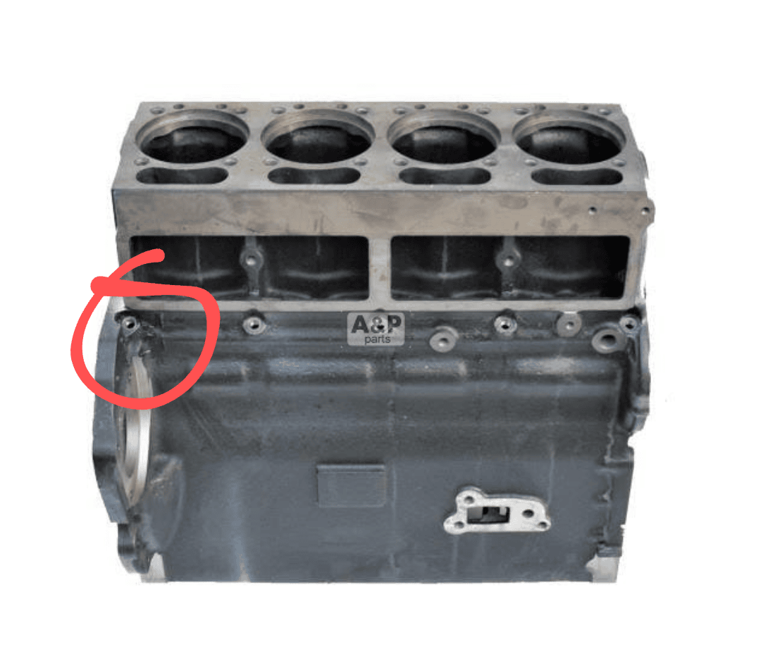

Mam problem z blokiem silnika 4011 był pęknięty i pospawany ale nie za fachowo i chciałbym to poprawić. Problem tkwi w tym że pęknięcie się znajduje przy kanale olejowym i tamtędy się leje. Czy mogę zaspawać to na głucho?

Jeżeli spaw mechanicznie trzyma a tylko jest nieszczelny, to odtłuść to dokładnie , najlepiej płynem do odtłuszczania hamulcy i zastosuj dobry klej dwuskładnikowy. Oklej to ze sporym zapasem. Teraz są takie kleje do metalu że na pewno pomoże. Tylko dokładnie odtłuść. Jeżeli pierwszy spawacz źle pospawał to następne spawanie rzadko się udaje.

A ten kanał olejowy mogę śmiało zakleić tym klejem?
Re: Pęknięty blok ursus 4011
Zaspawać dało by sie ale trzeba by rozszlifować pękniecie do samego początku i zobaczyć gdzie sie zaczyna?, bo jeśli w magistrali olejowej to może ciśnienie smarowania uciekać.

Raczej w kanale pęknięcia nie ma ale też nie jestem pewien. Wydaje mi się że to tylko z tej śruby na płaski śrubokręt. Zaspawanie lub zaklejenie klejem by pomogło. Ale nie jestem pewien czy to można na głucho zaspawać.
