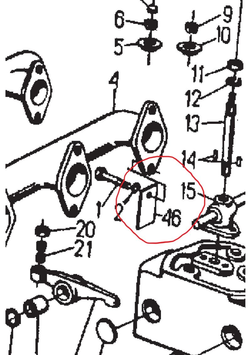

Czy może ktoś wie jak wygląda poz. 46 wg katalogu części?
Może jakiś link lub zdjęcie...

To jest chyba blaszka zaginana do podwieszenia przewodów, które idą z boku silnika.

Dokładnie, nic specjalnego. Można albo dorobić, albo sprawdzić, czy czasem do Zetora nie są dostępne. Zdjęcie miałem takie:
Posty: 13077
Re: Ursus C355/C360
Mam takie z Czech gotowe, kilka złotych sztuka jakby Cię interesowały.

A swoją droga w dobie komputerów drukować tak nędzne rysunki to się w głowie nie mieści. Też mam katalog C330 i też nic tam nie widać.

Nie oczekiwałbym, że ktoś poprawi cały katalog. Rzecz w tym, że te współczesne są gorsze od tych z PRL i nierzadko z błędami.

Bo to skan katalogu z czasów PRL'u, w dodatku wykonany w małej rozdzielczości. Te z lat 70/80. były znacznie bardziej przejrzyste.

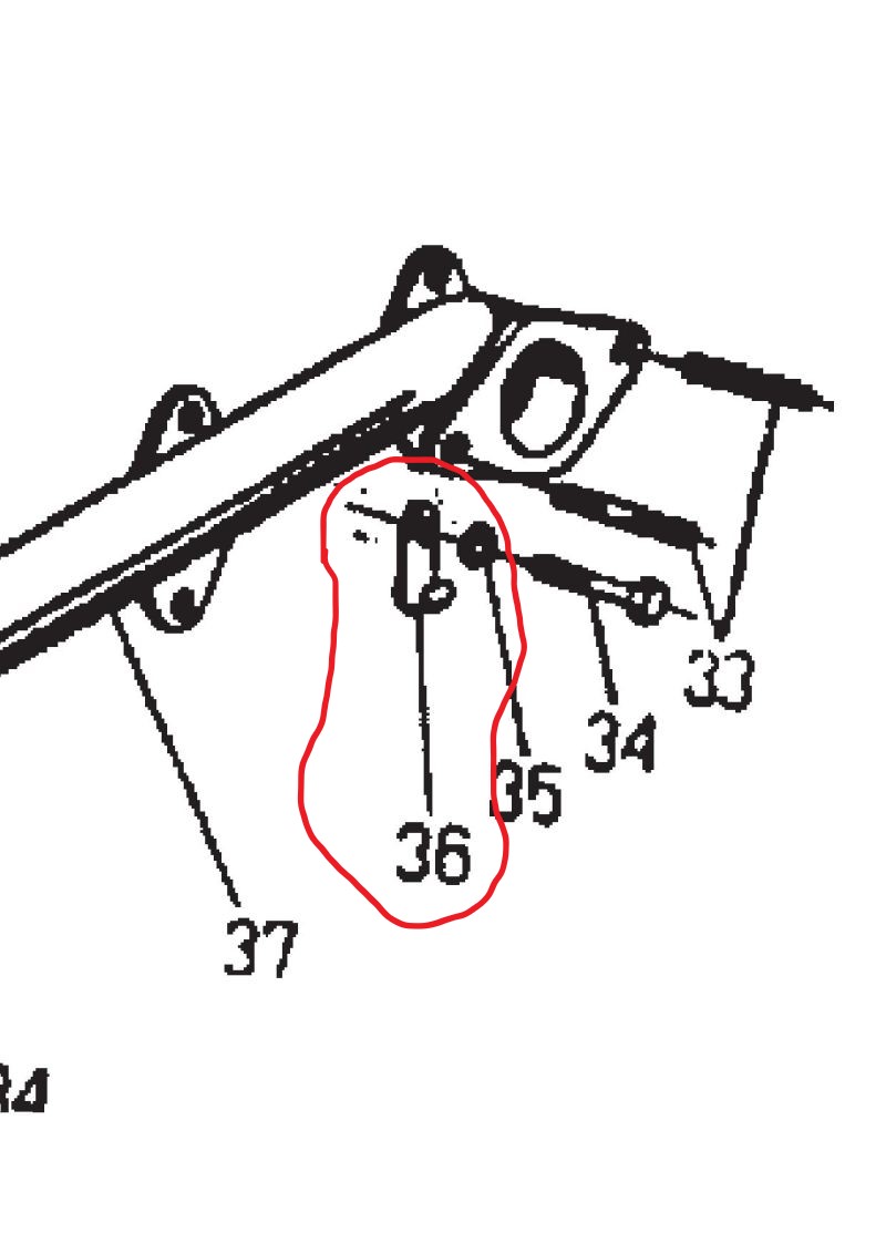

Dziękuję bardzo za dotychczasową pomoc. Proszę o kolejną. Czy ktoś z forumowiczów ma zdjęcie poz. 36?

Nie wiedziałem o istnieniu blaszki trzymającej wężyk paliwa.
W sumie by mi się coś przydało, bo obecnie mam jakoś dziwnie puszczony (a stary był tak idealnie wygięty, że sam wisiał i o nic się nie opierał), jednak mam wrażenie, że trochę za blisko kolektora.

Zdjęcie z neta, nowy uchwyt przewodu paliwa:

Po zdjęciu znalazłem, inaczej nie mogłem. Ciekawe czy ma 1, czy kilka. Oprócz tego dużo części też nowych, oraz z rozbiórki.
Posty: 721
Re: Ursus C355/C360
To jest tak prosty element, uciąć pasek blachy, wywiercić dziurkę i gotowe.

Dokładnie, przy zakupie tylko tego jednego przesyłka się nie opłaca, ale po prostu mnie ciekawi czy ma więcej, skoro już coś niby nowego się uchowało.

Panowie nie zakładając nowego tematu. Posłuże się zdjęciem z 1 postu. Czy kolektor ssący był w takim wydaniu jak w katalogu - tzn bez ucha do podwieszania silnika? Wszedzie widze z uchem - nawet te z okresu PRL. Ja posiadam bez ucha, myślałem że ktoś wyciął je, ale jest to zrobione za idealnie równo więc możliwe że był od poczatku taki. No i po drugie po co miał ktoś to wycinać.
