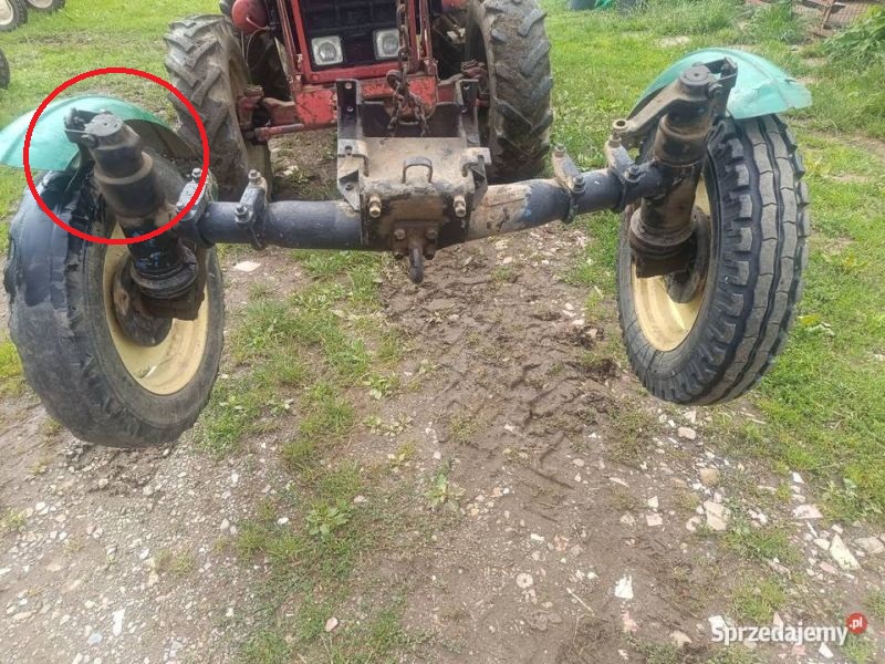

W moim ursusie c355 z 1974 roku oba ramiona zwrotnic, te górne, mają ucha na końcówki drążków. Znalazłem zdjęcie w internecie, co prawda oś od 4011 i ma jakby niewykorzystane oczko do końcówki drążka ucięte. Czy występowały takie ucięte oryginalnie czy ktoś to sam uciął?

Chyba nie było nigdy C-4011 z 1 drążkiem to uszy musiały być. Słyszałem legendy, że w C-355 też występowała miękka, ale czy to prawda nie wiem. Może wtedy by nie było ucha.

Nie ma takich. C-4011 to zawsze dwa drążki.
