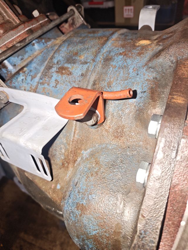

Czy przelotka na zdjęciu jest dobrze zamontowana? Czy posiada ktoś jakiś rysunek/szkic jak przebiegała ta linka na ciągniku?

W tym miejscu nie było przelotki. Najbliżej tego miejsca znajdowała się taka na płaskowniku, przykrecana do obudowy skrzyni biegów na łączeniu z silnikiem.

Zamontowana jest poprawnie ale od kiedy był stosowany ten typ to nie wiem. Na pewno w C-360 występował. Poszukaj w innych tematach na forum, było już pokazywane jak powinny być przykręcone poszczególne przelotki.

Adam03 - taką masz na myśli?

tak, to jest starszy typ

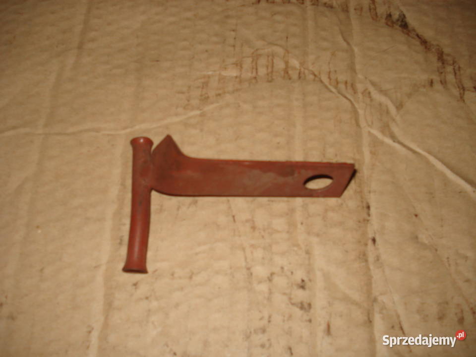

Panowie wie ktoś gdzie była montowana ta prowadnica linki?
Dodam że jest najgrubsza że wszystkich przelotek spotykanych w C-360/355/4011

Pod kokpitem do krawędzi dna zbiornika paliwa, okolice lewarka od biegów. Zbiornik powinien mieć specjalne ucho do przykręcenia. Jest gruba bo przechodzi przez nią łańcuszek.
