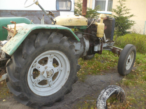

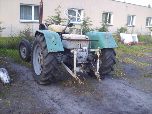

mój zakupiony zetorek 25[chyba ] A z silnikiem ursusa c-330
obecnie w stanie małego rozkładu ,jest to tuning wiec podjęta została decyzja
że będzie doprowadzony do stanu może nie orginalnego ale do stanu dającego się go użytkowac na działce i w lekkich pracach gospodarskich [przywóz drzewa, orka ,itp,itd]
zetorek był już przerabiany [ma inny silnik ,brak oprzyżądowania mechanicznego hamulców ,brak inst. elektr. ,brak jako takiej maski i innych detali
Ale on ma mi służyć i jeżdzić więc nie przywiązuje wagi do orginału i składam go w całość
a ze mam drugiego jakiegoś szczepa ,most i przekładnia od zetora ,silnik c330 ale za to kpl. układ hamulcowy wiec idzie to do przekładki do mojego [resztę tego dawcy muszę niestety oddać koledze ] bo sobie ubzdurał ,że skrzynia i most posłużą jemu do stworzenia SAMA z silnikiem diesla od nissana [jego sprawa co wymodzi ]
a teraz parę fotek

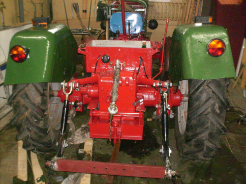

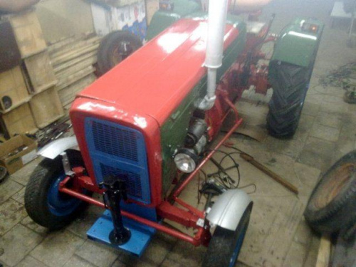

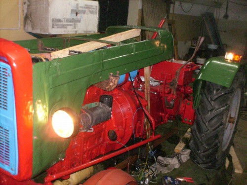

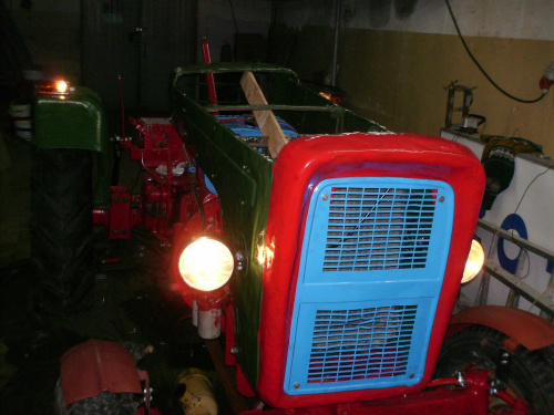

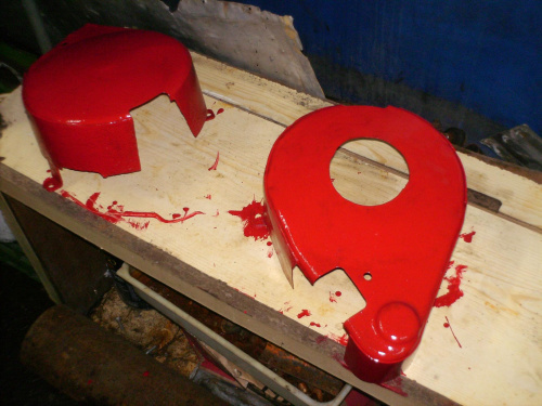

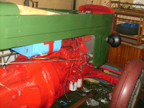

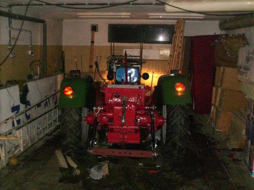

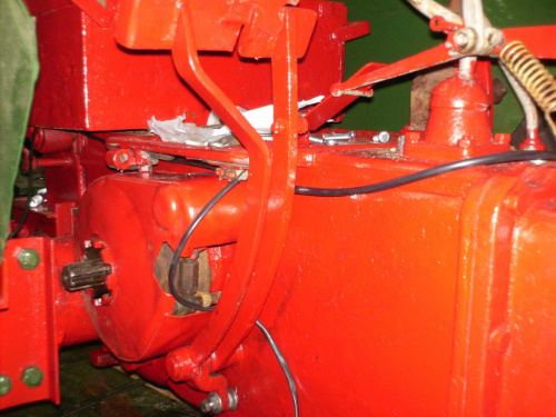

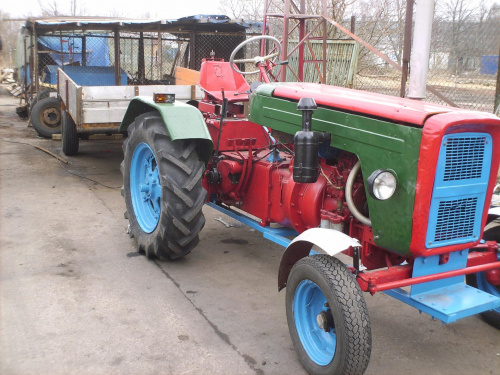

a wiec nastała chwila aby pokazac WAM mojego tego niby zetorka
został troszkę odnowiony
porządnie umyty, szczotą drucianą i skrobakiem oczyszczony ,oraz pomalowany farbą z pędzla [CIAGNIK MA MI SŁUŻYĆ DO LEKKICH PRAC ,A NIE NA WYSTAWĘ ]

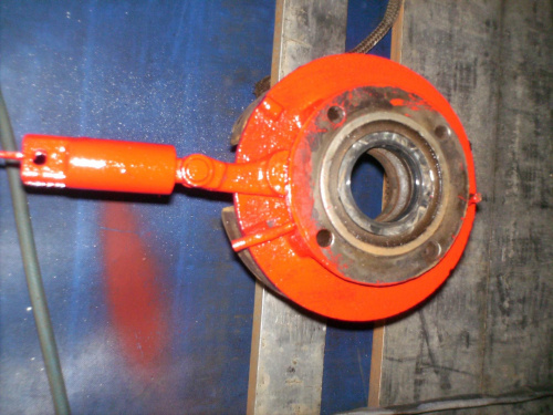

więc został zrobiony aby jako tako wyglądał ,no i będzie w dalszym procesie tego remontu szykowany do rejestracji jako SAM

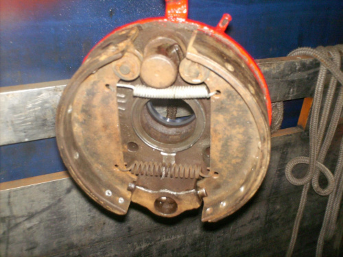

dlatego dostał hamulce [w tamtej wersji było brak całego mechanizmu ]
zostały załozone lampy ,nowa wiązka inst.elektr. z c-330 ,maska 330 [ale tuning i używka ,jak również cały zestaw tylny podnośnika
do pełnej wersji rejestracji brakuje tylko wykonania ramy z jakiegoś profila zamknietego i dla picu zamontowanie tej ramy pod ciągnik
i wtedy dopiero będe załatwiał całą procedurę rej. tj,
rzeczoznawca ,badania tech. , nabicie numerów itd

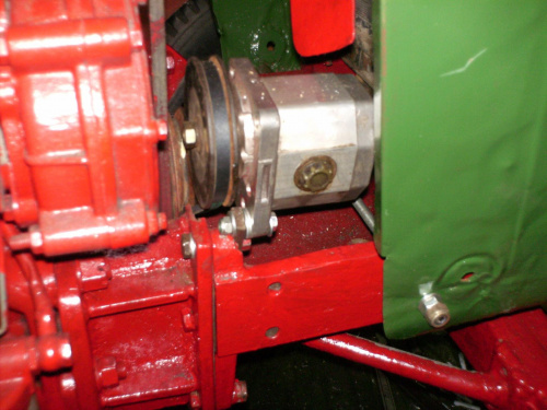

na jednym ze zdjęć widac pompę hydrauliczną [ale jest tylko założona sama pompa ,kiedys będzie złożona cała hydraulika bo z przodu plany są takie aby założyc mały pług do zgarniania śniegu i ew.równania podwórka [ale to po ew. rej. bo zrobić to można by było już teraz ale na przeglądzie mogą sie przyczepic ,a tak bedzie tylko rama ,,BO MUSI BYĆ ,,
może za jakis czas coś z remontu wrzucę
POZDRAWIAM

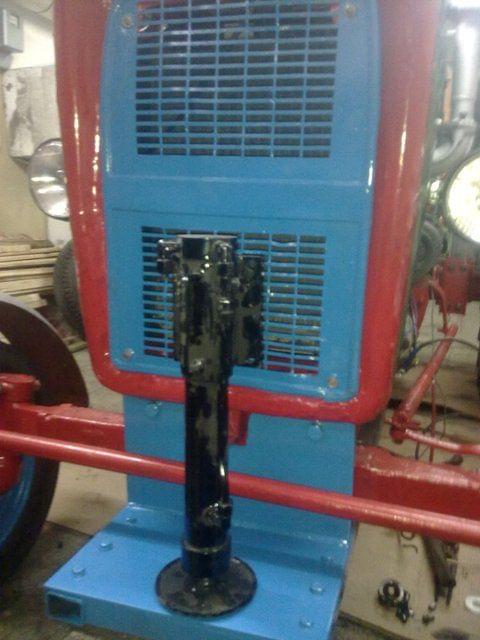

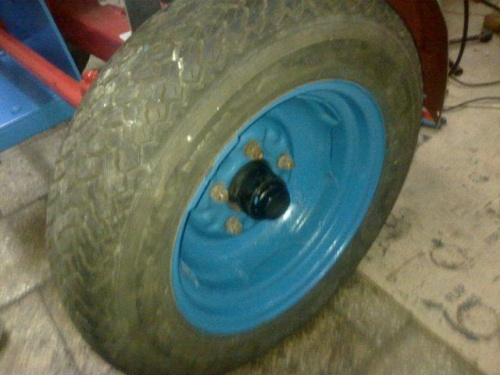

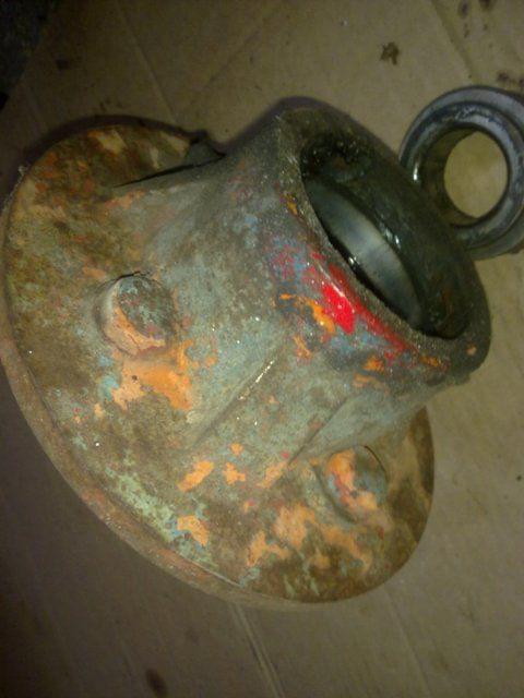

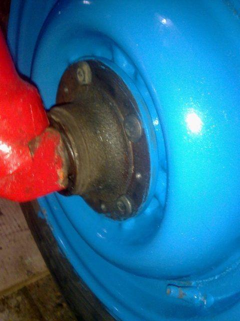

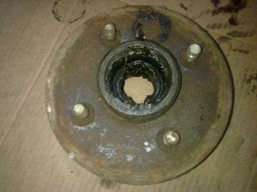

odświeżając temat dokonałem małej modyfikacji przedniego zawieszenia [a może raczej flanszy [nazwa wypadła mi z pamięci ]*sarcasm*
jak wiecie przód mam od zetorka 25 i jako że to sam więc wymyślam
i założyłem n przednie czopy flansze od osi syrenki ,pasują jak ulał ,,w orginale tylny pierscien zabezpieczajacy łożysko jest z krążka filcowego ,a w syrenowskiej flanszy jest oring i tego smaru już tak nie będzie wywalało
flansza syrenowska jest mocowana na 5 śrub i pasują felgi od syreny 15 jak również od lublina
montaż przednich błotników również nie zdał egzminu przy skręcie blokują kola
wiec mocowania błotników ze śruby zwrotnicy idą do przeróbki

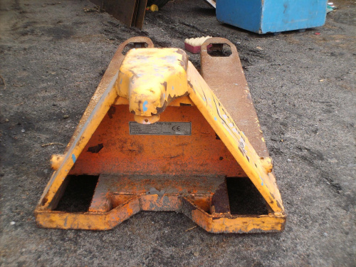

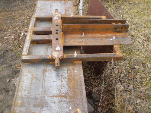

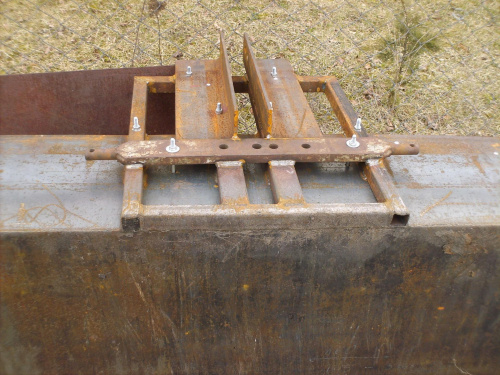

pierwsze i drugie zdjęcie jest to właśnie tylni nagarniacz do przewozu piachu i innego badziewia [ taka sobie łyżka ,która zdaje egzamin]
3 zdjęcie [będzie z takiego paleciaka wykonany paleciak do mojego składaczka ,mocowanie tego paleciaka będzie podobne jak przy nagarniaczu tylko z tą różnicą ,że belka od ciągnika nie będzie na stałe zespawana z paleciakiem ,tylko na paleciaku będą dospawane takie niby wąsy [raczej podobne to będzie jak ceownik tylko że z blachy gr.10mm i będzie to zakładane na belkę która nie będzie poziomo a ułozona będzie pionowo i od góry skręcony paleciak będzie orginalną śrubą rzymską

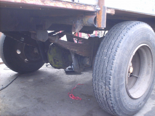

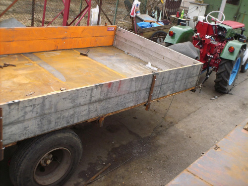

zdjęcia 4-7 przedstawiają przyczepęktórąsam wykonałem wykorzystując ramę od ROBURA i tylne zawieszenie [most]
na ramie leży kratownica zrobiona z odpadowych profili zamkniętych 40x40x3 ,na to przyspawane arkusze blachy gr.3-4 mm [to co było do wykorzystania ],no i oczywiście aluminiowe burty od naczepy TIR [pozostałości po tirze kolegi ,szkoda było ich na ZŁOM oddawać ,czekały na swoją chwilę z 4 lata ,,te burty

No to ja mam pytanie, bo mam zamiar zrobić taką łyżkę jak Ty masz na pierwszych zdjęciach. Możesz powiedzieć jakiej blachy użyłeś do zrobienia tego, wymiary i pokazać samą tą łyżkę ? Rozumiem, że podjeżdżasz i normalnie nabierasz nią np. piach, jak sobie ten SAm razi z tym i hydraulika, a i jakie mogłes tym ciężary podnosić, bo przymierzam się do zrobienia takie małej łyżki na ramieniu, aby mógł ładować na wysokość ok 1-1.5 m ? jeżeli masz numer gg to napisz do mnie, miałbym parę pytań.
kombi
Posty: 139
Rejestracja: 30 lip 2009, 23:31
RE: Mój zetor 25 A
Post autor: kombi »
blacha to 5-6 mm wymiar to ok 1,20 cm na szer. na zew.kół
wys 50 cm ,głębokości to jak się nie myle 60 cm
tak podjeżdzam tyłem ,wbijam się w pryzmę piachu ,obornika *sarcasm*
i licho wie czego jeszcze ,,życie pokaże ,, podnoszę to na podnośniku do góry ,1 i chajda do przodu ,podjeżdzam ,opuszczam łyżkę i wypinam śrubę rzymską u góry łyżki lekko podnoszę na podnośniku i odjeżdzam i tak w kółko [muszę pomyśleć nad wypinaniem śruby ,,ale to kiedyś tam ,,
ile na tym podniosę to jeszcze dokładnie nie sprawdzałem [ale myślę że tak z 300kg da radę
na wyś tyle co ramiona podnośnika pozwalają jakieś 60-70 cm [mi to wystarcza
co się tyczy twojego pomysłu to z tą wys . może być problem zależy ile naładujesz ,żeby przypadkiem środek ciężkości nie poszedł na tył i wtedy PRZÓD ci podniesie [ale czym krudsze ramie z tyłu tym mniejszy problem
