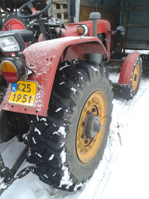

No i zaczął się remont mojego Zetora 25k. :D Tutaj będę wrzucał fotki i pytał jak będę miał jakieś problemy. ;)
Tu jeszcze jak był "cały" ;)
A tutaj w trakcie naprawiania małych usterek :D

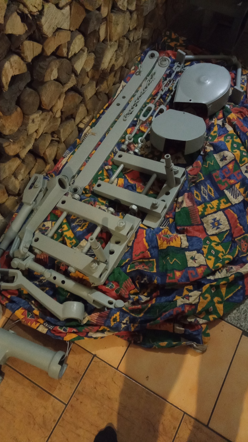

Części odebrane od malarza. :D

witam, ten otwór na wlew chłodnicy chcesz taki zostawić ?
Posty: 12927
Re: Remont zetorka
Pewnie chłodnica jest nieoryginalna? Ale można to ładniej ogarnąć :)
PEELOO2485
Posty: 161
Rejestracja: 20 sty 2018, 18:11
Re: Remont zetorka
Post autor: PEELOO2485 »
Chłodnica nie oryginalna bo od 30-stki, ale chyba go zostawię bo nie mam pomysłu jak go zaślepić i nie wygląda aż tak źle na żywo. :D

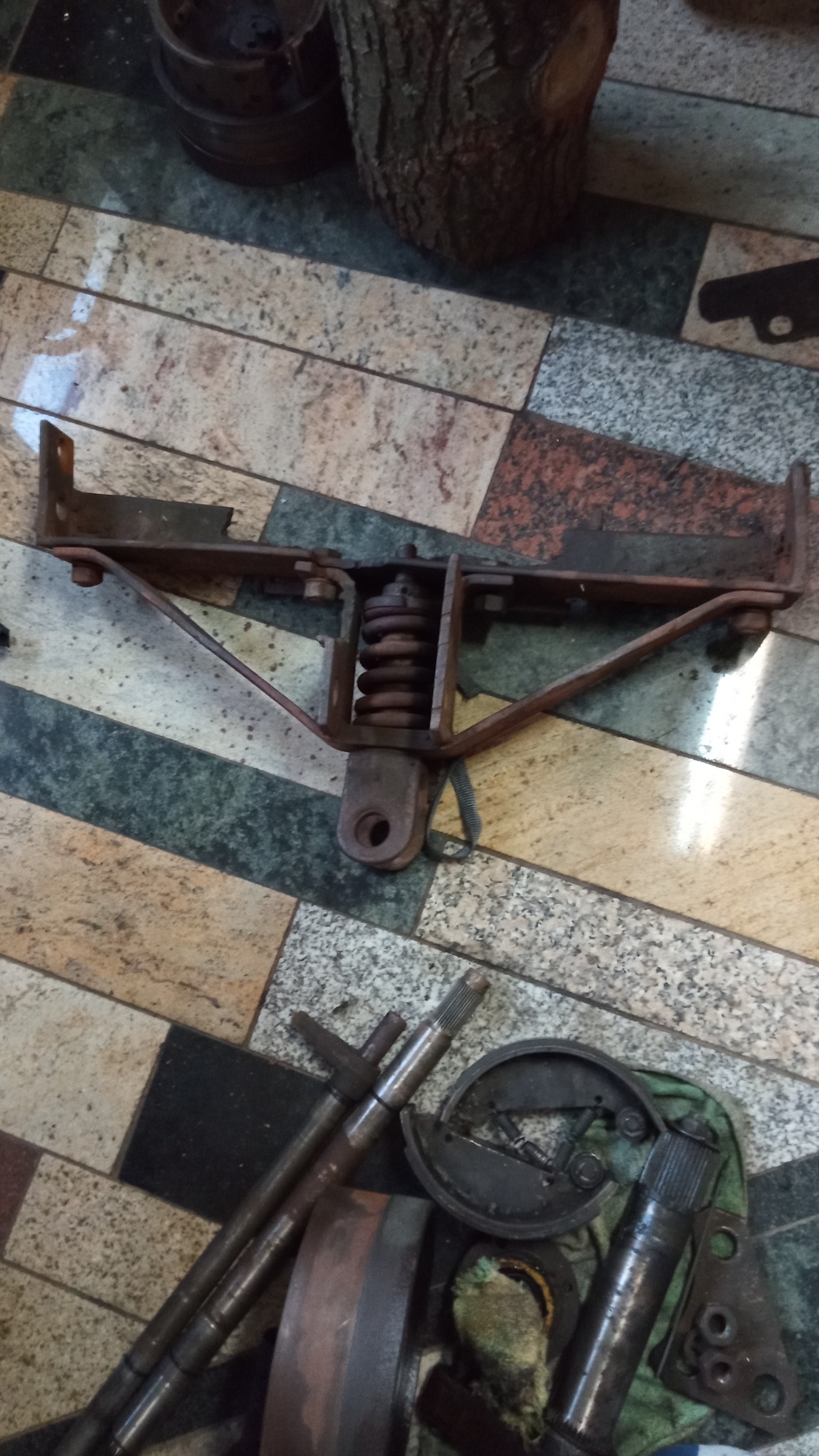

Udało mi się zdobyć oryginalny tylni zaczep muszę tylko poodcinać zbędne i brzydko wyglądające blachy i pojedzie do malowania. :)
Wszystko jest na dobrej drodze do malowania "kadłuba" :D
