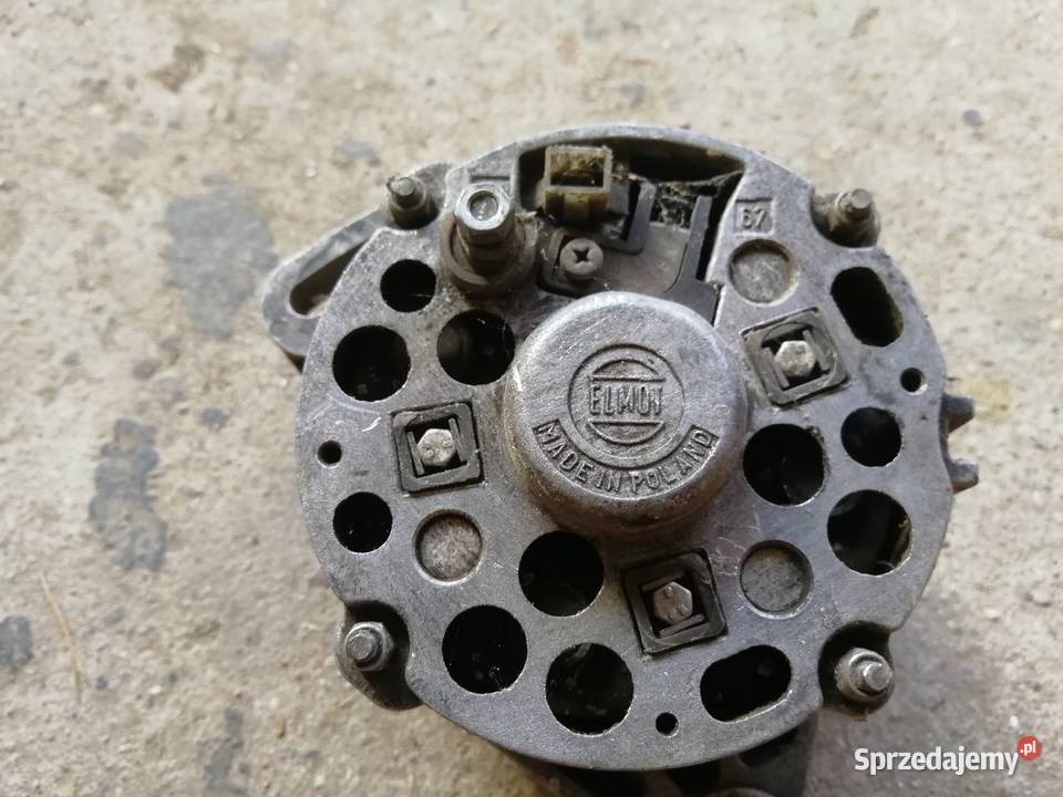

Cześć wszystkim.
Potrzebuje informacji na temat podłączenia alternatora 'na szybko', w moim fergusonie posiadałem prądnice ale już nie doładowywuje. Mam alternator od poloneza elomot
Instalacja od pradnicy jest ale zostawie ja na boku.
Chcialbym sie dowiedziec co i jak podłączyć zeby ladowało mi akumulator do czasu aż elektryk mi nie podlaczy tego fachowo. :D

Ogólnie to mam regulator od innego alternatora, jak go wpiąc?
A inne pytanie, jak ten altornator nie posiada regulatora to mozna podpiac pod instalacje od pradnicy?
Do pradnicy dochodza dwa przewody, jeden grubszy, i chudy

U mnie 12v, jak masz plus na masie co i jak.
Mam drugi alternator, sprawny na 100% z regulatorem podpielem D+ do akumulatora na +, a b+ przez kontrolke do stacyjki, swieci sie caly czas a ladowania nie ma, napiecie przy pomiarze miernikiem 12 a po wlaczeniu silnika skacze

D+ podłącza się pod kontrolkę a B+ do akumulatora.

Dobra, pomylilo mi się :twisted: , alternator juz laduje normalnie, dzieki
