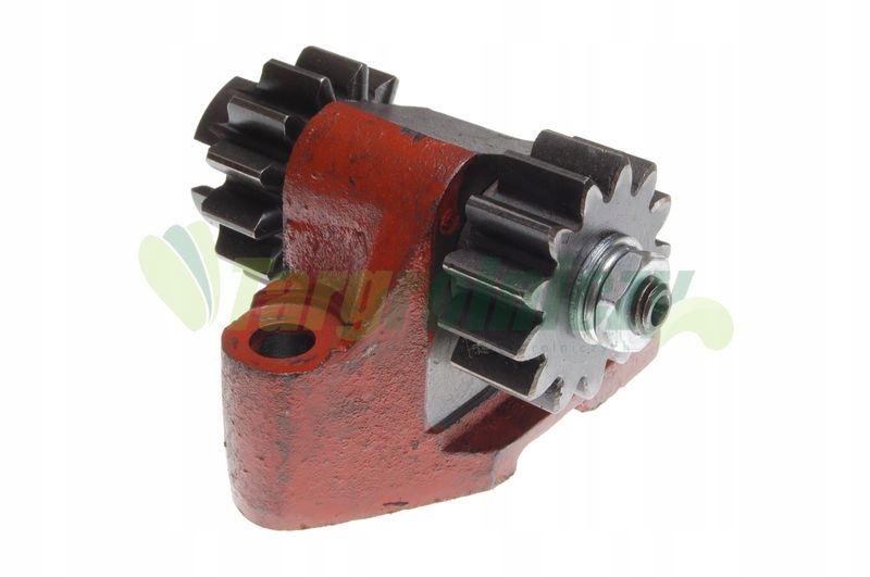

Witam co może być przyczyną mialczenia w skrzyni,moście po włączeniu pompy podnośnika?
Sam wałek włączony przez biegi pracuje cicho a po włączeniu pompy mialczy?

Masz luz na tym łączniku przekazującym obroty na pompę hydrualiczną i przycina zęby z tulei napędowej.

Dokładnie.Wykończony wspornik napędu,łożyska igiełkowe zmielone.Rozbieraj zaraz bo pompa poleci.
Posty: 1016
Re: Podnośnik c360
Tez potwierdzam naped do wymiany.U mnie tez tak jeczala-lozysko zmielone.

Pompa założona nowa kilka dni temu napęd przy wymianie sprawdzany chodził bez oporu i luzu

"Sam wałek przez biegi pracuje cicho" Tak jest trzecia pozycja zależna od biegów czyli sam wałek.Jak wygląda sytuacja na czwartej?pompa zależna od biegów
Posty: 1016
Re: Podnośnik c360
A to koło zębate na wyjściu z napędu miało jakieś ślady zużycia?
Bo wiesz co mój napęd tez nie miał luzu i chodził elegancko itd,ale mysle jak juz rozebrane to wymienię to koło zębate odrazu bo jest nierownomiernie zużyte
Zakupiłem to koło odkręcam stare i jakie było moje zdziwienie,łożysko igiełkowe zmielone w środku wysypały die jakieś wiury tylko i dopiero wtedy zobaczyłem ze napęd nie nadaje sie do niczego.
Ma gdzieś ten napęd nawet stary to moge foto zrobić .
Posty: 13082
Re: Podnośnik c360
Dodam, że można napęd w całości kupić nowy albo wymienić łożysko i tulejki - ale jeśli już to w zestawie.

Pompa przez biegi tak samo mialczy
Posty: 13082
Re: Podnośnik c360
Możliwe, że sama pompa hałasuje - tak czy inaczej pokrywę z pompą trzeba zdjąć i wtedy będziesz wszystko wiedział :)

Ja juz raz chcialem zaoszczedzic i wymienilem tulejki i lozysko :) to dobrze ze teraz tam zajzalem.Najlepiej naped caly kupic i ten naszej produkcji-niepamietam tej firmy napewno jest drozszy sporo od chinskich.
Ja wiem ze pastach o R,D,C kraza legendy.
Ale ta K jest naprawde dobra, pod wszystko ja teraz daje ,nawet czasami bez uszczelek.
Jak mi ja doradzal sprzedajacy w sklepie bylem sceptycznie nastawiony.
Posty: 1016
Re: Podnośnik c360
U mnie tak to wygladalo i naprawde nie miala zbyt duzego luzu te wiory ja uszczelnily z lozyska igielkowego chyba :)
U Ciebie moze byc oczywiscie cos innego tez,ale u mnie po wymianie napedu jeczenie ustalo :)
Dodam ze naped na 99% byl chinski teraz kupilem H z Tucholi

Dekiel zdemontowany rozebrany napęd pompy widać uszkodzenie jednej tulejki

Po wymianie napędu mialczenia ucichło ale słychać delikatne zygota nie po po włóczeniu walka i pompy w przedniej części skrzyni
