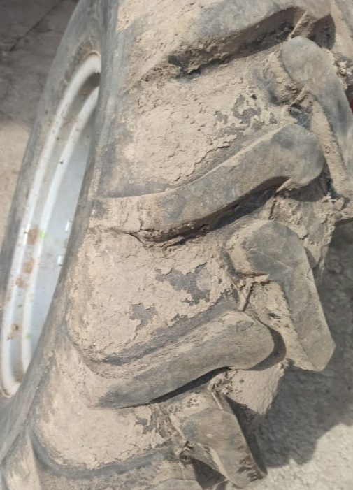

Mam taką oponę stomila 11.25 - 24. Może o taką Ci chodzi
Foto
Foto
Posty: 13082
Re: Zetor 25A 1950
Tak, taka też mam jedną. Daj znać na priv czy na sprzedaż?
