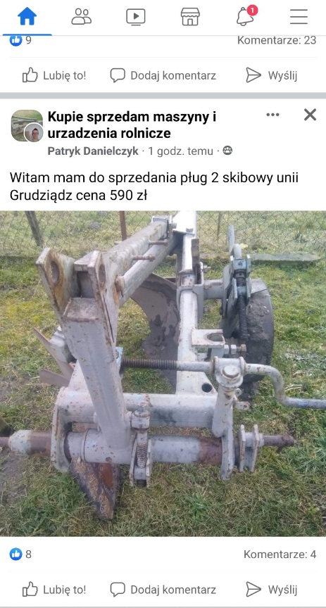

A co powiecie o pługu Unia Grudziądz 2 skibowy ale starego typu, na tzw. dwie wajchy. Mam do obejrzenia taki pług. Warto taki nabyć czy może miały jakieś bolączki i lepiej szukać nowego typu?
Posty: 1079
Re: Pług do Zetora 3011
Dwa pokolenia używały tego modelu pługa,bez zastrzeżeń.
