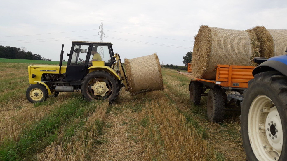

Tytułem podsumowania:
Zakończywszy budowę ładowacza zamontowałem w nim (trochę prowizorycznie) ząb, założyłem na tył i zrobiłem próbę generalną. Próba nie zakończyła się niestety tak, jakbym chciał z jednej przyczyny: podniesiony balot sam z siebie powoli opadał. Nie wiem, czy to wada siłownika, czy układu hydrauliki w ciągniku, a całkiem możliwe, że po prostu sam ciężar balota na dużej długości ramienia daje taki skutek. Widać też było wyraźnie, że całość mocno obciąża ciągnik, który wyraźnie "przysiadał" przy podnoszeniu. Potwierdzałoby się zatem, że dla bezpieczeństwa, całości ciągnika i świętego spokoju nie ma sensu montować takich rozwiązań na przednią oś.

Siłownik jest dwustronny, CJ2F 50x28x1000 U30.
Balot daje się dość dziarsko podnosić i bez nadmiernego pośpiechu opuszczać. Dlatego podejrzewam efekt dźwigni - jeśli balot waży powiedzmy 250 kg, to na moje oko na końcu dźwigni (powiedzmy: w połowie zęba) byłoby to ponad 3 razy tyle, czyli chyba na granicy możliwości nie najmłodszego już przecież ciągnika. Z ciekawości zrobię kiedyś eksperyment - sprawdzę, przy jakim kącie wychylenia ramienia ten efekt zaczyna występować.
I jeszcze jedna rzecz będzie do poprawy - otóż ładowacz górny punkt mocowania (ten do śruby rzymskiej) musiał mieć zrobiony wyraźnie wyżej niż ten sam punkt po stronie ciągnika. Wynikało to z konstrukcji - zależało mi bardzo na tym, by całość po złożeniu była całkiem pionowa, by siłownik cały się chował a ramię nie sterczało do tyłu - więc siłownik kolidował z niskim mocowaniem. Niestety przy wysokim punkcie mocowania cały układ nie jest sztywny, maszt przy podnoszeniu ma tendencję do pochylania się. Będę więc musiał przerobić zaczep (tzn. dospawać nowe, dłuższe "oczka" dużo niżej).

pop pisze: ↑18 lis 2020, 16:00Jeśli wyeliminujesz niedoskonałość samego siłownika,to czekają cię 3 mało ciekawe z punktu finansowego alternatywy.
Zdaje się, że lubisz stopniować napięcie niczym Alfred Hitchcock... :D
Posty: 1078
Re: C-360 i ładowacz na przód
Spoko,po prostu nie chcę się bez potrzeby wymądrzać.Ale skoro nalegasz :D :
-rozdzielacz traktorowy wydaje mi się ,wcale nie musi być taki super szczelny,bo może nikt nie przewidywał takiego zastosowania(taka moja hipoteza)
-zgodnie ze sztuką w takim układzie jest zamek i to on bierze na siebie odpowiedzialność za utrzymanie siłownika w zadanej pozycji
-z nudów zajrzałem na stronkę i widzę,ze włoscy chinczycy produkują to dość tanio ,a myślałem ,że może boleć
-no i w takiej sytuacji nie ma sensu podpowiadać( prawie) innych rozwiązań
Służę praktyczną wiedza w temacie hydrauliki,bo nie jest to mój wyuczony zawód,a jedynie miałem z nią dość szeroki kontakt ,więc jeśli nie masz kogoś bardziej rozgarniętego w tym temacie to pytaj.
Jak sa jakies błędy w pisowni ,to wybaczcie,ale bez okularów to piszę na omacki.
