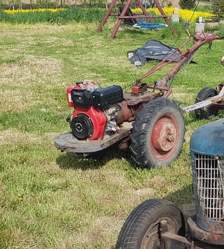

Re: Alternatywny silnik do dzika
Mam taki wlasnie załozony. Ale kupiłem najtańszy z rozrusznikiem za ok 1800zl chyba 186FA kod. Miesci sie pod maską ale jest za wysoki i trzeba go wysunać przed oryginalne mocowanieBartoszHejduk pisze: ↑08 sty 2022, 20:12 Dzień dobry,
Czy któryś z Was rozpatrywał możliwość montażu tego typu silnika w dziku?
https://allegro.pl/oferta/silnik-diesel ... 1405824009
Moc zbliżona, jedynie moment obrotowy może być różny.
Pytam bo u mnie dzik będzie użytkowy. Gdy wezmę pod uwagę koszty remontu silnika, zapłonu CDI, to być może taki silnik jest rozsądną inwestycją.
Zdjecie przejsciowki. Zrobilem duzą obudowe bo w planie mały hamulec bębnowy weń
A jak się sprawuje silniczek ? Nie grzeje się ? Podłączenie do skrzyni wymagało dużo pomysłowości, czy poszło w miarę gładko ? Pozdrawiam
Cześć. Zero problemów drugi rok. Trochę orki było, trochę jeżdżenia z przyczepą. Już palony z rozrusznika jest. Największym problemem było zrobić tuleję na wał -> musi być na tyle ciasny żeby nie było luzu, bo na nim wisi całe sprzęgło.
